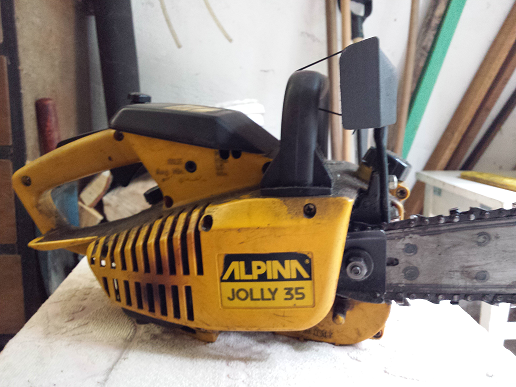

Kedves fórumozók!
Ismeri valaki ezt az Alpina jolly 35 nevű masinát?
[Alpina]
Ide tettem fel még róla pár képet.... érdekes számomra a karburátor.... akárhogy néztem, nem tudtam kiolvasni a gyártót, csak hogy Írországban készült. Talán közületek valaki rá is tudja vágni.
Jó olajos keveréket adtam neki, ahogy a kupakján is szerepel, már porszáraz volt a tank. Berántáskor akad... hogy a berántó része-e vagy valami más... jó nagy füsttel beindult, bár hajlamos volt utána a fulladásra, és a felpörgésre is, egy vékony fát elnyestem vele. Igazán nem volt sok időm jobban tesztelgetni, vizsgálgatni, de majd sort kerítek rá később.
Könnyebb, kisebb darab, mint a Hecht 58 amit használni szoktam, ideális is lenne gallyazáshoz, kisebb ágak vágásához.
Amúgy nemrégiben lomtalanításkor kidobta valaki, én meg jól összeszedtem, úgyhogy egyelőre még megérős a dolog. Majd kell neki egy takarítás is, illetve a légszűrőjét cserélnem kell, az már eléggé avíttas állapotban van. -
