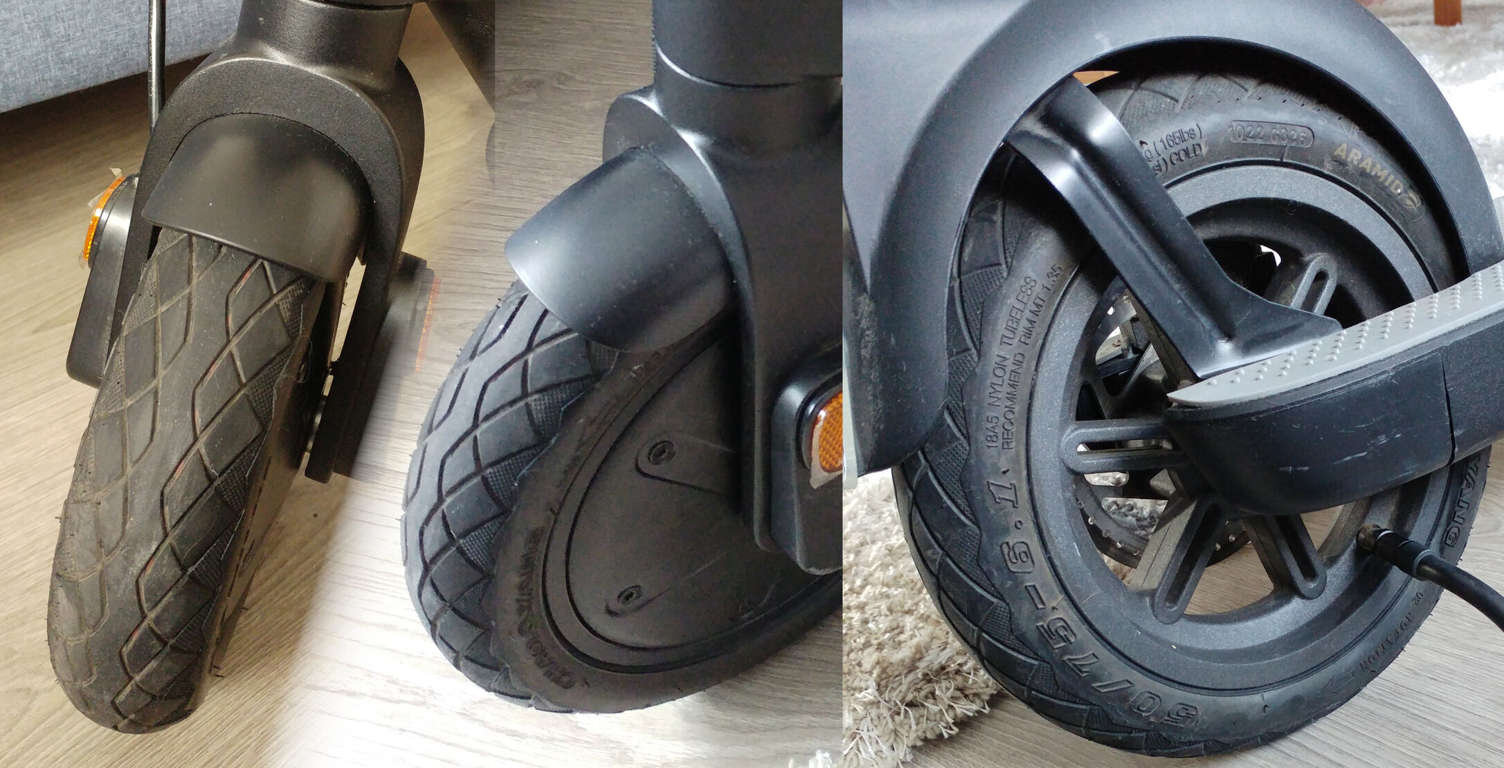

183 km sem indokolja semennyire az elkopást.
Az OKAI Neon Lite-ra nagyon nem jellemző az elkaparás. Elég érdekes neki a gyorsítási karakterisztikája, lomhán indul és később kap csak erőre, de azt tartja.
A tömör gumik gyorsításkor jobban torzulnak, "elkenődnek" az aszfalton, emiatt sokkal hajlamosabbak a kopásra, mint a pneumatikus abroncsok. Ha tényleg nem volt semmi extra viselkedés, állandó nyélgázon indulás és a kaparás hajszolása, akkor valószínűleg a helytelen guminyomás okozhatta az erős kopást. Nem az, hogy rossz lenne az adott típusú gumi. Normális használat mellett sokat bírnak. -
Peaceliker
Tömör amúgy tapasztalatok alapján jobban csúszik és jobban kopik is a legtöbb esetben.
Habár pl etwow gyárija jól bírja, pedig abban kis gépekhez képest van is akarat. De ez csak egy ellen példa (neked az nem jó) előző állításomra, hogy teljesen értelmetlenné tegyem a hozzászólásom -

A gumi tartósságával vitatkoznék, cirka 80km van benne és totál kopott a külső.
Az mégis hogy történhetett?
Álló helyzetben ment a gumiégetés?Én akkor adtam el, amikor a pici Xiaomi mellé vettem egy nagyobb Ninebot-ot, és nem akartam három rollert tartani. Akkor közel 300 km volt benne, de a külső még makulátlan állapotban volt, kopásnak semmi jele, minden barázda maximális értéken lehetett. Eladáskor körbefotóztam. Ha érdekel privátban átküldhetem nagy minőségben a fotókat.

Tapasztalatom szerint a Neon Lite abroncsa az egyik legjobb gumi a 100-180k közötti rollerek között. Egyszer peched volt vele és azóta lyukas? Vagy kicseréltetted és újra defektet kaptál?Az Okai Neon Lite (ES10) egy csillapítás nélküli roller, elég érdekes kormányoszlop szöggel. A Neon II (ES20) rendelkezik hátul tömör gumival, emiatt kénytelenek voltak oda lengéscsillapítót tenni. Ez nem a hajtott kerék, oda be se merték vállalni ezt a kombinációt. A Neon Pro is már pneumatikus, és nincs lengéscsillapítója.
Tömör gumit ne igazán akarj lengéscsillapító nélkül. Sem neked, sem a rollernek nem tenne jót. A gyakorlatban a tömör gumit bányagépek, rakodógépek, targoncák, stb. nagy terhelésű, viszont lassú járművek esetén szokás alkalmazni.
Magyarán, semmilyen tömör gumi nem ajánlott hozzá.

PociAti
OKAI kereke tubeless, tehát nincs benne belső.
Elsőként a szelepet, annak környékét kell ellenőrizni.
Ilyen gyors leeresztődésnél a teljesen felfújt / túlfújt állapotból kiindulva vízben meg kellene jelennie buborékoknak. Az első kerékben van a motor, aminek a víz nem tesz jót, de a rövid ideig tartó vízbe merítésnek az IP védettsége alapján ellen kellene álljon. Egyszerre ne az egész kereket merítsd, a futó felületen menj végig. És ha ott sem találsz, utána próbálkozz a rövid ideig tartó mélyebbre merítéssel. (Értelemszerűen kikapcsolt állapotban, és hagyd kiszáradni a következő menet előtt.)

PociAti
Az Okai Neon Lite kerékmérete 9". Mérd csak meg, tényleg annyi.
Ahogy Peaceliker is írta, nem akarsz rá tömör gumit.
Elméletben jól hangzik, csak a valóságban nem működik. Tömör gumival nem nagyon fogod használni, annyira kellemetlenül megváltoznak a tulajdonságai. Első sorban rázás lesz elviselhetetlen, de más paraméterei is negatívan változnak majd a rollernak.
