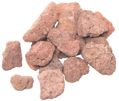

Ezt a lávakövet, hogy kell elképzelni? A rács alá egy "lapos" hőelosztóként vagy kis "kő" formájú valamik, amelyeket szintén a rács a alá kell elosztva elhelyezni? A neten mindkettőre láttam példát.
Túl nagy hely egyébként nincs az égő fölötti lemez és a rács között.. -

Fűtési mód GázGrill típusa Láva
hmm.. nincs is a csomagban lávakő? Érdekes.
Egyébként azt jelenti, hogy van egy fémlemez az égők felett ami nem engedi a lecsöpögő szaftot, zsírt egyebet az égőbe csepegni. De ez minden gáz grillen van szóval ezt kiemelni mint előny eléggé Marketing fogás. -

@Essejó: Ezt nem tudtam, viszont szerintem nincs nincs is benne lávakő.
Ezt írják róla: "A grill FlameTamer funkcióval működik, ezért nem szükséges lávakövet használni. Ez a speciális fémprofil közvetlenül az égők felett helyezkedik el, ami meggátolja, hogy a zsír a lángba csepegjen, továbbá a lángrács egész felületének egyenletes felmelegítését biztosítja."
Jelentsen ez bármit is -
