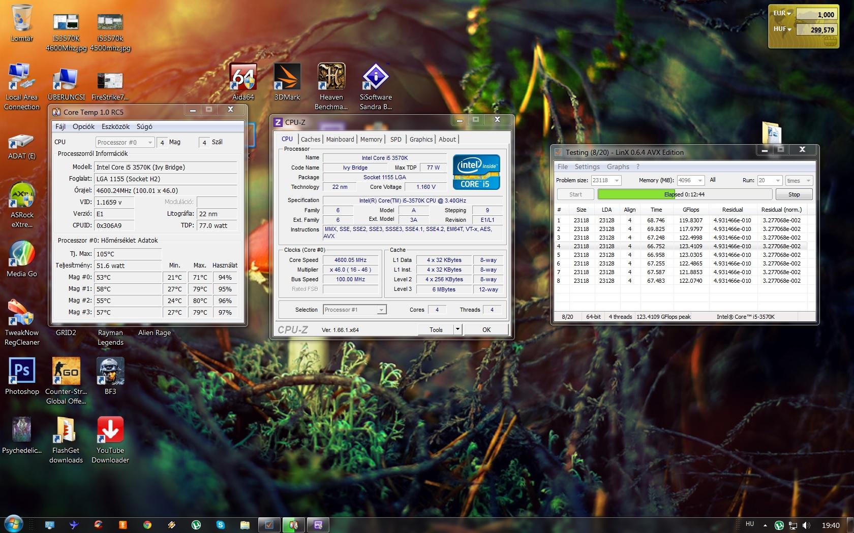

Feszültségnek mennyit érdemes állítani? Nekem asus lapom van, i5-3550-es procival. Ha mindent auto-n hagyok, akkor 103-ig tolhatom az alapórajelet, fölötte már sokszor a boot képernyőn se jutok túl. (És azt írja, hogy problémás overclocking). Viszont a feszültséget nem mertem piszkálni. Jó lenne olyan 115 körülig feltornázni az alapórajelet, hogy a turbo boost-os 35x-ös szorzónál meglegyen a 4ghz.
Előre is köszi a segítséget!

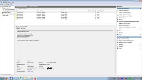

Még annyi kérdésem lenne, hogy ha offset-es értéket adok meg, akkor az alapfeszültséget mi alapján határozza meg a rendszer?
Mert amikor 1.170V a Core és beállítottam -0.045 offsetet, akkor szépen 4,2Ghz-en még normális hőmérsékletet produkált, nem is hibázott.
Viszont egy másik indításnál (igaz csak egyszer fordult elő) egy idő után csak úgy újraindult a rendszer. Az eseménynaplóból aztán kiderült, hogy miért, mert kevés volt neki a kraft és ahogy a BIOS-ba beléptem ott is láttam, hogy a Core értéke 1.070 volt. Úgy már tényleg kevés neki a feszültség főleg ha még le is von belőle. Ezt hogy lehet viszonylag fixen tartani? Vagy inkább akkor teljesen fix értéket használjak az alap feszültség megadásához?
Csak ehhez frekvenciához még inkább offset-et javasoltok, ahogy látom. Köszi! -

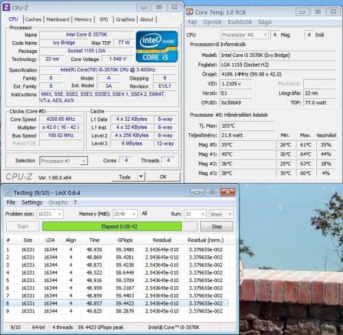

Úgy tűnik érdemes kérdezni és olvasgatni, mert pár dolgot módosítva, most 4,2 GHz-en megy alacsonyabb hőfokokkal mint korábban a 4 GHz-en!
Nem mondom, hogy most már mindent teljesen értek, főleg mert Gigabyte lapom van és az Asrock-os offset itt nincs, de azért remélem, hogy arra állítottam be a 0.050V-ot, így 1.140V max értékkel fut elég szépen, hiba nélkül.
Köszönöm az értékes hozzászólásokat, nem ígérem, hogy nem fogok még kérdezni!(ha WHEA logger hiba van, akkor a 0.050-et még csökkentsem inkább?)

Adtam neki -0.055V-ot és végigfutott. Amikor az offsetbe bementem alaphelyzetbe +0.05. Hiba nem volt most. És eddig az eseménynaplóba se került semmi.
Mennyi idő alatt kellene pl. játéknál előjönnie hibának, mert a tegnapival összesen 2.5 óra bf3 és 1 óra bf4 béta volt. Játékban eddig nem dobott semmi hibát.

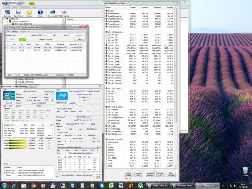

Adteam neki -0.060-at. Lefuttattam a teszteket és toltam 1,2 óra bf3-at. Tegnap bf3 alatt 3x logolt az eseménynaplóba és még sima netezés közben is volt egy bejegyzés. Most eddig se játék se teszt alatt nem dobott egyet sem. Persze, azért figyelem még pár napig az eseményeket.
Teszt alatt ezek voltak az értékek, nem tudom jók-e? -
