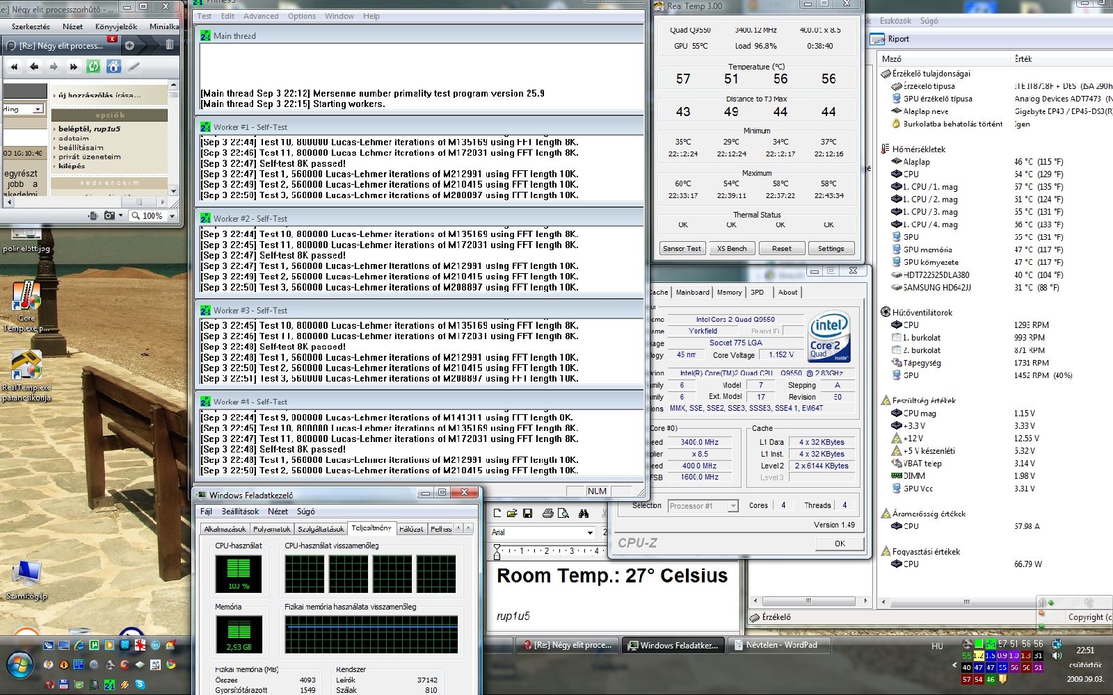

rup1u5
ADAM1337 #7292 üzenetére
Eddig még nem emeltem ezeket ennyire. Ki fogom próbálni.DroiDMester: Ez az amit azért nem tettem meg, mert a hütőhöz hátlapi, csavaros lefogatás tartozik ami annyit jelent hogy a gépet teljesen szét kéne cincálnom a hűtő levételéhez. Ha lesz extra időm rá akkor legózok majd vele.
rup1u5
DroiDMester #7288 üzenetére
A Mugen-en nagyobb légszállítású venti van de attól eltekintve a borda ugyan az mint az Infinity-nél. Ha olvastad amit linkeltem ott is írták ezt. Ezért lehet jobb a Mugen mint az Infinity. Nincs szándékomban győzködni téged.
A Hyper TX2 egy nagyon jó, erős középkategóriás hűtő. Az Infinity viszont felsőkategória. Ez az áraikon is látszik. Nem egy kategória a két hűtő és nem jobb a TX2! Nézz be a Scythe topikba ha nekem nem hiszel. Direkt a te kedvedért rákérdeztem ott is. Részemről a hűtős témát itt lezárnám.
#7290: Ezt nem értem én sem, hogy miért. A pluszban betett 8centis venti sem hozott semmi javulást pedig 1800-on forog. Ez elég furcsa, mert a processzorhoz legközelebb eső részen is épphogy langyos a heatpipe. Már arra is gondoltam, hogy esetleg nem fekszik fel rendesen a hűtő.....mindegy marad így és kész.
még mindég nagyon levagy maradva a hőfokokkal mint a borravaló! én itt járok azonos fesznél és jó 15-20.fokkal alacsonyabb hőfokokkal! és ~100.MHz feljebb
Valamit fére nézhettél nagyon!

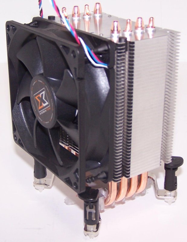

Thermalright Ultra 120 Extreme 18,4.fok
Xigmatek HDT-SD964 18,8.fok
Scythe Mugen 19,5.fok
Scythe Infinity SCINF-1000 20,3.fok
Coolermaster Hyper TX2 29,9.fok
én most a 150.W os tesztről és nem a TX2.ről beszéltem mert az 9,6.fokkal gyengébb mint az infinity nézd meg jobban a mugen és infinity között van majdnem 1.fok a mugen javára de én az előbb a méretekről beszéltem hogy a HDT-SD964.es hűtő akkora méretű mint a TX2.es és lazán ledöngeti 2.fokkal az infinity-det! mivel az elöbb a méreteire hivatkoztál hogy ekkora hűtő mint az infinity nem lehet rossz!

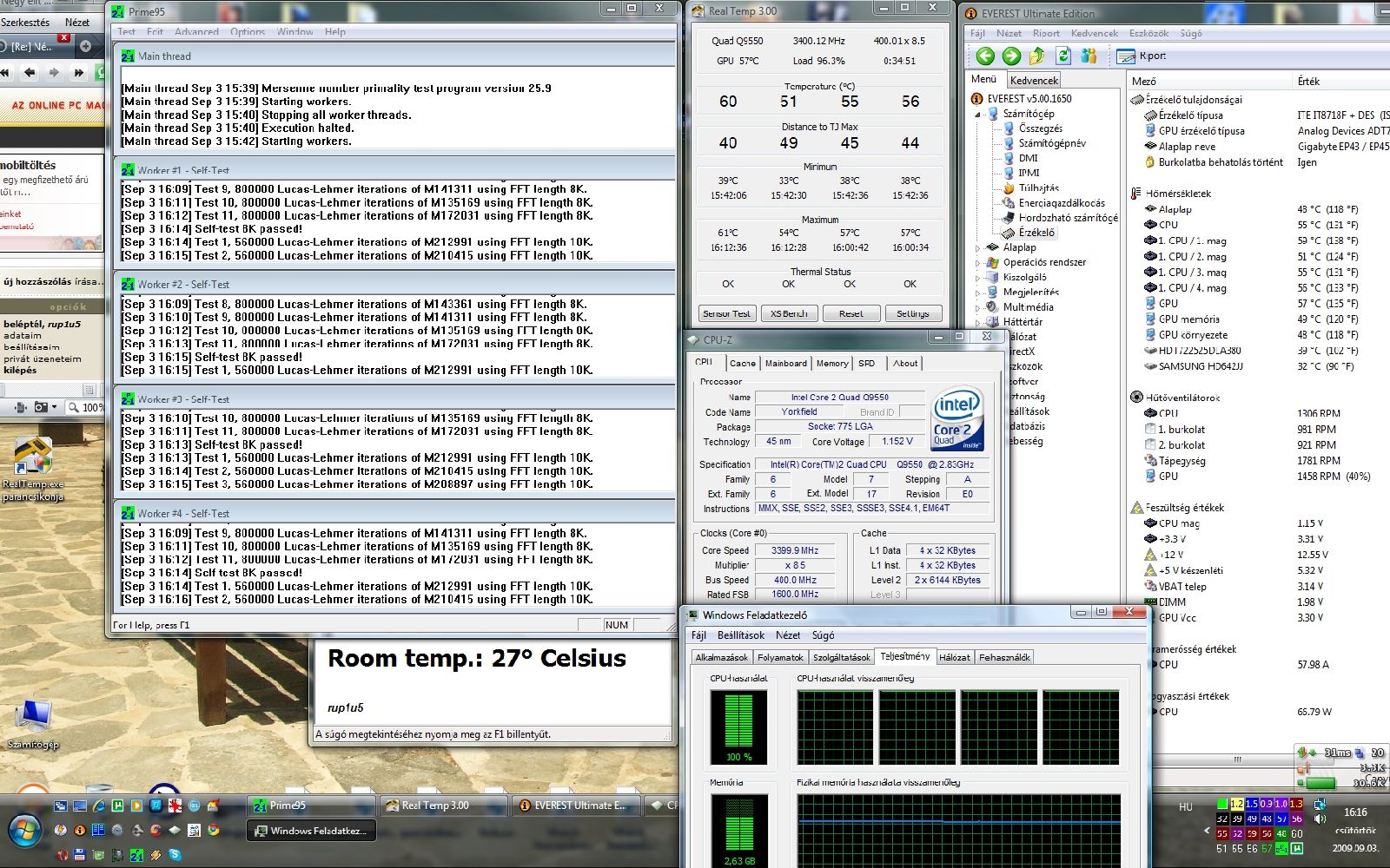

rup1u5
Szenzorra gyanakszom én is mert a hűtőn a heatpipe-ok nem tűnnek még langyosnak sem. Próbálkozom tovább.
A hátsó ventiről most leszedtem az ellenállást, így az teljes fordulaton tolja ki a házból a meleget amit leszív a hütöről. Pluszban betettem egy 8 centis ventit sréhen a videókártya és a hűtő bordája közé úgy hogy a hűtő aljára és az NB passzív bordájára nyomja a levegőt. Arra gyanakodtam, hogy esetleg az alaplap fűt föl, mert passzív heatpipe-os hűtés van rajta gyárilag és eléggé meleg tud lenni. Most az is hüvös lett, viszont a proci terhelt hőmérsékletein alig nyertem 1 fokot. Számomra elég hihetetlen, hogy egy polírozott infinity 2db 12-essel + 1db 8assal nem tudja lehűteni a polírozott procit. -

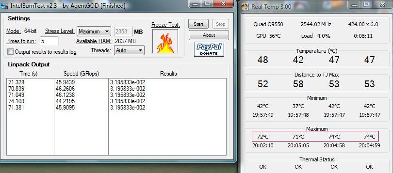

Hát pedig elég gyenguci aza hűtő nálam 1,30.v melett és 4000.MHz nél vannak közel ilyen hőfokok! sz.tem te megse próbálj ilyen malővert hogy 1,30.adsz a procinak és 3,8-4,0.gigára teszed mikor alapfesz alatt vagy bőven és ígyis 60.fokig felmegy!

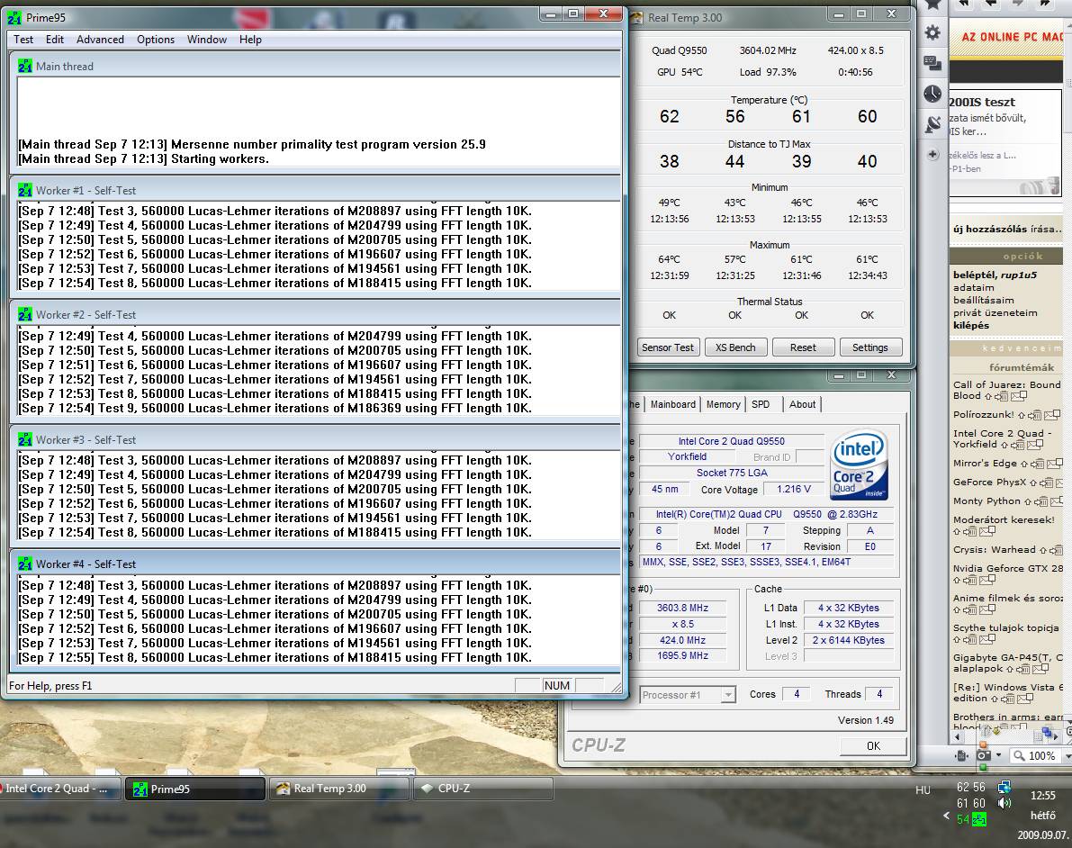

rup1u5
meglepődnék ha egy infinity nem bírna el vele!
rajta egy 12-es venti és közvetlenül mögötte egy másik 12-es házventi. Ha ez sem elég akkor nem tudom mi kell ide. víz?

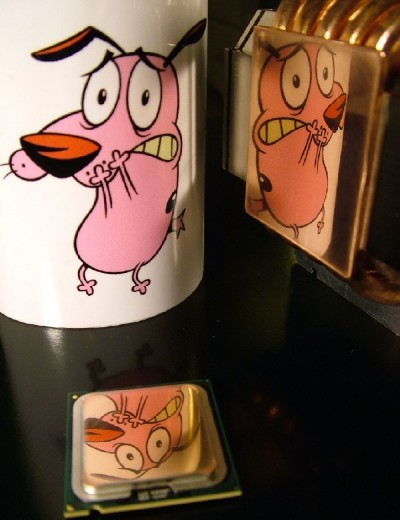

rup1u5
Tibiajax #7257 üzenetére
Van akinél 10 fokot is javult.
Nálam nem tudom miért nem. Lehet azért mert nem jelentős tuningal és fesz emeléssel néztem hanem egy zsenge alapfeszes 3400mhz-el. Talán ha egy 1.3v körüli fesszel és 3,8-4ghz-en teszteltem volna akkor látszódna különbség.
Majd kiderül ha elkezdem húzni. Ha tartja ezeket a terhelt fokokat 3.8ghz-en is akkor volt értelme. Ha megugrik a hőmérséklet akkor egyértelmű, hogy rosszul érintkezik a két felület. -
Tibiajax
engem mondjuk inkább az zavar, vagy mondjuk ugy, kiábrándít kicsit, hogy igazából...nem értél el ezzel lofszt se. Legalábbis, úgy érdemben nem. Mittudomén, ha írod, hogy ennyit szenvedtél vele, 5 ora, ezazamaz, de aztán írod, hogy basszus, majd 10 fokot lehet egy ilyen merénylettel elérni minuszba, akkor azért az elgondolkodtató lenne szinte bárki kicsit is tunningra hajlamos ember számára.... de így.. nemtom. nekem biztos h nem.
rup1u5
Ne károgjatok már!
Mint mondtam a hűtő felülete már igencsak viseltes volt (több s939-es X2, e6550, e8400, q9550, q9550 volt már rajta) és a processzor kupakjával is rengeteget kellett melózni mire meglett a vízszintes.
Az 5. 600-as papír után még mindíg baromi egyenetlen volt.
Csak a 7. után lett nikkelmentes sima felületem.
Koránt sem lett olyan tükrös felület mint amilyenre számítottem. Sem a hűtőn, sem a procin. Pedig 2500-assal dolgoztam a végén. Inkább a vízszintes felület elérése volt a cél.
A paszta is fölment rendesen és nem volt gond a kenődéssel.Az eladás meg nem téma nálam. Akkor tervezem eladni mire 10 ezer körül lesz az ára a használt q9550-eknek apróban és mivel usában vettem így gari sem volt rá.
Elhihetitek, hogy minden körülmény figyelembe lett véve még a procedúra megkezdése elött. Nem bántam meg, hogy megcsináltam. Élveztem a röpke 5 órás munkát. -
HoReSz1975
DroiDMester #7252 üzenetére
De valamit el lehet érni a polirral, azt, hogy nehezebben tudja majd eladni
Én mondtam neked hogy semmit NEM fogsz nyerni a polírral még szerencséd hogy rosszabb nem lett mert volt már rá példa nem 1X hogy utána még Xarabb lett!
egyébként nem jó eza tükör polír a lényeg hogy sík legyen ezen a tükrön nem marad meg a paszta eza hátránya! ezért is nem lett jobb! mint volt!
paprika
Hmm látom az előző oldalon van FSB mizéri rendesen.
Nekem Q9450 van de igazából nem is nagyon foglalkoztam a teljes kihajtásával. Itt az oldalon találtam UD3P + York tuningra egy tippet .Ezeket beírva teljesen stabil volt a proci 3950 mhz-n. Szerintm egyáltalán nem rossz ketyere. FSB az stabil volt 485 nél még 1.35V cor nál. Amúgy eladó lehet csak után kell nézni 775 aprójába
rup1u5
3400-on gyakorlatilag semmit.
De legalább ezt is kipróbáltam.
Remélem azért 3.8-4ghz-nél már lesz jelentősége.
A hűtőm még s939-hez vettem és eléggé oxidálódott már a talpa. A proci kupakja is elég egyenetlen volt. Csináltam egy rakás fotót a folyamatról. Majd fölrakom egy albumba.Tibiajax: Hogy-hogy ki? Hát én!
Amúgy Courage. -

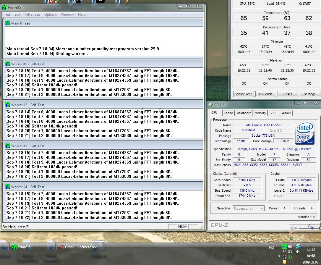

sziasztok.
gyors kérdés, q9550, e0steppig. thermalright xp-120. gyári beállításokkal, sima egyszerű fehér pasztával, stress cpu kb 20perce, 61fokról indult most 88-90fokos.
normális ez?
őszintén szólva nem tudo eldönteni hogy csak a gagyi paszta miatt vagy esetleg nem kóser a proci, mellett azért szerintem egy xp-120nak lejjebb kéne tartani a hőmérsékletet...
