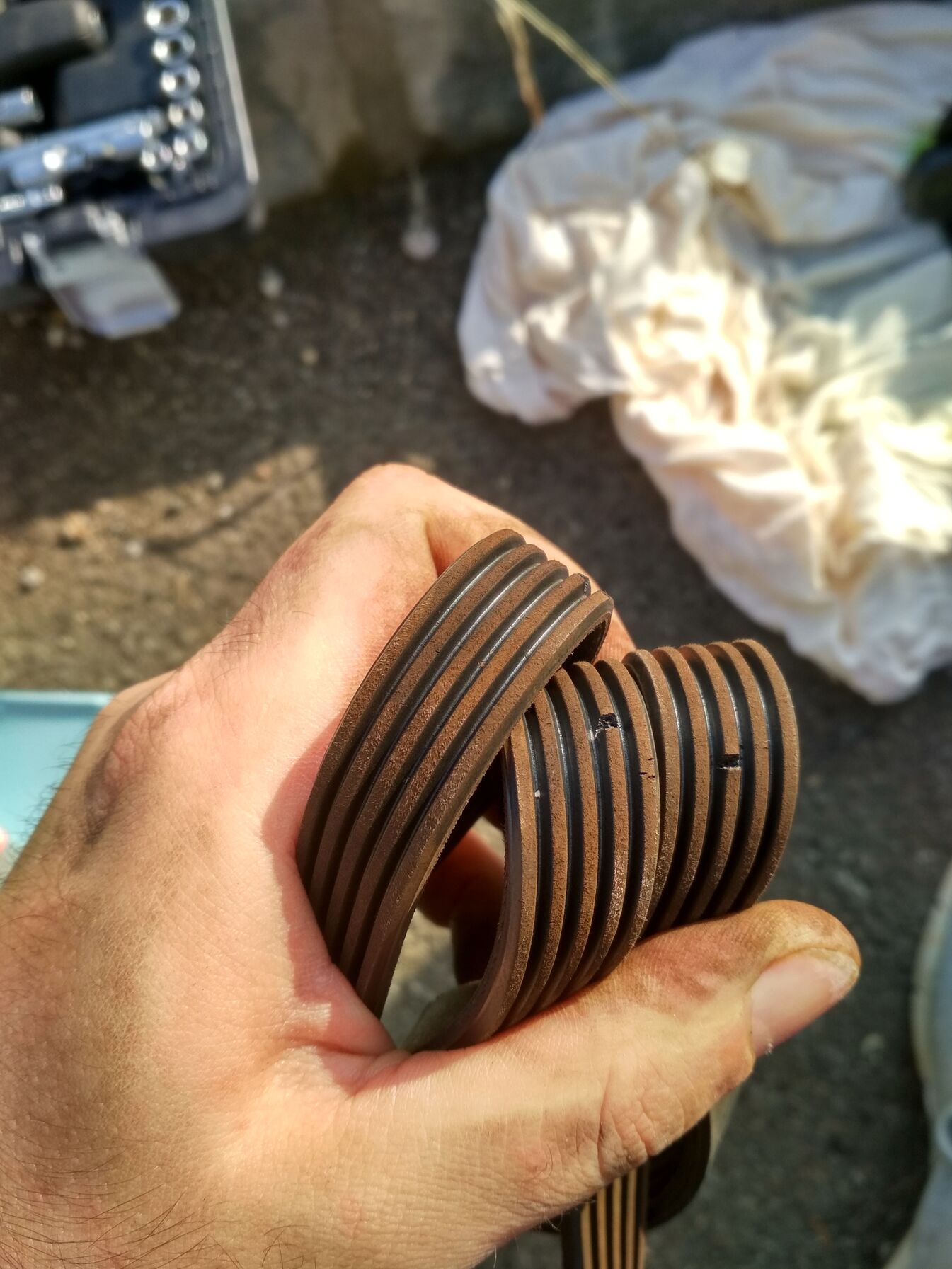

Kötve hinném, hogy lánc. Inkább a bordásszíj görgőjének a csapágya. Nálam is 110-120e km-nél kezdett ciripelni (City).

Hosszbordás szíjnak a vezetőgörgője ciripelt nálam ~110km környékén, gondolom a klímával kapott új szíjat a kocsid, ami jobban terhelheti a benne lévő csapágyat. (a piros szaggatott vonal csak a szemléltetés kedvéért, hogy milyen temérdek sok helyet hagytak a japók...

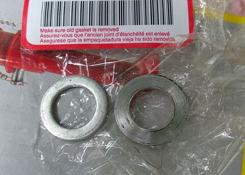

A City-men már megint elromlott a 76632-S7A-014. Pedig 2019 májusban cseréltem gyárira.

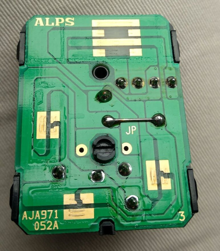

Ennél tovább csak forrasztással lenne bontható. Én is azért szedtem szét anno, hogy tegyek bele világítást, erről az oldalról is simán ráforraszthatnék egy ledet, de hiába van kivezetve a kapcsolótömb csatlakozó aljzatra a két láb, az autó felőli kábelkorbácsban (nálam legalábbis) nincs bekötve az a két szál, ami adná a naftát a pilácsnak. Gondolkoztam, hogy lelopom a magasságállítóról (mert az ugye nálam is világít), de hagytam a fenébe.
Jobban zavart, mikor kiégett a vészvillogó világítása - mert hogy az is dereng sötétben - aztán kiszedésnél megrepesztettem az egyik fület, és bár nem lötyög, de ott van bennem a tudat.

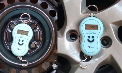

Legegyszerűbb lenne
hagyni a gumisra a csavarkérdéstmegmérni az acél és az alufelnin is az agyra felfekvő felület és az anyacsavar felfekvő felülete közötti távolságot , ha az alufelnié ugyanannyi vagy nagyobb (vastagabb az anyag), akkor rövidebb lesz a kilógó tőcsavar hossza, ergo meg lehet húzni az anyát. Ha vékonyabb az alunál ez a rész, akkor meg meg kell nézni, hogy nem ér-e végig a tőcsavar így már az anyacsavarban.
Pont nemrég volt Becsnepper egyik videójában a kerékcsavarról szó, M12 méretnél ha a menetes rész ~10mm-en kapaszkodik, akkor az már "fullos kötés". Nyilván nem kell határértéken táncolni, de ha a 27mm-es anyában elfér a tőcsavar, és teszemazt fogja 20mm-t a menet, akkor rendben van.Személy szerint én kerékőrt is a gumissal rendeltettem, legyen az ő gondja, ha mégse jó, McGuardból volt rádiuszos fejű cucc, így az lett. Nekem loptak már le törött lidlis dísztárcsát, meg pozíciójelölős szelepkupakot is, szóval legalább a kereket hagyják meg az egyszeri emberek, ha lehet...

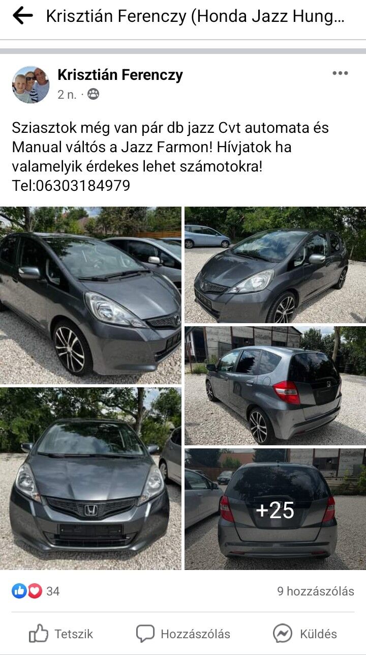

FB Jazz csoportban szokott hirdetni a pomázi "Kőhegy szervíz", nem linkelem őket, mert nem ismerem a munkájukat, de irányárnak egynek jó (tavaly nyári):
Amit nagyon szeretünk szerelni az a Honda,de más autókat is persze elvállaunk.
Fő profilunk a váltók felújítása
Honda Jazz CVT váltó javítás 180.000ft (2002-2008)
Honda Jazz CVT 280.000 (2008-15)
Honda Civic,Jazz City manuális váltók150.000ft ,akár félnap alatt is készen van, és nem kell hetekig várni az időpontokra.

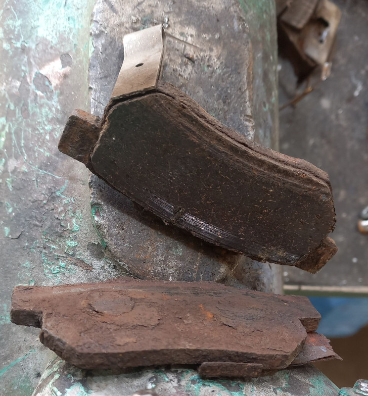

Ki volt fizetve... (honda city bal hátsó nyereg betétei). Biztos szuper volt a fékhatás, úgy kellett kifeszegetnem a helyükről.

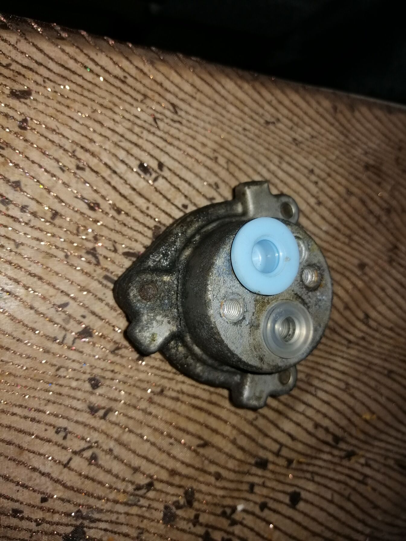

Szolgálati közlemény: Honda City 132e km-nél kuplung folyadékszint nem csökkent, de megváltozott a pedálút (1/3-ad eltűnt kb.). Gondoltam először megpróbálom csak a folyadékot cserélve légteleníteni, na hát a féknél megszokott pumpálós módszerrel totál beesett pedál lett az eredmény, valahogy a howto videók (és fb jazz csopiban írtak) mindegyike vákuumos folyadékcserével végződik...
Ha már úgyis teljesen elszabtam, kiszedtem a főhengert, mert egy éve már gyanúsan ropogós érzete volt a pedálnak néha, kiszerelve konstatáltam, hogy a rugó eltört benne.
Ashika utángyártottat vettem, hát a jó az nem ilyen, a stiftes rögzítésű 5/4-es csatlakozó furata pár tizeddel eltér, ezért nem tolható be a stift, nagy nehezen azért beerőszakoltam, aztán 50ml-es fecskendővel átszívtam vagy fél liter dot4-et a munkahenger légtelenítőjén pár óra alatt... Most legalább nem ropog, és tudok menni a kocsival, de ell kell vigyem normális vákuumos légtelenítésre, mert ebben a kézzel szipákolásban nincsen bizodalmam. Csak remélni merem, hogy nem a "nyomástartó membrános baszás" ment tönkre, mert abból csak gyári van horror áron. -

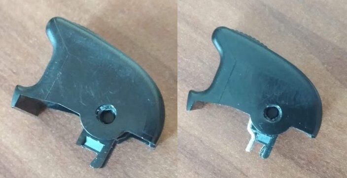

(Honda Cityre meg volt visszahívás az ablakemelő kapcsolókra, így lett egy komplett cseredarabom)

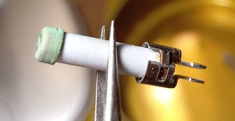

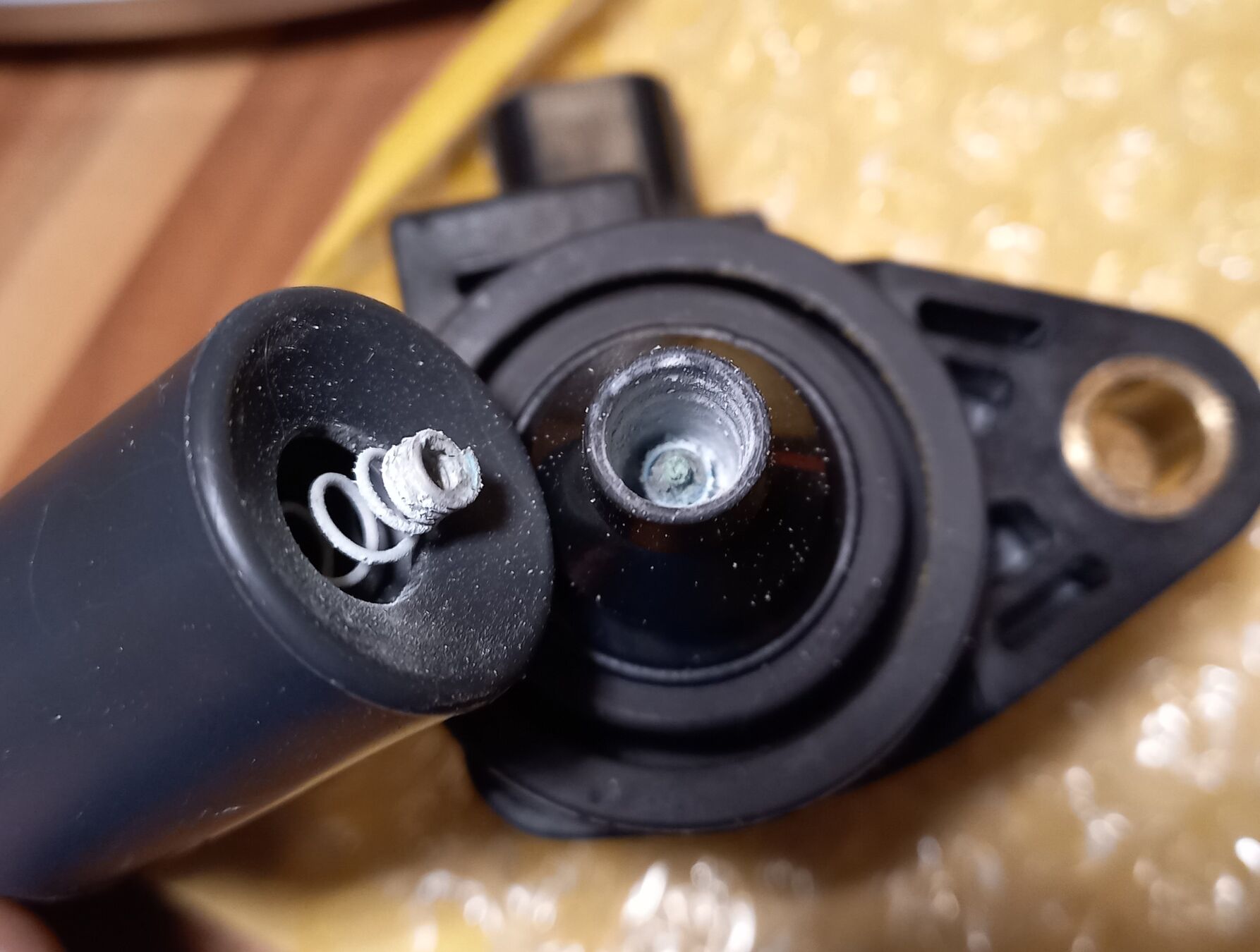

City trafóit gondoltam preventitív jelleggel átnézem/megpucolom gyertyacsere előtt, 118e km van benne, 93-nál volt cserélve előzőleg sima nikkelesre, azt gondoltam, hogy nem lesz semmi látnivaló, de tévedtem...
Eleve elég érdekes konstrukció, a trafó kivezetésre illeszkedik egy rugó, a rugó túlsó felébe illeszkedik egy villa alakú fém, aminek a másik fele rá van préselve az ellenállás kupakjára. A másik kupak nekifeszül a rugó ellenében 3 kis körömnek, és egy lapnak, amibe megintcsak rugó van fűzve, majd ez a rugó érintkezik a gyertya csúcsával.Minden kontaktpont sz@rrá volt oxidálódva... mégis üzemel röccenés nélkül. Nem csodálom, hogy időnként lehalnak szerencsétlen trafók, ennyi ellenállást leküzdeni nem kis meló.

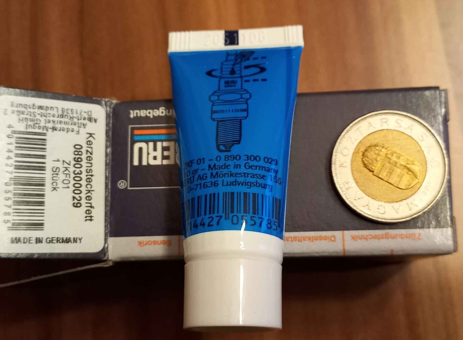

Puceva után.Ez meg a dielektromos zsír a majdani szereléshez, hát felröhögtem, mikor megláttam, hogy mekkora (2500 forint, kedvezménnyel...).

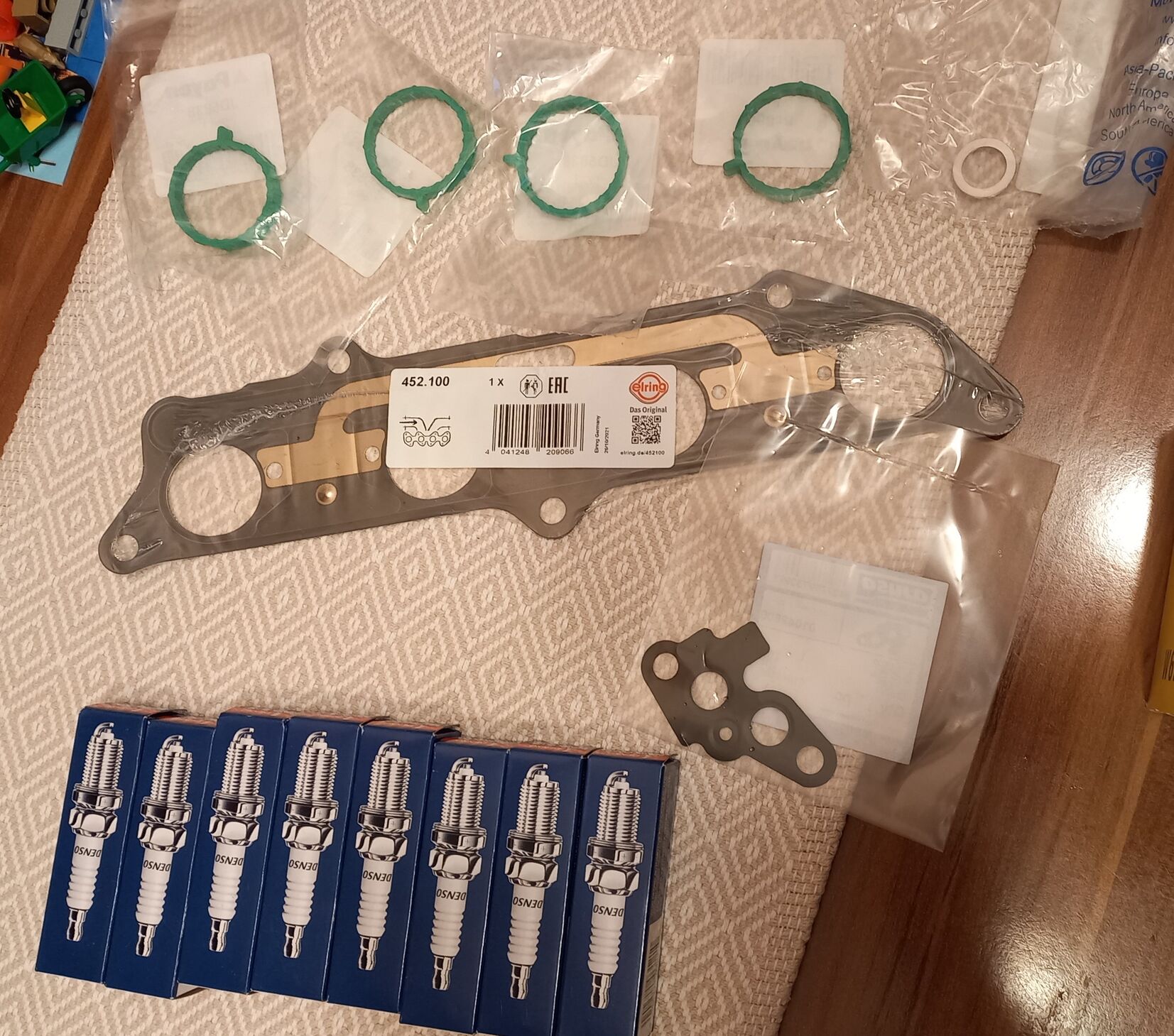

Igaz-igaz, lemaradt a szelepfedél-tömítés... Na, az plusz 4e. Victor Reinz miből? Ebből pl. nincs itt, ahol vásárolok, meg egyébként sem vagyok márkahívő. Viszont van a képen olajleeresztő csavar tömítés pluszban...
Gondolom ír a szervizkönyv vezérműlánc ellenőrzést is, aztán tudjuk, hogy kb. felesleges. -
lazac_

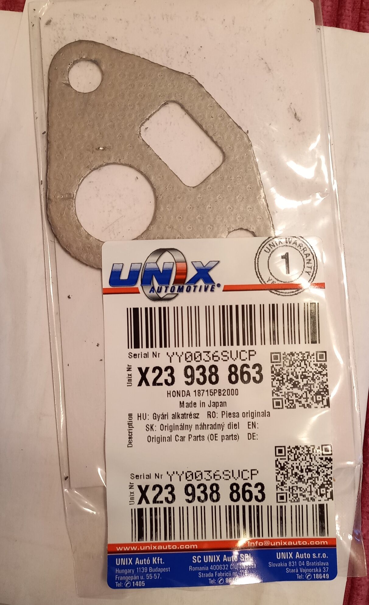

Pont ma vettem át a cuccokat hozzá, 14e a komplett tömítés szett (egr talptömítésből csak a gyári létezik, mondjuk az egyik szerelő pasztázza helyette, a másiktól meg hallgathatod utána a fújolást... ), de még hozzádobnám a gyertyákat is, mert ugye a fullos etanolos puruttya benzin koromfeketére beköpködi
, úgyis cserélve lesz, ha már itt matat az ember, az +6e, munkadíj nincs, mert a magyar mindenhez is ért, és persze mindenkinek fűtött, aknás garázsa van gurulós Beta szerszámkocsival, ultrahangos tisztító berendezéssel, vagy szemcsés alkatrészmosóval (persze úgy-ahogy működik a rézkefés féktisztítós sikálás is).20e forintból ha veszem az átlag 38 literes esetenkénti tankolást, és 40 forintos normál/prémium különbözettel számolok, meg mondjuk tegyük fel, hogy nem fogyaszt jobban a prémiumtól, akkor kb. minden 13. tankolásnál tisztíthatom az EGR csatornát. Pedig az ajánlás a revízióra olyan 100-120e km, ha jól rémlik.

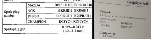

Nincs tippem konkrét kulcsra, de két racsnis dugókulcskészletemhez is kaptam gyertyakulcsot, mindkettő gumis belsejű, olyan szorosan fogja a gyertyát, hogy benne is maradt a gumibetét a szelepfedélben... Szerencsére csak próbálgatás címszóval játszottam az egyik első gyertyánál, ha hátsó lett volna, szerintem lesz.pom magam (City)
Előző autónál nem emlékszem ilyen közjátékre, ott lemezes belsejű kulcsot használtam, eszembe sem jutott eddig, hogy megkeressem, kösz, hogy eszembe juttattad.

Vasárnapi program: olaj, olajszűrő, levegőszűrő, pollenszűrő, >generátorklímavízpumpaszíj< és görgő cseréje. Egyrészt marha jó konstrukció, mert az olajszűrőhöz csak be kell hajolni a motortérbe, és simán elérhető, illetve az olajleeresztő csavar is emelés nélkül elérhető melléfekve (>mondjuk most "rámpáztam"<, hátha a szíj miatt kell, de nem kellett, minden megoldható felülről). De aki kitalálta, hogy >3cm helyet hagy egy ABS cső meg a görgő csavarja között...< az csak valami japánba szakadt francia lehetett.

Lemértem végre, 14-es acél téli vs. 15-ös alu nyári szerelt kerék súlyai:
