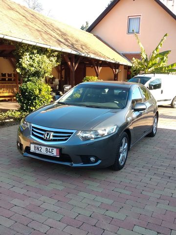

Végre megérkezett az új családtagunk egy 2.4-es kézi váltós 8. generációs Faceliftes Accord személyében
Egy 2.0L-es szintén 8. generációs még facelift előtti modellt váltott le, ami egy nyár eleji szerencsétlen balesetben a hátulja GTK-ra törtAkinek esetleg szüksége lenne a Hondájához felnire/gumira jó árban az keressen meg privátban. Maradt a régiről egy szett tavaly vásárolt mindössze csak néhány ezer km-et futott, 16-os alufelnin lévő Conti téli szett. Az új családtaghoz meg összesen 3 szett kereket kaptunk
Ebből a 18-as (Oxigin alufelnin van, bolti ára 70-75k/db) nyári szettől megválnánk. Akár csak a felni/gumi is vihető, letudom szedetni ha kell.

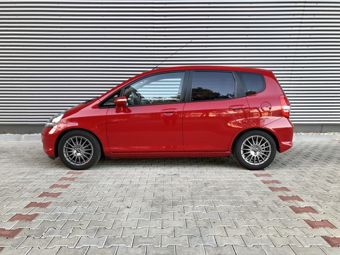

Ma néztünk páromnak egy Jazzt, magánszemélytől. 1,2-es motorral, "S" felszereltséggel, jelentsen ez bármit is.
Ami hibái vannak:
- nem működik a gyári rádió. Ez mennyire komoly hiba, illetve milyen könnyen orvosolható?
- az első tárcsák 4mm-esek, a hátsók 7mm-esek. Gondolom ez lassan csereérett. Kérdés mennyit menne még el és milyet érdemes venni és hol, mennyiért?
- a klíma gombnak és hátsó szélvédő fűtés gombjának nem kell világítania?Az, hogy a külseje karcos nem lényeg, mert úgyis rutint kell vele szerezni, majd idővel le lesz polírozva és fújva. Ellenben a beltere nagyon szép állapotban van és motorikusan is rendben tűnik.
Mi az amire esetleg még érdemes figyelni?

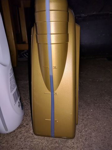

Olaj csere done ✅
Fék folyadék csere done ✅
Kuplung folyadék csere done ✅Összesen 700 oroszlán volt, kB 48,265 forint
Végül csak 3.6 ment bele.
Többit megkaptam.
Szűrők dobozait viszont nem. Mármint az újakét.Az az olaj volt végül amit linkeltem az olaj topicban. Az ESP X2 0W-20.
Jót rakott bele?Más:
Most vagyok 73 500 körül, 80-nál lenne esedékes a szelephézag állítás.
Szerinte korai lenne mert ennyi km nem állítodik el, azt mondja hogy 120nál nézzünk rá de szerinte ott sem lesz eltérés. Erről vélemény? -

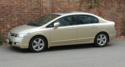

King Charles #57022 üzenetére
A klíma csak hűtésre van, nyugodtan használd a fűtést.
Sima mezei futes van benne, a motor hoje adja...

King Charles
1.8 as honda civic 8 gen (2009 5D) ben a fűtést a motor hőjéből nyerjük vagy klímáról megy az is?
Csak mert írtátok, hogy érdemes a klímát is feltöltetni miután megvettem az autót mert a kompresszor kenését a klímagáz adja, de sajnos még nem volt időm feltöltetni viszont a fűtésre meg szükségem van.
Viszont tönkre tenni sem akarok semmit a kocsin.
Köszi a segítséget.
