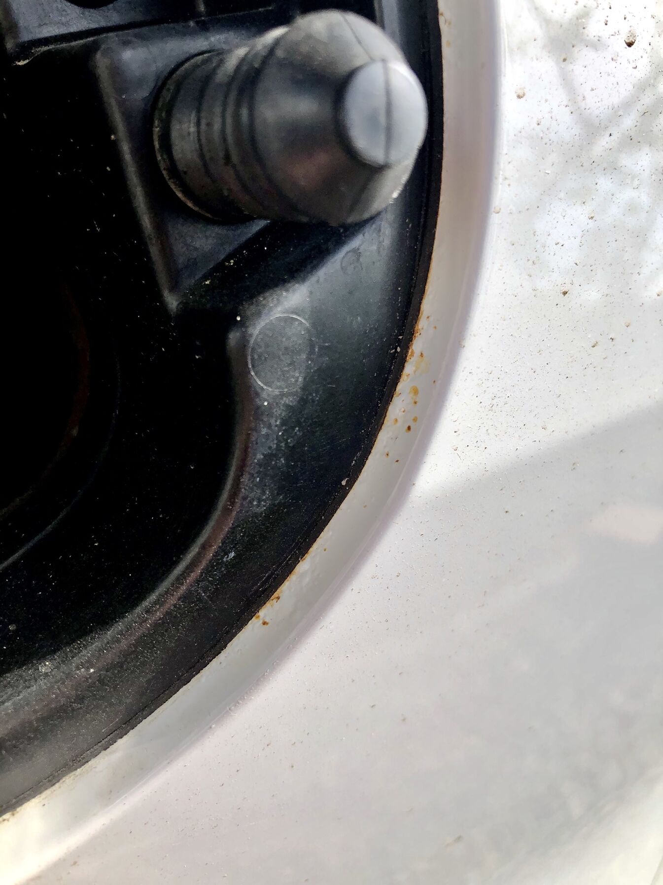

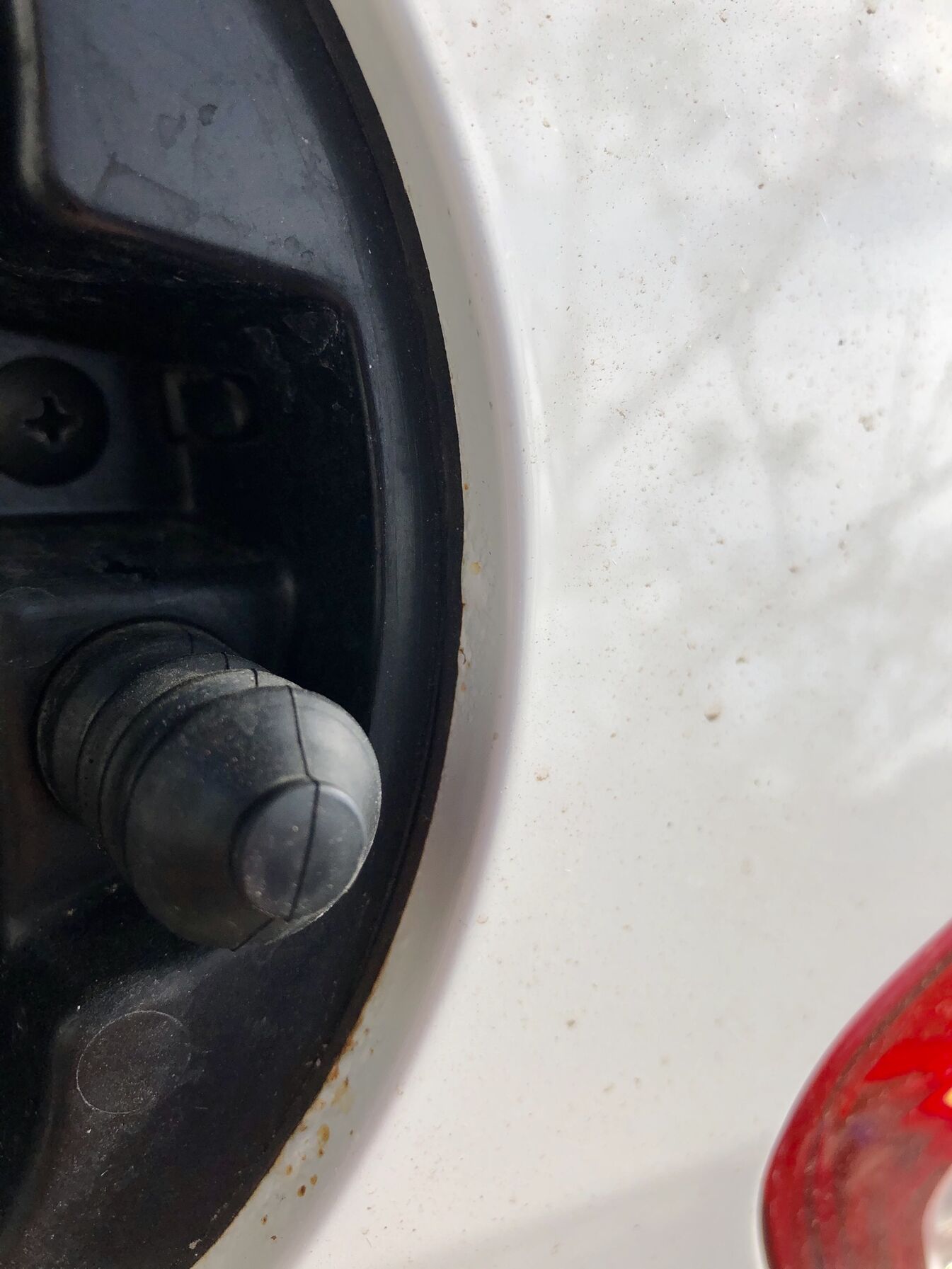

Tanksapka körüli rozsda: Írtam Hondáéknak, azt mondták vigyem egy felmérésre és ha "oké" akkor garanciában javítják, kérdés, hogy mit vesznek figyelembe hogy elismerjék, hogy szar a Honda és nem user error.

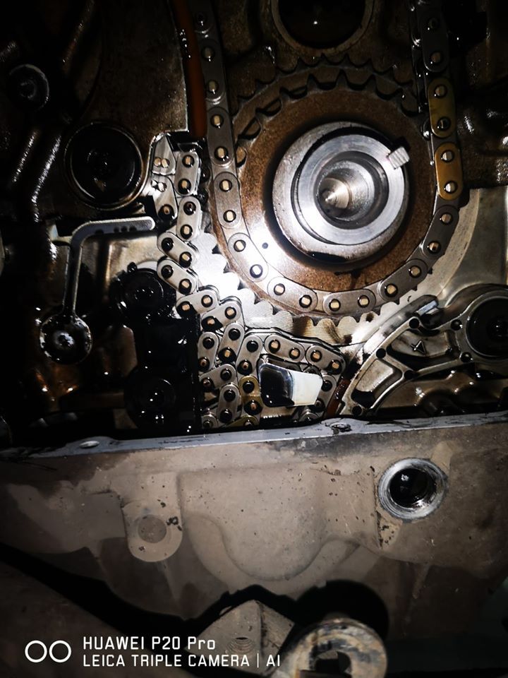

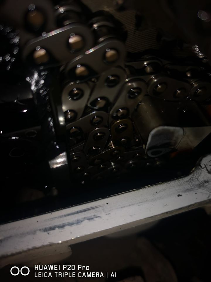

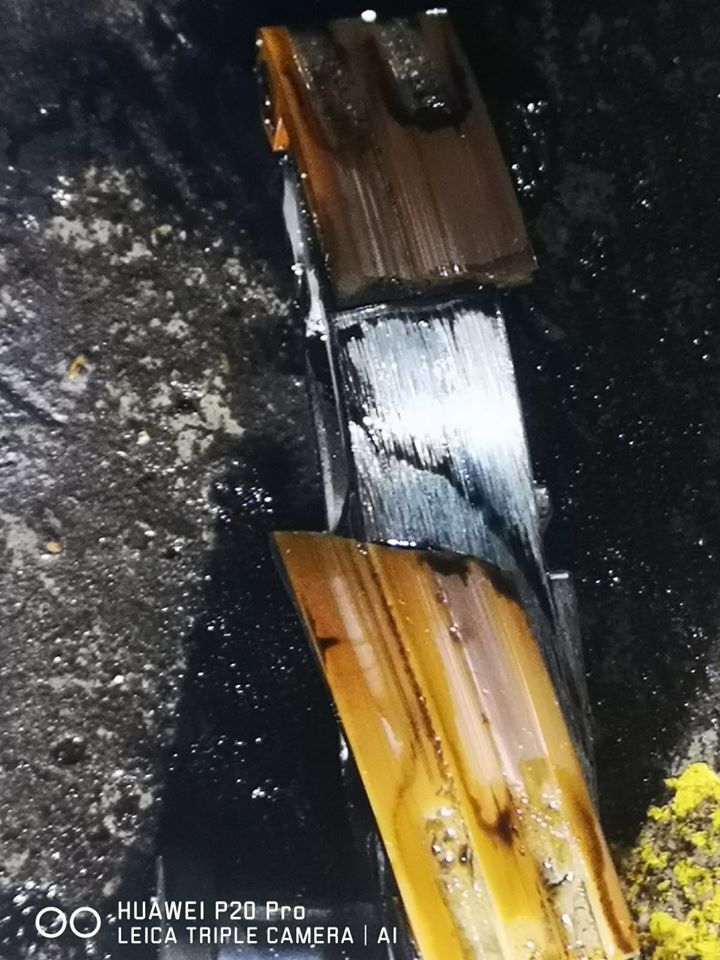

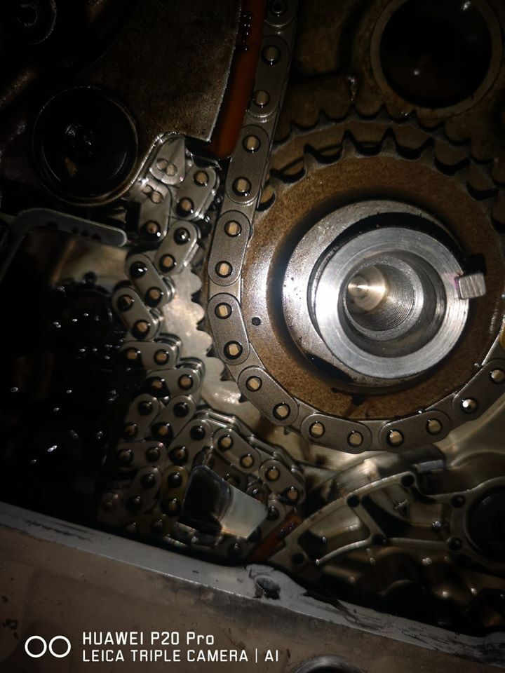

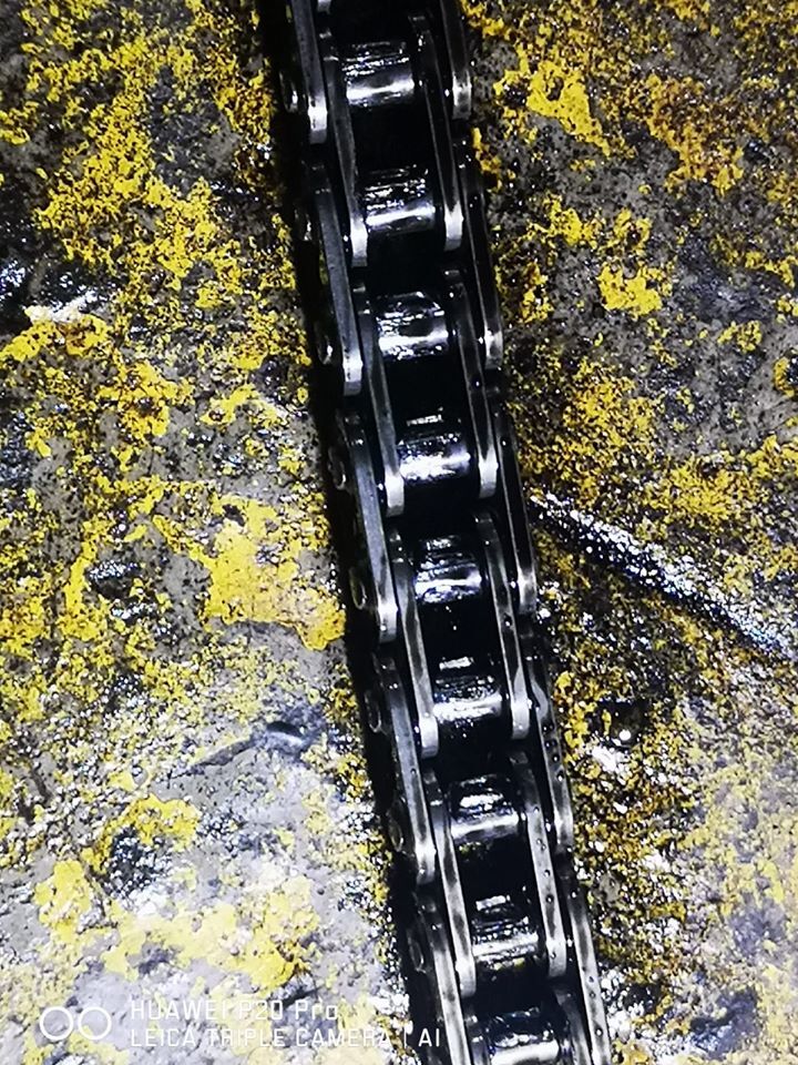

A Honda az szar:
Román Hondafan fb oldalon, ma posztolta egy szaki az alábbi képeket és írást.
[kép] [kép] [kép] [kép]"Accord N22A1, az olajpumpa lánca elszakadt 300 ezer fölött.
Oka: 254 ezerig vastagabb olajjal itatták mint 0W30."Pár szóval megdicsérte az eddigi pékeket, és megköszönte, hogy már a 3. ilyen motor került hozzá.
A motor megmenekült, mert a tulaj azonnal leállt vele.
