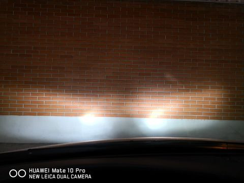

Csinálnál egy képet arról, hogyan néz ki kívülről a lámpatestben? Pl. ha megállít a rendőr vagy a KPM, mit látnak? Vizsgára nyilván ki kell venned...

Ennek koze nincs a halogenes fenyeloszlashoz.... -

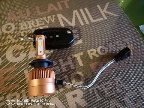

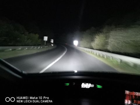

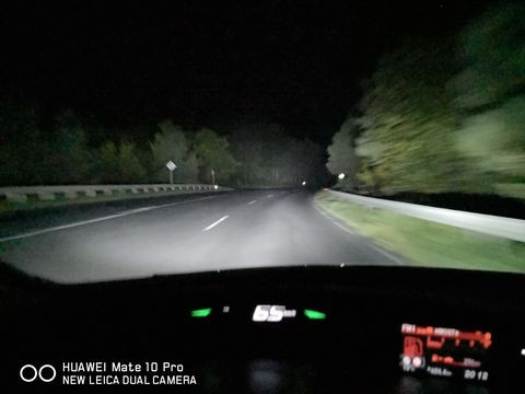

Próbálkoztam én is leddel, nem is az olcsók közül választottam, de pár nap után váltottam a Night breaker laserre. Vetítési kép jó volt, nem vakítottam a szembe jövőket, de a 6500 kelvines szín nagyon nem jött be, sötétben vizes úton kevesebbet láttam vele. A másik, hogy ordított róla, hogy nem sima izzó van benne, pedig a H1-es projektoros lámpában nem is látszik kívülről.
Akinek tovább adtam szintén 7g Civicel rendelkezik, neki még bejött. Simán vissza térnek rá, ha találnék megfelelő színűt és minőségűt. -
