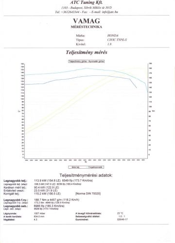

Az a helyzet, hogy ha az ember megnézi a benzinmotorok fordulatszám és terhelési jelleggörbéjét, jellemzően előfordulhat, hogy nagy tempónál nagy légellenállásnál fajlagos fogyasztás szempontból nem az a legelőnyösebb, ha alacsony fordulaton pörög a motor.
Az embernek nyilván az a legkényelmesebb, ha a motor 1000-et forog 6-ban 140-nél, mert akkor csak a gördülési ellenállás és a szélzaj adja a zajt, de alacsony fordulaton se rugalmassága se teljesítménye nem lesz a motornak, se a fajlagos fogyasztása nem lesz ideális.
Namost ha azt vesszük, hogy az R18A és a vele szerelt autók a legjobb fogyasztásra lettek alapértelmezetten beállítva, akkor előbb-utóbb kibukik, hogy hiába zajosabb a motor 3500 körül, de pályázásnál fajlagosan ekkor fog a legkevesebbet fogyasztani. Egyre nagyobb sebességgel, arányosan nagyobb lesz a fogyasztás, míg 100-120 körül fajlagosan nem is az ideális lesz a fordulatszám tartomány.
Fontos kiemelni hogy fajlagos fogyasztás. Abszolút fogyasztásra az a jó, ha pályán 140 helyett 110-el megyünk, de ugye alapvetően ez nem cél.
Nagyon általánosan a legkisebb fajlagos fogyasztás valahol a nyomaték maximum és a teljesítmény maximum között lesz. Márpedig a szívó benzinmotorok nyomatékmaximuma általában följebb van, mint az elvárt pályatempónál mérhető fordulatszám...
Ha egy motor pályatempónál 6-ban padlógázra értékelhető gyorsulást produkál, akkor megfelelő tartományban van tartva a fordulatszám. R18A motornál 6 sebességre levetítve ez kb. annyit jelent, hogy 130-nál a 6., 100-nál az. 5., 70-nél a 4., és 50-nél a 3. fokozat adja a fajlagosan legalacsonyabb fogyasztást, és nem annyira meglepő módon kellő rugalmasságot és erőtartalékot. (Kis torzítással, mert ettől magasabb fordulatok kellenének, de ez már kompromisszumos áldozat a zaj/vibráció/tényleges fogyasztás és a fajlagos fogyasztás között)
Kevesen veszik figyelembe, hogy 130-nál már óriási a légellenállás, tehát elég nagy terhelést kap a motor, amit csak megfelelő fordulatszámtartományban tud hatékonyan leküzdeni. Ha a 6.-at leáttételezzük 2000 körülre, akkor az első emelkedőn vissza kellene váltani, szembeszélnél is vissza kellene váltani, megpakolva is vissza kellene váltani. Akkor meg minek a leáttételezés? Vízszintes úton csak sofőrrel tudná tartani a 130-at, de azon a fordulaton már 0 lenne a rugalmassága, padlógázra semmi nem történne, tehát csúcsra lenne terhelve a motor. Csak hát kényelmes, mert nem hangos.Mindazonáltal jelen áttételezéssel 4 emberrel 140-ről 190-re még vidáman felpörög ha kell.

Átlagnál kicsit erősebb(hasracsapok 100+ Le és 145+ Nm) kocsik forognak szinte pont ugyanennyit, vagy egy hajszálnyit kevesebbet, 5 sebességes váltóval. kérdem én minek a 6, és pláne egy egész erős autóba. Így mit tud a 6 sebességgel, amit 5-el nem tudna? Gondolom még könnyebb konstansan a magas fordulatszám-tartományban maradni vele, de ez nem sportautó, pláne a korábbi generációkhoz képest. Ezért fura nekem ez a kettősség. Annyira adná magát, hogy a 6 amolyan "autópályafokozat")
