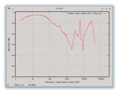

Hogy akkor tudok mérni, ha a bemeneten a szkóp is ott lóg, a csatoló kondi és az ADC között.
Ha magában áll az AD, akkor -15dB alá nem megy le a görbe.
Ha a multiméter (10Momh) ott van, akkor az alább posztolt képhez képest kb. a feléig megy le, de jellege már jó. Ha a szkóp 1Mohm bemenete van oda rátéve, akkor meg azt látom, amit lentebb, kikapcsolt scope mellett is.Lehet csak ennyi kell, hogy fixre forrasszak be egy 1Mohm ellenállást a bemenet és a föld közé, a csatoló kondi után?

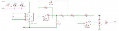

Az AD bemenet előtt egy "anti-alliasing" Schallen - Key szűrő van, ez a rajza:

Ez egy 68ohm - 47uF elkó alkotta RC szűrő átvitele a mérésem szerint, ennek 50Hz a töréspontja a számítások szerint:1100Hz-ig rendben van, onnan kicsit ugrál az érték, valószínűleg vagy az AD nem elég precíz, vagy nálam van valami olyan probléma, amit a nagy freki hoz elő, ennek még utánanézek.
Egyébként -40dB körül van a mérés vége, az AD képességei miatt. -

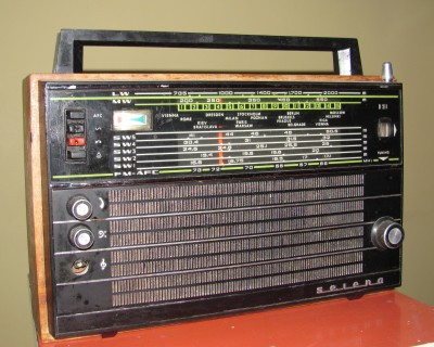

érdekel valakit bütykölés témában vagy akár dísztárgyként az alábbi két oldszkúl rádió?
videoton
selena (azt hiszem ez működik is)
kábeleik sajnos nincsenek már meg
érdeklődni priviben

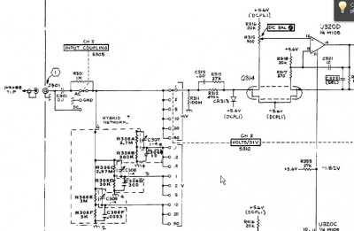

Hogy néz ki az oszcilloszkóp bemenete? A leírások alapján AC állásban egy nagy értékű kondenzátor van ott. De mekkora és milyen?
Ezt azért kérdezem, mert ha rárakok kondit a mérendő köröm kimenetére, hogy leválasszam a DC szintet, akkor a mérés közben a kondi feltöltődik, és fals adatokat mérek.
Mérés alatt a kondi töltődik, beáll valamekkora DC szintre. A mérésem meg ezt a szintet rögzíti. Mit lehet ez ellen csinálni?
Ha nincs kondi, akkor beáll a fesz a tápfesz felére, és azt méri...

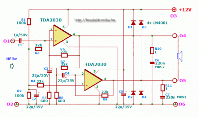

Jól értem, hogy a híd kapcsolásnak igazán abban van az előnye, illetve haszna, hogy alacsonyabb feszültségen nagyobb teljesítményt lehet vele produkálni, mint egyéb módokon (pl. plusz végtranyókkal) ?
Van egy hasonló kapcsolásom netről, ami egy TDA 2030-asat tartalmaz, kiegészítve egy BD tranyó párral, a nagyobb teljesítmény érdekében, , viszont ha csak 12V áll rendelkezésre tápforrásként, akkor ezek szerint nem ezzel, hanem a hídkapcsolással érem el jobban a célom, ha az a nagyobb teljesítmémény ??

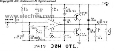

Lenne egy olyan kérdésem,hogy szerintetek egy kis módosítással át tudnám-e szabályozhatónak alakítani ezt a PS2 tápot?PDF kapcsolási rajz
