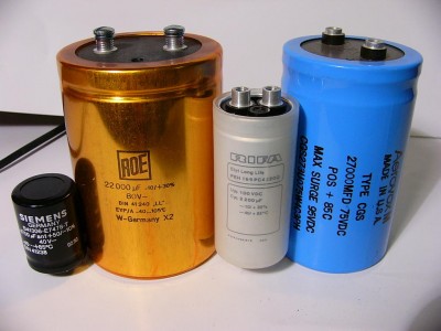

Mint már említettem, autóhifiben egyértelmű a trend, aki kondenzátort illeszt az erősítője mellé (sokan szükségtelennek tartják) az inkább a sok kicsiből összerakottat - mint a Helix XXL - választja. Éppen az előbb írt lustaság miatt. -

Itt egy elemzés kondi témában.
Az elemek megválasztását a felhasználási terület igen befolyásolja. Az alacsonyabb feszültségeknél az elektrolit kondenzátorok olcsóbbak, ezért ilyenkor a kisebb fojtótekercs nagyobb kondenzátor elvét szokás követni. Nagyobb feszültségek esetén a kondenzátorok ára megnövekszik, ezért a kisebb kapacitás és a nagyobb induktivitást részesítik előnyben. A választási szempontokat tovább bonyolíthatjuk ha erősítőt tervezünk. A hangok ugyanis a minél kisebb, és kevesebb kondenzátor hívei, de leginkább az elektrolit kondenzátorokat nem kedvelik, mivel a nagy elektrolit kondenzátorok lustává tehetik a tápegység reakció idejét, és az elterjedt megoldás - miszerint a kondenzátort egy jóval kisebb értékű (tipikusan 1µF), és nem elektrolit kondenzátorral hidalják át, is csak félmegoldás, bár sok esetben hatásos. Természetesen a hang minőségét a felhasznált kondenzátorok anyaga is befolyásolja, nem különben a fojtótekercs vas anyaga és a tekercselés megvalósítása.

Én nem vagyok nagy műértő, de a komolyabb jószágokba, amit eddig láttam inkább kevesebb nagyobb kondi volt... míg az olcsóbb termékekbe inkább kisebbek és több. Azt hiszem láttam annyi mindent, hogy nevezhetem tendenciának a dolgot.

Éppen az ellenkezőjét hallottam és olvastam mindenfelé, mint amit leírtál. A sok kicsi egyértelműen jobb, mint az egy nagy. Természetesen azonos minőségű kondenzátorokról beszélünk.
Autóhifiben már 8-9 éve rájöttek erre. Nekem még egy nagy 1 farádos Helix DPC1000 dolgozik az autómban, amit szívesen lecserélnék egy Helix XXL-re. -

isten igazából hogy ha egyben van vagy páhuzamosan van kötve több ha jól van méretezve a viselkedés ugyan az összeadódik a kapacítás.
A dinamika összetett dolog függ a kondiktól az erősítő tipusától milyen ic vagy elektroncső van esetleg benne meg természetesen a hangszóró és nem utolsósorban a hallgatott anyag minőségétől. :-)
