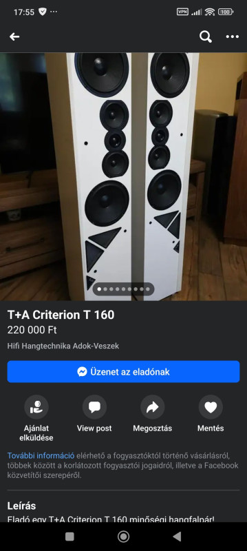

Kellemes, karcsú oszlopok. A fehér ritkább, nekem így stílusosabb is. (Az eladó ACR-em is fehér....).
A hangképe is szuper volt, 1.5 évig volt egy páram (dió színben). A basszusa szolid, de testes a méretéhez képest. Nagyon jó volt szimfonikuson, jazz-en, rockon volt nehezebb dolga.
Amúgy ismerem az eladót, szerintem 200-ba odaadja, tiszaföldvári srác, rendes nagyon.

denesdr
Wow! [link]
