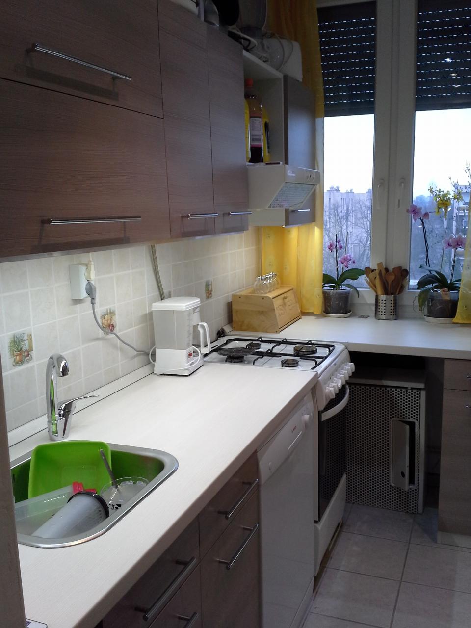

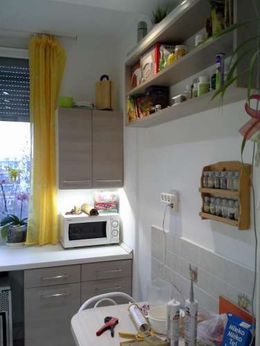

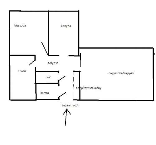

Mate
Nekünk is ilyesmi konyhánk van, talán picivel szélesebb. Mi is most fogjuk majd felújítani, mert eléggé lelakott lett az évek alatt. Viszont mi leszereltük anno a konvektort. Most felújításnál se szereljük vissza szerintem. Hőmérséklet legnagyobb hidegben se megy 20° alá, pedig régi ablak van aminek a szigetelése elég *ar.
Kamráról tudnál lőni egy képet? Nem tudom eldönteni a képek alapján, hogy pontosan melyik típusú házatok van. Sima sorház? Aminek a bejárati ajtótól balra van a kamra, jobbra pedig a konyha?
runner 125
canniball #7503 üzenetére
Nyilván valamelyest megfogja, de szerintem még mindig jobb, mint h a konvektor megtöri a konyha hamóniáját.
A rendeltetése egyébként ez, nagyon sok helyen szinte teljesen beburkolják vele a fűtőtesteket.
Morris
Értem, fotóról nem látszott ez a belső sarok.
Viszont szvsz még most sem késő beépíteni.Sima fiókvasalattal ki lehetne építeni bele egy kihúzható fiókegyüttest mondjuk a felénél egy polccal. Ugyanúgy rá tudnád pakolni a vizet, meg bármit, csak szimplán lenne ajtaja.
Viszont sikerült jó áron összehoznod. Grat.
Morris

canniball
runner 125 #7501 üzenetére
Egy ilyen ajtó perforált vagy sem azért jelentősen megfogná a hőt, nem?
Morris
Pedig le kellett, mert már egy csomó helyen vált fel az élfólia, a zsanérok is ki voltak szakadva itt-ott.
Így az új bútor mellett döntöttünk és kicsit racionalizálni kellett a helykihasználást is.
A mosogatógépből beépíthetőt szerettem volna, de mivel akció volt a MM-ban így megvettem ezt 59k-ért.
A konvektor "előlapja" tervben van.
A hűtő kikerült a kamrába. Nem volt jó helyen a konvektor mellett, mert gyakorlatilag állandóan ment és rengeteg helyet elfoglalt. Sőt mellette a fal még penészedett is, mert csupa víz volt a fagyasztó része kívül.A mosogató melletti üres beugrás egyfajta tárolóként funkcionál. Az a baj, hogy ott van egy "kiugró fal"
Majd később leburkolom, ha lesz hozzá affinitásom. De jelenleg jó szolgálatot tesz az ásványvizek tárolásának.A mosogató tálca ami ott van a pulton, nem lesz ott. Már nincs rá szükség. Majd veszünk egy jóval kissebbett ha mégis kellene.
Egyébként a régi bútor nyomasztó volt már számunkra. Ez már nagyon tetszik mindkettőnknek.
neduddki: Én szeretem a hidegfehér színt ledből. Sokkal élesebb fényt ad. Keverve a legjobb a meleggel.
runner 125
Jó lett, de én ezt a bútort tuti nem cseréltem volna le.
Mosogatógépből h h nem beépíthetőt vettél? Illetve, a konvektor elé talán mehetne perforált ajtó, ami gyakorlatilag eltakarja az egészet.
Hűtő hova lett amúgy?
llletve a mosogatótól balra az az üres beugrás micsoda? Viszonylag kevés a munkafelület, nem lett volna nyerőbb mondjuk betolni teljesen a sarokba a mosogatót? Úgy nagyobb egybefüggő felületet kaptál volna.
