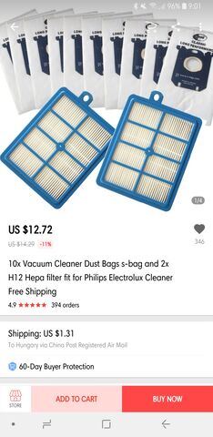

Ismerősömnek szeretnék porszívójához, porzsákot rendelni. Electrolux EEG41CB EasyGo. S-BAG kell bele ha jól látom. (Minden s-bag azonos méretű, tehát mindegyik adott modell-be jó?)
Mire érdemes figyelni ennél a típusú porzsáknál és van-e ajánlott hely/termék? Csak gyárit érdemes venni? (Néztem fentebb a linket, lehet rendelek ali-ról majd)
Hirtelen ezt találtam, helyben.
[link] ez jó lehet?
gyári [link] -

Bocsánat, rossz linket tettem be, ezt akartam.

Ez engem is érdekelne, mert most tervezek venni 6 dobozzal gyárit (Philips), de ez árban sokkal jobb.
