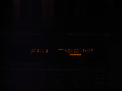

Látod, kapásból mondtam, hogy Yamaha, mert azok szokták megtéveszteni a gyanútlan tulajdonosukat.
A MOVIE THTR egyértelmű bizonyítéka annak, ahogy a CINEMA DSP kreál a beérkező sztereó jelből surroundot. Nyomd meg a Straight vagy Pure Direct gombot!(#16718) Pro Korya
Akusztikus gitár, jazz és klasszikus zenére nem ajánlom a H/K erősítőket, talán 460-tól fölfelé, de azonos árkategóriában még azok nem muzsikálnak olyan jól, mint egy Denon, Marantz, vagy Yamaha. Ez a tapasztalatom. -

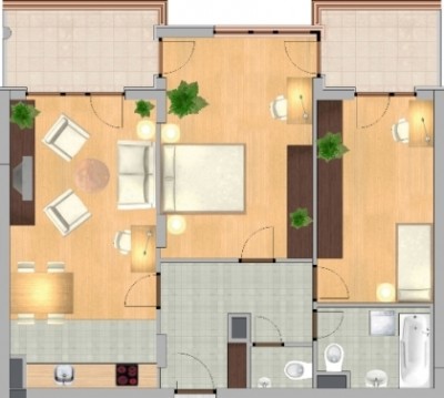

parlag #16706 üzenetére
Hogy kerül az ülőgarnitúra a TV közelébe? Nem szemben vannak egymással?
Nem szeretem a megoldhatatlan feladatokat.(#16707) Pro Koryak

parlag #16703 üzenetére
Valamit eddig nem vettem figyelembe.
A radiátor aligha képez akadályt a hangdoboznak, mivel legalább 30-40 centivel előtte állna. Nem is értem, miként jöhetett képbe. Nálam is ugyanaz a helyzet.
Igen, a Boston dobozkái falra is szerelhetők, de felejtsd el, mert nem kell efféle kompromisszummal gyötörni magadat.(#16704) Pro Koryak
A 360 bőven többet ér még 20e forintnál is, viszont a felsoroltak közül az Onkyo a legkomolyabb, utána a Denon. -

parlag
Előkerestem egyet, csatolom.
- a bal oldali szobáról van szó
- a TV és ülőgarnitúra pont fordítva, ellenkező oldalon, mint eredeti lakásterven
- terasztól nem virág és lámpás asztal van, hanem a radiátor
Sajnos méretekben nagyon meg vagyok fogva...A Boston szett frontjai kerülhetnek falra? Még üres a falfelület teljesen, nem laktuk be.

parlag #16701 üzenetére
Egy alaprajzzal többre mennénk.
Csak ismételni tudom magam: a hangdobozokat szabad térben kell elhelyezni. Ha erre nincs lehetőség, akkor olyat válassz, ami falra, vagy konzolra szerelhető, de ne apró bögréket, kockákat. Kivéve, ha azok Bose minőségűek.
Gondolkoztál azon, hová tennéd a Boston szett szatellitjeit? A térhatás miatt elengedhetetlen, hogy a tévétől viszonylag távol legyenek a frontsugárzók. Közvetlenül mellé tenni nem ajánlott. 2,5 méteres nézési távolság esetén a frontok közötti távolság 2-2,3 m körül ideális. -
parlag
A szoba 3.5m (sz) x 7m (h) alapterületű (szabályos téglalap alakú), melyből egyik végén amerikai konyha van. A terasz felől 110cm hosszúságú radiátor, tőle kb 1.5 arasznyira kezdődik egy 50-es TV.
Vele szembe sarokgarnitúrán ülök, ebben az elrendezésben még épp középről látom a TV-t kb 2.5m-es távolságból. Amennyiben a TV-n tolnom kell jobbra, akkor már nem fogom tudni középről nézni, mert a sarokgarnitúrát nem tudom rátolni az étkező asztalra.
