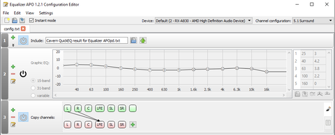

" Fontos! Minden esetben Direct Sound (DS) hangkimenetet válasszunk, mert pl. a WASAPI és ASIO is „kikerüli” az EQ APO-t, a benne lévő beállítások nem futnak le. A másik lényeges beállítás a lejátszónkban HDMI kimenet esetén, hogy HDMI pass-through-t, más néven közvetlen hangtovábbítást nem szabad használnunk. PCM-ben kell kiküldenünk a digitális jelet, mert a tömörített hangfolyamon nem tud módosításokat végezni az EQ APO. "

Cavern nem hagyja figyelmen kivül az eq apot.
Meg se tudnák csinálni egy virtuális csatornát,ha úgy lenne.Fordítsd a fal felé a szub membranját, ha a roomgaint ki akarod használni.
Én most egy napig csak a szubok helyét mértem.
5cm eltolásokkal forgatva mind a négy irányba.
Kiindulasnak elég jó helyeket találtam,úgy hogy delay nélkül a legjobb az átvitelem. -

Ha subot mérsz, az legyen önálló, mindenképp azt kell mérni, crossoverezett jel nem elég. Egyszerűen Equalizer APO-ban tedd oda a mérőjelet, lásd bassmanagement.hu. Ha viszont 5.1-ben Cavern korrekciózik, akkor ez mire lesz?

Egyébként elfelejtettem írni: van sub Pure direct alatt zenénél is; egyszerűen EQAPO-ban az L+R csatornát átmásolod az LFE-re.
