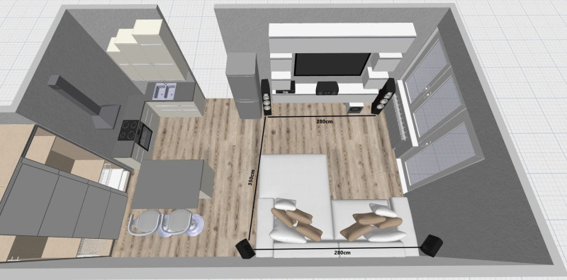

Ismét szeretnék kérni egy kis útmutatást, mert már kezdek bele zavarodni hogy minek is lenne értelme...
Adott egy tömblakás amerikai konyhás nappalija ahová egy házimozi rendszert szeretnék.
90%-ban filmezésre használnám, kisgyerek és szomszédok miatt általában normál hangerővel.
Erősítő amit kinéztem az egy Yamaha RX-V6A.Kérdés hogy a mellékelt képen látható szobába milyen szettet javasoltok?
Nincs baj azzal hogy a subot a két front sugárzó köze tudnám csak rakni álló frontsugárzók esetén?
Van értelme egyáltalán egy ekkora térbe egy normálisabb rendszert rakni vagy nézzek egy jobb fajta 5.1 es soundbart?Nagyjábol 450000.- a keret a hangfal szettre.
Amiket eddig néztem szettek:
MONITOR AUDIO BRONZE 200 6G FX 5.0 akciósan 350000.-ft + egy használt sub.
KLIPSCH R-51M POLC HANGFAL 4DB + KLIPSCH R-30C+ KLIPSCH R-101SW
ez kb. 430.000.-ft ra jönne ki.Esetleg Klipsch 5.1.4 Home Theater Set szinten 420.000.-ft körül.
Vagy egy ekkora térbe bőven elég pl. egy:
Jamo S 803 HCS 5.0 170.000.-ft + egy használt sub
Kicsit elvesztem.....
Előre is köszönöm az építő válaszokat!
