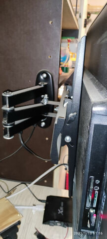

Meglepődtem, milyen könnyű volt dolgozni grip-it rendszerrel, a TV úgy van felrakva, ott szerencsém volt, nem futottam fába. Molly csavarral láttam már kiszakadni teljes polcrendszert (4 méter hosszan) a falból, maga alá temetve a munkatársat. Kibírta röhögés nélkül... azóta kerülöm, mármint azt hogy egyáltalán bármit is rakjak gipszkartonra, ha nem muszáj.

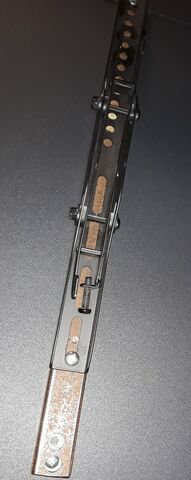

Megszületett a minimálkoncepciós okosság. Tulajdonképpen egy távtartó eltolással. 2 legyet egy csapásra. Gondolom elbírja. 2db M6 csavar fogja a zártszelvényt a VESA 300 lukaihoz, a TV tartót a zártszelvényhez 3db M6 csavar, fúrtam menetet bele. A falon levő rész marad ahol volt, az eddigi 6db állványcsavart, amin 6 éve lógott a Samsung, kiegészítem a VESA 300 furataihoz legközelebb eső ovális furatoknál 2db M8 menetes szárral, átmenőben. A másik oldalon 30-as laposvasból készültek "alátétek", a sarkokban furattal. Kivésem a vakolatot a másik oldalon. Be lesz süllyesztve. Vettem hegeszthető anyát és ráhegesztem a menetesszárra, meg a laposvasra. A sarkában levő furatba megy egy hosszú Resisser, hogy ne tudjon elfordulna, amikor a TV felől meghúzom. Meg persze be is lesz pucolva. Szerintem, el fogja bírni. Nem lesz ennyire sem megdöntve és kap egy festést.
Az új tartó meg majd a gyerekszobában fog tartani egy 80cm-est, arra jó lesz.

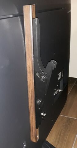

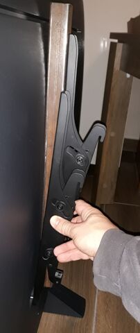

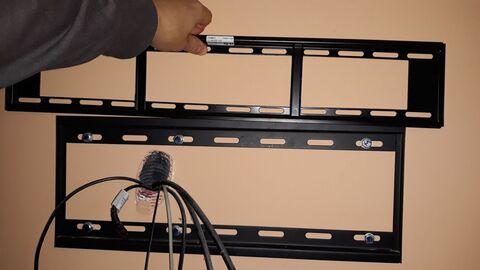

Hmmm...már egész magabiztos voltam a megvalósításban, amikor eljutottam oda, hogy levettem a Samsungot és elém tárult a régi fali tartó. Melléraktam az újat, ami a nagyobb TV-hez való és elszörnyedtem. Én inkább a régire raknám fel. Vastagabb a lemez, szélesebbek az idomok, eleve több anyag van benne, komolyabb a súlya is. Ez a Nedis-es egy vicc mellette.
Az LG-nél a Vesa 300*300 pontok a középvonal alatt vannak elhelyezve. Én meg valamiért szeretném, ha minél magasabbra kerülne a felfogatás a TV-hez képest. Ha maradna így, ahogy most van, nem jó a magasság. Ha a TV-re a legalsó felfogatási pontokkal rögzítem, akkor az akasztási pont a TV tetejétől 390, az aljától 450mm-re kerül, már ez is alig 60mm-rel van a középvonal felett. De így csak 20-30mm maradna a TV és a felette levő szekrény között. Ha egy lukkal arrébb fogatom a TV-re, akkor minimum 50mm-rel, max 80mm-el kerül lejjebb a TV a falon, tehát éppen meg lenne fent végső állásban a 100mm, amit előírnak. Viszont az akasztási pont a TV középvonalához képest lejjebb lesz. Ez nem gáz? Csak engem zavar? Miért rakták ennyire alulra a TV-n a felfogatási pontokat? A felső VESA csavarpontok a tetejétől ~370mm-re, az alsó lukak az aljától ~170mm-re vannak. Mondjuk döntve így ütközik fel legkevésbé a falra az alsó éle, talán ezért...
Meg van minden vasanyagom, amit eredetileg terveztem a másik konzolhoz. Nincs leszabva, csinálhatnám a régihez is, de minek?
A B terv az lenne, hogy lejjebb raknám ezt a régit. A falban levő cső kilépési pontja miatt minimum 150mm-el kell. Akkor már borul a mániám, a középvonal.
A C terv az lenne, hogy fennhagyom így a falon, max kap a 300-as pontoknál 1-1 átmenő csavart, a többit az állványcsavarok (6db) megoldják ahogy eddig. A kiemelést a faltól, illetve a lejjebb engedést meg 2 db zártszelvény közdarabbal oldanám meg. A TV-re rögzíthető rész és a TV közé. 30-as zártszelvénynél kb. ugyanannyival több hely maradna a TV és a fal között. Eltolással az akasztási pontot tarthatnám a középvonal felett. A falra rögzített darab maradna a mostani állásban, ahogy írtam, 2 menetesszárral átmenőben megtámogatva a 300-as akasztási pontok körül. Szerintem ez lenne a legegyszerűbb, legerősebb, legbiztonságosabb...
Érthető, amit írtam? Szerintetek? -

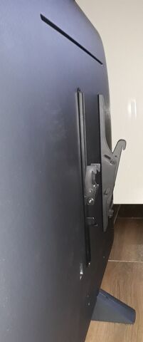

A SIH upgrade-elte a 451-est, most már 65"-ig jó. Igazából egyetlen paraméter tűnik fel, hogy változott. A vastagsága 55mm-ről 73-ra.
Megvettem a vasanyagot, többször újragondoltam. Olyan masszív közbetét készül szögvasból, hogy földrengésnél majd a TV közelében lesz biztonságos tartózkodni.

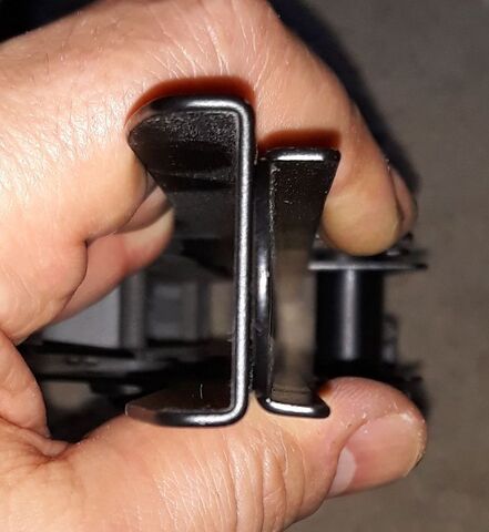

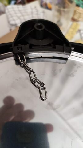

Lánc, vagy heveder, kötél, általában zsák, stb. kifeszítőnek szolgál a tartályban.
Ha nincs forgó csukló, akkor később gégecső ki fog jönni merev összekötőnél.
Régi Tesco-s porzsák nélküli porszívómnak is ilyen a fejcsatlakozása, s már kijár a gégecső.
Visszadugható, de elforgatástól szép lassan ismét kijönn. -
