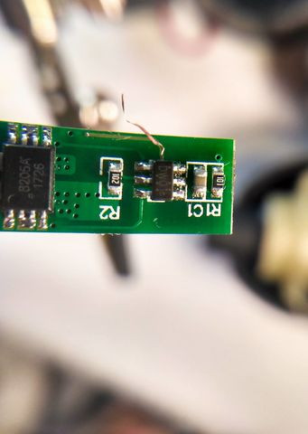

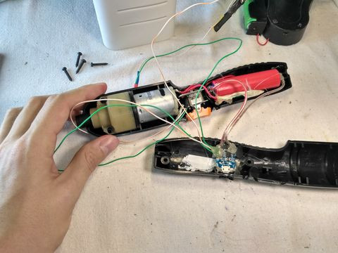

szabifotos
Kernel #57743 üzenetére
Van külön 13A-es protection,(ez van a képen) a TP az védelem nélküli, és csak töltésre szolgál. Az eredeti akku 2.4V így inkább tettem védelmet, mivel még kis feszültségen is viszonylag jól pörög, bár nyilván észre lehetne venni ha már merül....
Ez vadi új akku, de bontott, úgyhogy nem egy nagy összeg. Az itthon bontott Samsung 22F nem bírta sokáig. Percek alatt leszívta, de ezzel megtáltosodik a kicsike. Bár most a kapcsolója lett kontaktos, úgyhogy a befejezés csak jövőhétre marad. -

Kernel
szabifotos #57737 üzenetére
Az a kis panel nem bírja a motor áramát (ha úgy kötötted be, hogy átment rajta), de nem is kell védelem az egycellás csavarhúzókhoz, illetve ha csak szimplán párhuzamos.
Egyszerűen csak oda kell rá figyelni, amikor már nincs ereje, azt lehet érezni, nem szabad tovább kínozni. Ilyenkor a rövid terhelés hatására beeshet ugyan 2,5 V alá, de az fel fog tűnni. Utána visszakúszik a feszültség 3 V fölé és nem lesz baja, nincs még túlmerülve. Bővebben: [link].
Nekem is így mennek már régóta. Meg az sem lenne tragédia, ha pótolni kellene, bontott akku nem nagy érték.
Védelemnek soros több cellánál van jelentősége, ahol nem veszi észre az ember, emiatt a gyengébbik cella nem csak túlmerül, de át is polarizálódhat, ami rövid úton kivégezné. Noha a telefonoknál is csak szimpla cella van, de az más műfaj. A csavarhúzó csak rövid terhelés, és észre lehet venni, hogy gond van.
Töltőmodult nem szoktam ilyenekbe építeni, az eredeti csatlakozóra kötöm az akkut, oda megy a külső töltő.

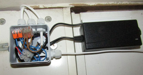

Atomantiii
Kernel #57720 üzenetére
Ez ránézésre egy 8x8-as kötődoboz, zárt helyen semmi jelentősége nincs a tömszelencének legfeljebb szebben néz ki, de mivel keskeny a kötődoboz csak kis tömszelence fér el rajta, amibe jó ha belemegy egy 3x1,5-es vezeték.
Úgy emlékszem bele lehet herélni a 13,5-es tömszelencét is de akkor már faragni kell a tömszelence felfogató gyűrűjét is kívül, hogy elférjen a doboz szélén.
Kernel
Vertigo18 #57719 üzenetére
A tömör vezeték nem jöhet ki a falból, legfeljebb kötődobozba, illetve csatornába, lámpatestbe, vagy hasonló zárt helyekbe.
Alábbi képet találtam, ez sem az igazi, de már közelít:
A tömszelence csak úgy ér valamit, ha rendesen (vízzáróan is) megfogja a körkeresztmetszetű kábelt, ami itt nem is kör.
Kép forrása: [link]

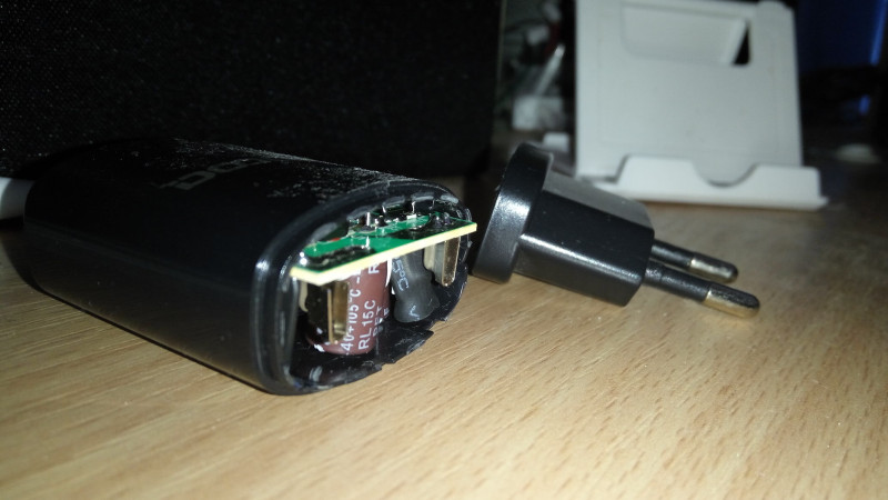

Vertigo18
cinemazealot #57710 üzenetére
Konkrétan egy ilyennek szedtem le a dugvilla részét...
A falból, mennyezetből ami kijön, a két vezetéket bekötöm egy valami ehhez hasonló kapcsolóba, hogy szükség szerint tudjam áramtalanítani. A kapcsolóból kijövő vezetéket a fenti képen látható kettő darab "U"-alakú fémbe beforrasztanám (a hülyéknek még rá is írták, hogy melyik a "L" és a "N"), majd az egészet (kapcsoló utáni résztől az USB kimenet részéig) betenném egy kis műanyag tároló dobozkába, hogy védve legyen mindenféle környezeti hatástól. Ez a doboz annyira lenne zárt, hogy teletolnám melegtakonnyal, hogy a benne lévő dolgok ne mozogjanak és kivágnék a másik végén egy "USB-nyi" lyukat a kamera táplálására. Aztán felrögzíteném a mennyezetre.
Ez így ennyire balesetveszélyes lenne? Nem vagyok egy "villanyász", de rengeteg csillárt szereltem már fel, kapcsolót cseréltem ki, az elmúlt 15 évben, mióta ideköltöztem, a csoki és a forrasztó lett a legjobb barátom. A kérdésem inkább arra irányult, hogy "hogy hívják?" a falban futó vezetéket, mert rá szerettem volna keresni a neten, hogy milyet vásároljak...

cinemazealot
Vertigo18 #57707 üzenetére
Bármilyen jó nevű is legyen az az 5 V-os USB adapter, semmilyen formában sem kötném rá 230 V-ra oldhatatlan kötéssel. Mi van, ha meghibásodik, túlforrósodik, kigyullad? Hogy választod le gyorsan és egyszerűen?
Aztán mi van akkor, ha a kamerának van egy kis boot ideje? Nem fogja túl későn elkezdeni a rögzítést? Mit csinálsz a képanyaggal? Tárolod, vagy csak stream-eled egy képernyőre?
