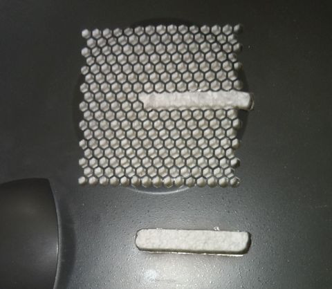

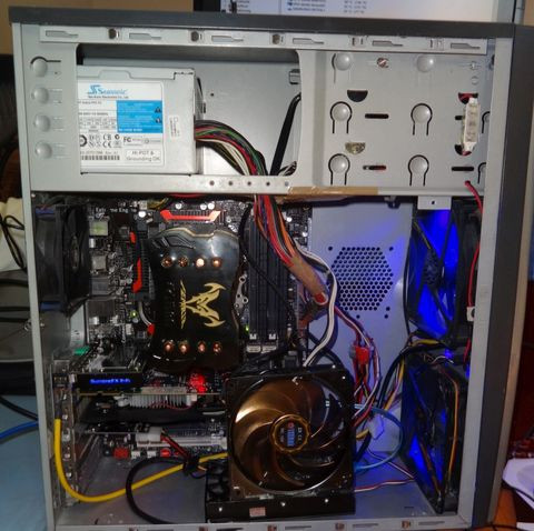

Valami hasonlóban gondolkodom annyi csavarral, hogy a rács ott marad és a gép vége felé kivágnék egy 10x4cm darabot, ahol a pumpát és a csöveket kívülről bele tudom ereszteni, majd a radi a lemenő csöveivel eltakarja. És belülről gondoltam felfogatni a kifelé fújó ventiket, amik így alulról kínálnák meg a lamellát.
MOD
Vagy a rács túl sokat fog?

Nem volt soha vizes cuccom de pár támpontot adhatok.
Ha bent nem fér el akkor a tetejére kellene rögzítened ahogy írtad is.
A gond ha jól sejtem hogy ez egy egybe vizes motyó így kell egy akkora lyuk amin a blokk is átfér, mert nem szeretnéd szétkapni. Nem találom hogy fent mekkora a rácsos rész. Jó lenne ha kiadná úgy a 2x12cm-es ventihelyet hogy a rögzítéshez való furatok ne essenek a rácsba mer azt kivágnám úgy ahogy van. Viszont a négy sarkán a meghagynám a rögzítési pontokat, ezt nem tudom a képről hogy kiadná e. (tehát 12x24cm-es téglalap, lesarkazva úgy hogy a ventinek a furatainak maradjon anyag)Ha ez összejön akkor lehet variálni hogy mit hova raksz.
Ha van bent valamennyi hely akkor valami akár bentre is kerülhet, pl a 2 venti így bentről fújna kifelé a radi kint a ház tetején. Ha ennyi hely sincs akkor az egész kívülre kerülhet. -

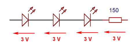

"...A 12 V-os ledszalagokon 3,3 V nyitófeszültségű diódák vannak, három párhuzamosan kötve és némi ellenállás...
Nem! Sorban.
Megkésve.
Kernel
macilaci78 #57681 üzenetére
Sorban három és 150 Ω ellenállás.
Így jönne ki elvi szinten, ha 3 V / 20 mA-es diódákról beszélnénk, 4 x 3 = 12 V.
3V / 150Ω = 20 mA (Standard 20 mA terhelhetőségű LED-ek, ennél kisebbet nem is gyártanak.)
Csak gyakorlatilag kicsit nagyobb feszültségek esnek, kevesebb jut az ellenállásra, kisebb áram alakul ki. De az öregedés során nőhet az áram, magam is tapasztaltam.

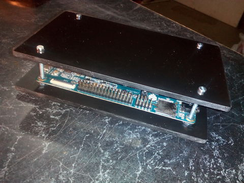

johniee
MrDerekas #57646 üzenetére
Végül vettem csavarokat anyákkal
Youtube video -
Ahogyan a kolléga is írja.
Esetleg csavarboltból hosszú csavar, s hozzá való anyák.
Nekem pl a rapsberry pi klónom ilyen 'házat' kapott.
Én nem ragasztanám, 4 átmenő csavar a sarkok körül, megfelelően kiemelve az oldallap síkjából, s csókolom. Az oldallapon belül meg egy egy anya, esetleg kontraanya, de szerintem az sem szükséges. -

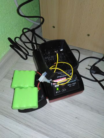

Pete55555
Pete55555 #57601 üzenetére
Nos, úgy néz ki működni látszik a dolog, hoztam is két videót:
Kicsit féltem, mert nem túl vastagok az akku pakk kábelei, de ha lefogom állóra, akkor sem melegszik, még a forrasztásnál sem, tehát kicsit megnyugodtam.
Még a "rögzítés" van hátra, valószínű meleg takony lesz belőle, hogy kicsit topik ON is legyekSzerk: Pár napja, mikor megjött töltöttem kb 15 percet, most megint töltöttem kb ugyanennyit, és fel is töltött, tehát elvileg a töltő 30 perces gyorstöltése is műkszik az akkuval

johniee
Irmscher 353 #57624 üzenetére
Távtartó alatt milyet értesz, illetve honnan tudnám beszerezni?
A Fekete plexit simán felragasszam majd? Milyen ragasztó lenne jó hozzá? -

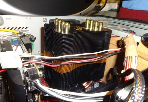

Tök jó lenne ilyen domború rács műanyag kerettel, csak nagyobb méretben mint két inch

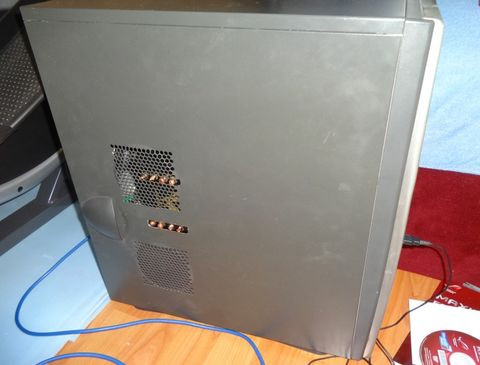

(#57624) Irmscher 353
Fekete plexi nem rossz ötlet, akkor pl. megszüntetném a két rácsos részt az oldallapon és kocka alakban kivágnám neki a helyet
De fekete plexit hol tudok méretre vágatni jó áron? -
johniee
AxBattler #57623 üzenetére
Chieftec ház, nem tudom már a pontos típusát,
de itt látható az előtte-utána előlap-átalakításYoutube videóm -

do3om
johniee #57609 üzenetére
Nem keresem meg a régi képemet igaz ott nem a cpu-nál használtam hanem a VGA kapott extra levegőt egy ventivel, de itt is használható lenne.
Szóval erre gondoltam [link] hangszórók védőrácsa, körben műanyag keret van,szépe takarja ha hibás az oldallap kivágása.
Ez nagyon esztétikus bár a másik tipp is jó lecsippantani a csövek végét
Ezek a rácsok nagyrészt domborúak, figyel is rá hogy az legyen, sok féle forma létezik, a ház oldalkivágás élét is szépen eltakarja. -

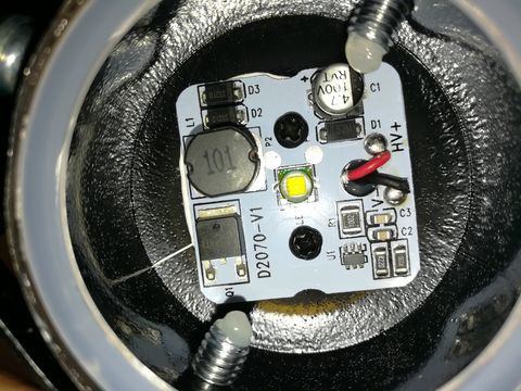

Sziasztok...
Szóval van ez a CREE U5 LED lámpának nevezett jószág... Van 3 funkciója. Az egyik a high a másik a low, a harmadik meg a stroboszkóp... Namost ebből csak a high kéne hogy maradjon, de egyik youtube-on fellelhető (remove) videóval sem egyezik. Valami ötlet?
U1-nek nincs felirata, de a funkciókat szerintem valamelyik kapacitás tárolhatja...

Az botorság lenne ha csak simán rákötném?
Igen.
Ni-MH és Ni-Cd akkuk egyszerűen tölthetők egy jól méretezett ellenálláson keresztül.
C/10 áram, legalább 15 órán át. Az ellenállás a különbözeti feszültség és az Ohm-törvény alapján számolható, illetve ampermérővel bemérhető. Vagy egyszerűen voltmérővel is, utána U/R számolható. Az ellenállás a töltőáramot nem stabilizálja, vagyis a töltés folyamán az áram némileg csökkenni fog, ahogy csökken a feszültségkülönbség az akku és a tápegység között.
Felmerülhet a kérdés, hogy akkor minek vannak bonyolultabb töltők, de azok gyorstöltéshez vannak. Nagyobb áramon a védelem valamilyen fajtájára is szükség van. A standard C/10 áram viszont nem tudja annyira túlfűteni ezeket az akkukat.

Pete55555
Na, ma is alkottam egy kicsit.
Megjött a két 4,8 V-s NiMH akku pakk, gyors össze is kókányoltam. Egyelőre elindult vele a fóró, de nyilván elég gyenge még, nem feltöltve érkeztek. Ráraktam töltőre, kapásból "felismerte" az akkut, és tölti szépen. kb ~15 V körül tölti a pakkot, nem tudom ez nem-e sok kicsit?...
5 perce megy amúgy, de nem meleg egyik cella sem, épp langyosak.
