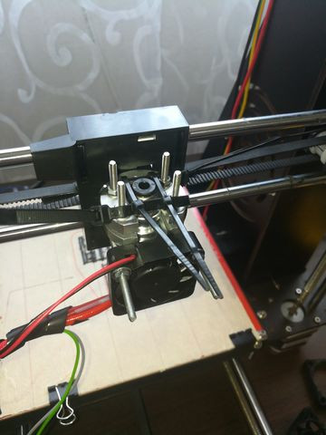

MÁS: ma végre összeraktam a 3d nyomtatót az új alaplappal (mert hogy az első hibás Z-tengely vezérléssel rendelkezett) és végre megtette első sikeres lépéseit a masina immár mind a három tengelyén. Egyelőre persze még csak "szárazon" próbáltam ki, mert ma már nem volt több erőm erre...

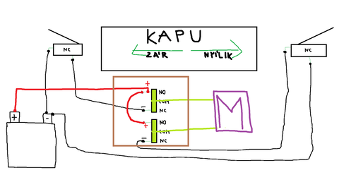

Na megszületett az újabb agymenésem.
Mivel jól haladok a házzal (és a műhellyel is), ezért úgy érzem itt az ideje belevágni a nagykapu- és a garázsajtó automatizálásába. Van pár felesleges ablaktörlőmotorom és egy pár áttételes DC motorom is, szóval a motor kérdés megoldott. Van közöttük 100-150W-os is (áttételezés nélkül), szóval erőben nem lesz hiány. Pipa...
Elektronikának egy sima távirányítós kétcsatornás relé modult gondoltam (természetesen egyet a kapuhoz, egyet a garázshoz). Ha valaki hozzáértő (Kernel?) lát hibát az elképzelésben szóljon nyugodtan. Ez még csak az első eszmefuttatásom eredménye, nincs nagyon komolyan végiggondolva...
Csak erős idegzetűek nézzenek a képernyőre a továbbiakban
Egy igazi "elektronikai-CAD-orgia" következik...Ezzel az elképzeléssel megoldottnak vélem a végálláskapcsoló és motor irányváltásának kérdését is. Jól gondolom? Ha minden igaz 120W-ig terhelhető 12V-on, szóval lesz megfelelő motorom. Ötlet? Tanács? Hiba?
