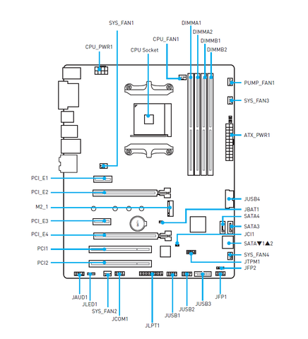

Na, szóval...
Ház: Phanteks Enthoo Pro M TG
Lap: MSI B350 GAMING PLUS
CPU hűtő: be quiet! Pure Rock 120mmVan 2 PWM és 4 DC csati. Mivel lesz a házban ODD, így talán a max ami játszik elöl 2db 140-es, felül 2db 140-es és hátul 1db 140-es.
A procit hűti majd a Pure Rock, ami felfelé fog fújni az AM4 felfogatással, és ez akkor el is veszi az egyik PWM-csatit, és akkor a 2 felső mehetne talán elosztóval pumpa csatijára. Az első kettő SYS3 és 4-re, a hátsó meg SYS1 vagy 2-re.
A házban elvileg új Phanteks ventik vannak, ezek visszavéve talán maradhatnak mondjuk elöl? Mondjuk semmi más nem lesz a házban fehér, szóval inkább cserélnem kellene ezt is...
Árban Be Quiet! Pure Wings 2 körül gondolkozom. Az színben is jó lenne, de más fekete vagy piros venti is jöhet.
És akkor ami még kérdés: Így hogy a proci hűtő felfelé fúj, hátra érdemes tenni? Felülre kell 2, vagy mondjuk elég 1 közvetlenül a proci fölé? Mondjuk ott fix a keret, nem lehet arrébb húzni, úgy mint elöl. De elöl gondolom nem árt a 2db, itt elvileg az ODD-től is elférne 2db 140-es, de 2db 120as biztos.

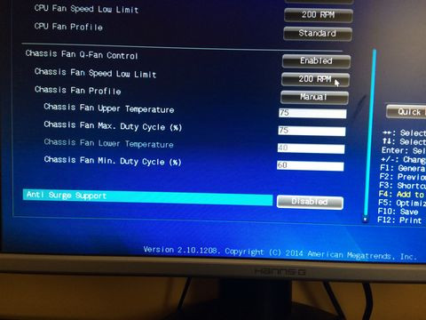

Ez azt jelenti, hogy 50% feletti értéket kell beállítanod. - Kérlek, segíts, hogy az mit takar értékileg, illetve egyáltalán én ezt, hogyan fogom tudni beállítani az alaplapomon
DC és PWM módban sem tudok feszültséget megadni csak annyit lehet állítani, amit a képen látsz
. Vagy rossz helyen keresem?

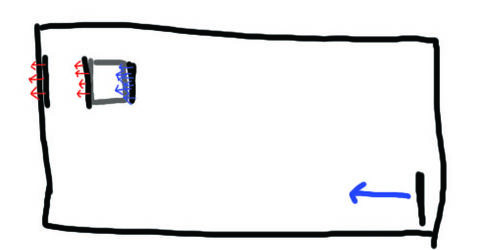

Próbáltam már, hogy elöl is van 2 venti, de úgy tapasztaltam, hogy hatékoynabb a rendszer, ha közvetlenül a CPU bordáin van két venti.
Felülre nem tudom rakni, mert felül az asztal miatt csak 1cm van a ház fölött, szóval nem lenne túl hatékony.
Az Y-ra akkor a noctuar és az aeroocool hátsó ventijét kötném, mely mindkettő 3 pin-es ventilátor.

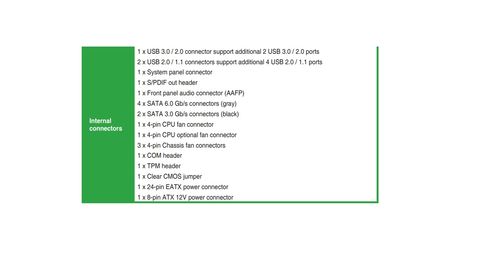

Oké,hogy 4 pines-de le is ellenőrizted a user manualban a lábkiosztást,hogy pwm-s e?

Kéne egy árkeret és hogy 3 vagy 4 pin-de előtte ellenőrizd az aljzatok lábkiosztását,ha nem vagy benne biztos akkor töltsd fel ide a képet.

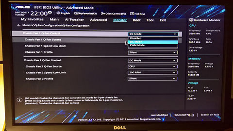

Van 3 cha_fan aljzatod+a aio is feszültségalapon szabályoz-szóval akár egy Y kábellel is meg tudod oldani.Mondjuk én 2 Y-ra raknám,egyikre a befújókat és a másikra a kifújokat-így jól tudsz variálni.

Noctua: 5-13V alul látható, Aerocool: Rated voltage 12V Starting voltage 6v alul látható
Ez azt jelenti, hogy 50% feletti értéket kell beállítanod, amin az Aerocool pörög, amennyit pörög és a Noctua pörög, amennyit pörög (nincsen náluk grafikon erről). Ha szerencséd van, akkor jól jönnek ki az arányok, ha peched, akkor rosszul. Ugyanez igaz a Noctua-BQ párosra, remélhetőleg tudnak "nem hallható" összhangban dolgozni.A folyamatos terhelés miatt én a rendszeredet elöl erősíteném meg, hogy két egyforma befújó ventilátor legyen, azok mehetnének ugyanarra a csatlakozóra Y kábellel.
Esetleg kipróbálhatod még azt is, hogy a Noctuát a házban felülre rögzíted (ha máshogy nem megy, mert nincsen 92 mm-es csavarhely, akkor kábelkötegelővel). Ez csak egy ötlet, nem tudom, hogy nyersz-e vagy veszítesz-e vele (ha kipróbáltad, írd meg).
Az Y kábel két csatlakozóján a két ventilátor cserélgetésével meg tudod nézni, hogy melyik milyen fordulatszámon megy. Annak a ventilátornak a fordulatszámát fogod látni, amelyikhez 4 pines elosztó esetében 4 vezeték megy vagy ha a kábel azonos, akkor amelyiknél 4 pin van a csatlakozóban, 3 pines elosztó esetében eggyel kisebb számok lesznek.

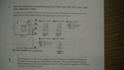

PWM esetében a negyedik lábon, ahol ugyebár a PWM vezérlőjel közlekedik, 5 voltos a feszültséget szaggatnak. A második lábon, ahol a tápfeszültség megy, ott tényleg fix 12 volt közlekedik.
Ha egy PWM-es ventilátor esetében a gyártó nem 12 voltos feszültséget ír, hanem tartományt, akkor az probléma nélkül szabályozható DC módon is.szóval létezik olyan venti, ami bár pwm-es, de lehet feszültség alapon is szabályozni, de ez nem általános és az ökölszabály továbbra is az, hogy pwm-es csatira pwm-es ventit, fesz alapúra meg 3 pinest.
fogtunder #28842 üzenetére
Akkor arra adj magyarázatot hogy szinte az összes régebbi Asus alaplap ilyen, illetve még jópár más gyártó lapja is, hogy 4pines csatlakozókat raknak a lapjaikra és a pwm jel helyett +5v ot irnak a manuálba!
A jó nép megveszi ezeket a lapokat és mondván 4pines ajzat van rajta szépen ilyen pwm.es ventit kötnek rá, mivel 100. userből 99. nem jön ide a fórumba kérdezgetni milyen ventit rakjon a gépébe, akkor mind a 99 embernél elfüstölnek a pwm.es ventik?
Nálam több mint 5.éve pwm.es venik vannak az ilyen asus alaplapon ami papír szerint +5voltot ad a pwm lábára, de egyik ventinek se lett baja, és szépen lehet szabályozni is ezeket a ventiket, akkor hogy is van ez?? Minek raknak 4pines ajzatokat ha oda nem köthető pwm venti?

Radomer #28841 üzenetére
azért, mert az egyik PWM, a másik fesz alapú aljzatra való, bár feltételeztem, hogy ez egyértelmű abból, amit írtam.
a PWM nem ad 5V-ot, fix 12V, impulzusokban, azért van az, hogy ezekhez használható külső tápos elosztó kábel, míg a nem pwm ventikhez nem, illetve igen, de akkor azok max fordulaton fognak menni folyamatosan. van olyan pwm-es venti, ami jobban tolerálja a fesz alapú működést, van, amelyik rosszabbul, de ez nem üzemszerű és innentől fogva potenciális hibaforrás, nem véletlenül az a téma itt folyton, hogy milyen aljzatok vannak az alaplapon, ha tökmindegy lenne, mire mit köt az ember, nem kellene folyamatosan ezzel tölteni az időt és nem lenne külön ajánlás rájuk az összefoglalóban.
Radomer
fogtunder #28840 üzenetére
Passz.
Az alaplapi tüske 5V-ot ad pwm vezérlés helyett nem tudtam mennyire okoz-e kárt egyik a másikban.
Vagy a pwm 5V-ot ad ugyanúgy csak impulzusonként adagolja a vezérléshez ezek szerint? A fix 5V meg egy 100% rpm jelet adhat a pwm ventinek pótlék képen, hogy működjön, és ezáltal fesz alapon tudja az alaplap szabályozni!?.

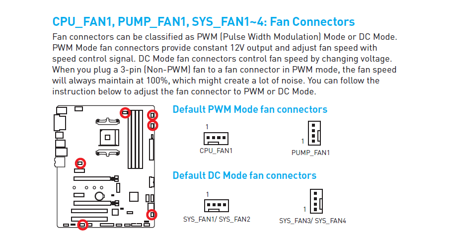

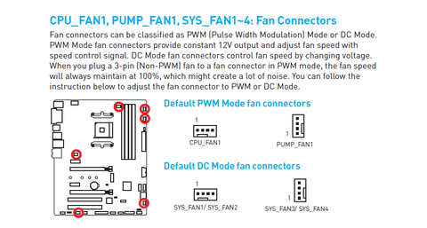

Na mielőtt elkezdesz dobálózni decibelekkel és vennél pwm-s ventit,előtte nézz már rá a lábkiosztásra!
A cpu_fan és cpu_opt az ugyan hybrid,de az kell a cpu hűtőnek és Asuséknál jó szokás hogy csak egyformán szabályozhatok-szóval az kiesik.
Viszont az összes cha_fan aljzat és a vízpumpa csatlakozó feszültségalapon szabályoz,szóval 3 pines ventikre lesz szükséged.

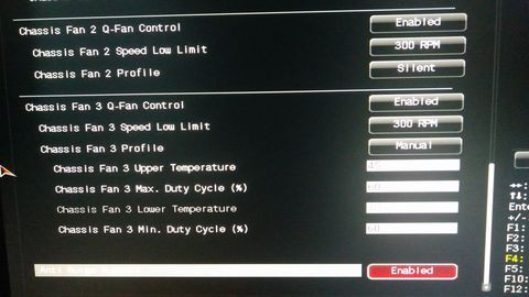

bandika0626 #28814 üzenetére
Tehát akkor sehogy sem tudom lejjebb vinni a fordulatszámot? Nekem olyan 600 Rpm körül kellene hogy menjenek a ventik.

haiiro_o #28808 üzenetére
Szerintem ahogy korábban is írtam a lap ott támogatja a 3-pin-es ventilátorok, DC feszültség szabályzását ahol be tudod állítani a CPU Q-FAN control-t advanced mode-ra.
Ha a többi csatlakozón nem megy akkor valószínűleg BIOS-ból nem támogatja a lap.
Amit esetleg még megpróbálhatsz, hogy szedj le az alaplaphoz egy szoftveres ventilátor vezérlő alkalmazást, hátha az alatt be lehet állítani a DC vezérlést: [link] -
abdulka1
#12681728 #28809 üzenetére
A B150 PRO lapomnál találkoztam ilyen problémával. Tőlem okosabb tanácsára a Q-fan beállításoknál elvégeztem a ventilátorok kalibrációját (1. kép) . Ez után már lehetett állítani a fordulatszámot. Utóbb felhívták a figyelmemet a Fan Xpert használatára mivel azzal jobban beállítható a vezérlés mint az UEFI-ben.(2. kép)

MaxxDamage
ASUS ROG STRIX B350-F GAMING lapon , Phanteks Enthoo Pro M (PH-ES515P) házba milyen ventit / ventiket ajánlanátok ? (ház és alaplapi FAN támogatottságot nézve, jól kiépítve) VGA egy ASUS ROG Matrix GeForce® GTX 980 Ti Platinum (aminek a tempjével nincs gond (28-30c fok az alap nála)
MD
L -
Grózi
krokostamas #28800 üzenetére
Sokkal jobb a kettő elöl,1 hátul felállás.A BQ jó választás előre,bár akad azért más alternatíva is-viszont ha csendet szeretnél akkor száműzd az F12-t és egy nagyobb teljesítményű,de csendes darabot válassz.

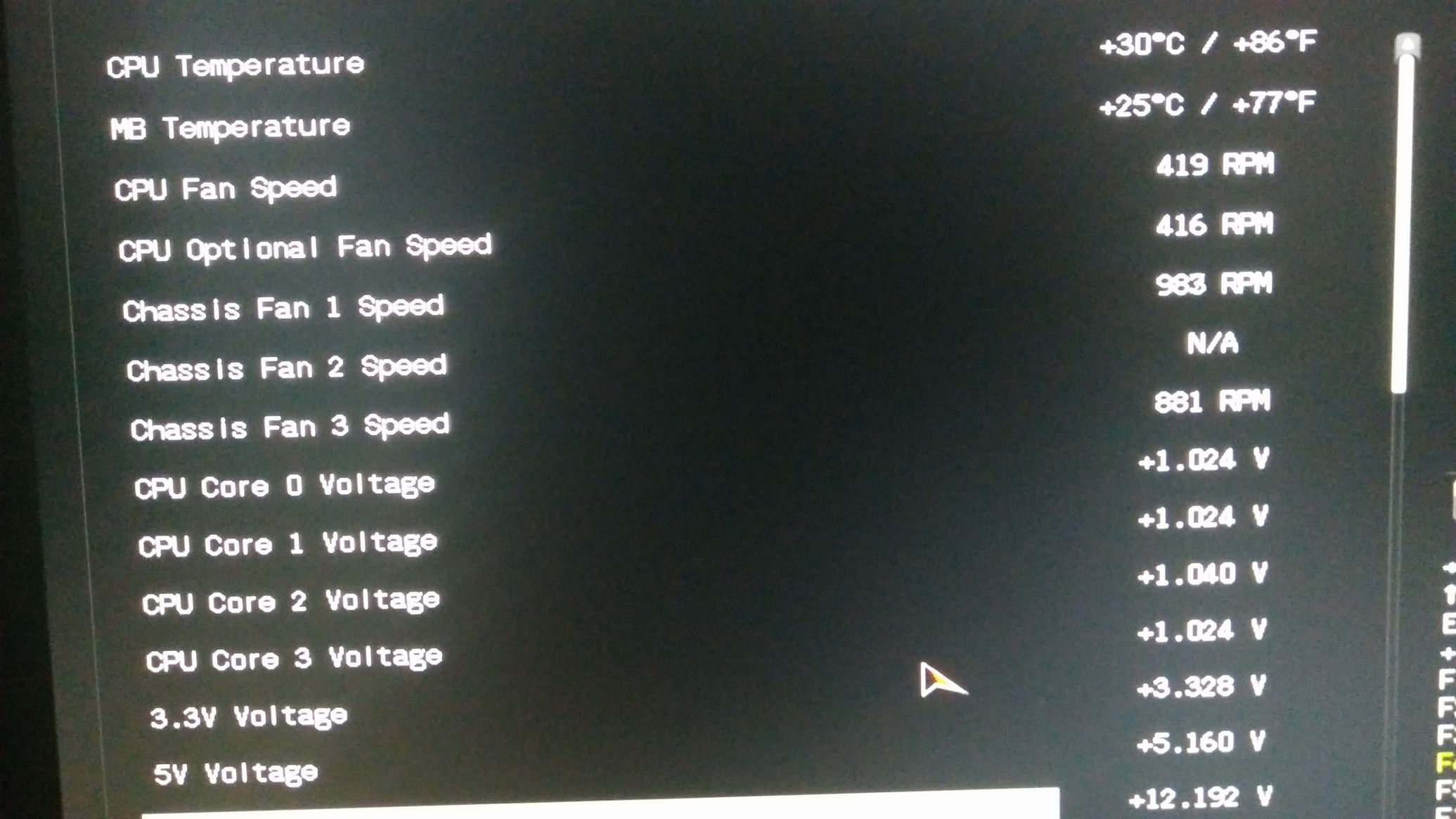

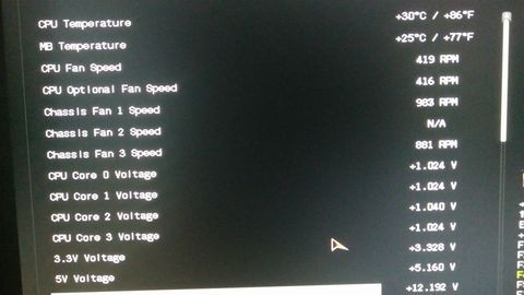

haiiro_o
Új házikóba költöztem ami egy: NZXT S340 EliteGyárilag 2 darab 120-as 3pin-es venti van benne. Elvielg [ilyen] fajták..
Ezekkel az a gond hogy akármit állítgatok az alaplapomon (Asus b85 pro gamer) folyamatosan 1200as fordulaton tekeri őket..
Közben a cpu-n lévő ventik 400 körül forognak..
Tudok ezekkel valamit kezdeni v legjobb ha cserélem őket?
