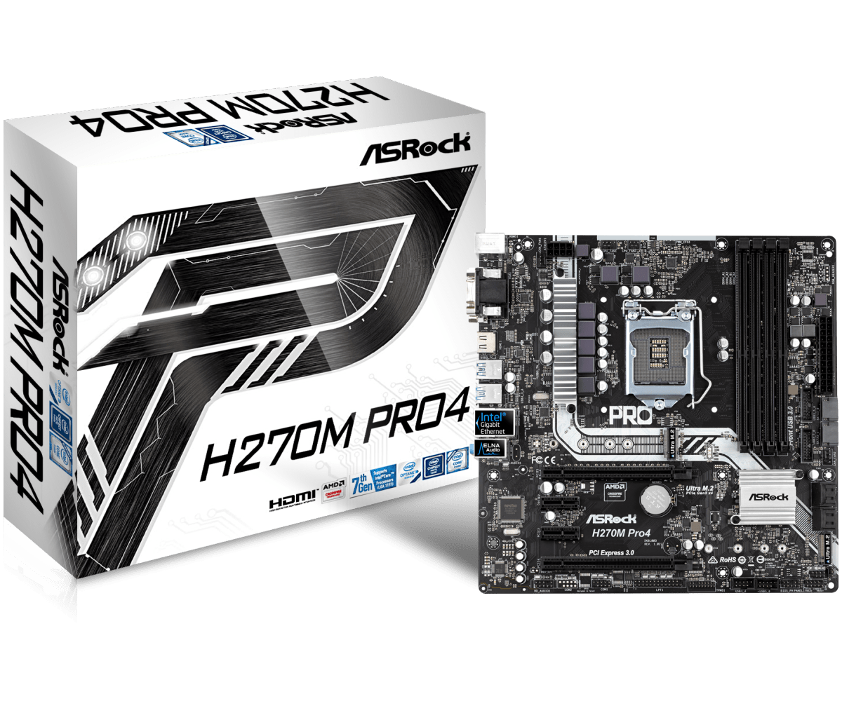

Televan74 #26132 üzenetére

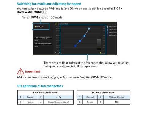

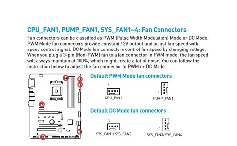

Nem kell aggódnod.Igen,ha az aljzat feszültségalapon szabályoz akkor 3 pines venti kell.Viszont nem kell rohanod új ventiért,lehet hogy jó a gyártói leírás és semmi gondod nem lesz.Ha meg lesz a lap,akkor majd kiderül és ha átmenetileg feszültségalapon szabályzod a Lepakat akkor se lesz bajuk.

mattew
Semmi, gond én sem voltam elég körültekintő. Sajnos nem tudtam jobb képet találni (asrock h270m Pro4)
Ez sajnos nem az, de remélem egy nálamnál hozzáértőbb majd kisegít (ha már google nem tudott).

Új ház új projekt. Egyenlőre még csak a házat rendeltem meg,egy Fractal Design Define c-t. Ebbe szeretnék belepakolni 4db Lepa Bol.Quiet (piros ledes). Alaplapnak egy B350 Tomahawk -ot néztem ki.
Az alaplap leírásából van a két kép. A kérdésem a következő.Az alaplap képes lesz kezelni a kiszemelt PWM -s Lepa ventilátorokat? Én a leírás szerint úgy gondolom hogy igen. -

Asus Rog Strix H270 lapon milyen venti aljzatok vannak? PWM-es ventit kell vegyek?
Leírásban ennyit látok:
1 x CPU Fan connector(s)
1 x CPU OPT Fan connector(s)
2 x Chassis Fan connector(s)
1 x AIO_PUMP connector -
