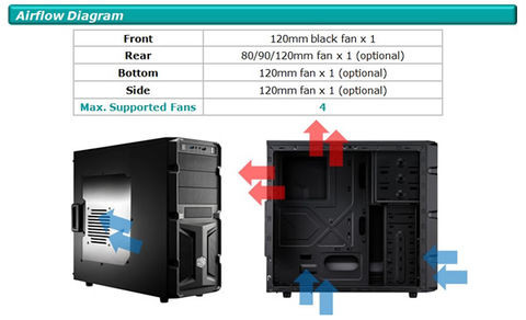

Egy ilyen gépházam van / CM K350 / . Ami a linken szerepel kép a hűtési módról,azt lehet alkalmazni ?
Elöl , alul , oldalt levegő beszívás, hátul illetve felül levegő kiszívás ? -

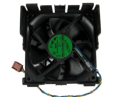

Megmondom mire kéne: Van egy Fujitsu Esprimo Q510 gépem, ahol a gpu szabadon van, viszont egy sima youtube-nál is irdatlanul felmelegszik. Őt szeretném hűteni. Tettem rá egy bordát, jobb is lett valamivel, de arra gondoltam, elférne ott egy venti is (hely van). Vagy a bordára ragasztanám, vagy közvetlen rá (bár az nem jó megold).
Ennél a méretnél csak kisebb jöhet szóba. Régi vga-kon láttam kis ventiket, de ott eleve egy hűtő keretben van a venti. Azt meg átszabni.......
A szabad csatlakozóm 4 pincsis

Ranezesre ez egy sima 92mm pwm(4pin) venti, igy barmilyen hasonlo parameterekkel rendelkezo venti jo lehet neked : 92mm 4pin

A lányomtól "örököltem" vagyis az asszony egy HP Compaq DC 7800p Convertible mini tower-t.
Amivel egy a gond, hogy pár éve egy 2 slot széles Gamer videokártya miatt ki lett dobva belőle a hátsó hűtő ventilátor. A dög gép meg érzi, hogy nincs benne és megáll bekapcsoláskor, hogy nyomd meg az F1-et és erre lép csak tovább. Sajnos az ellenörzést Bios szinten nem lehet kikapcsolni. Próbáltam a neten keresni belevaló ventilátort: HP 450711-001 AD0912UX-A7BGL-S dc7800p Convertible Minitower Chassis Fan nos az ebay-on egy pasi árulja Angliában és postaköltségestül cca 10K HUF lenne, de kérem komplett ilyen gépet veszek itthon 25 ezer forintból. Ahonnan a gép eredetileg származik ( Hardverker ) ott már jártam, ők darabokban nem árulják. 4 vezetékes a venti és ráadásul nem egyenes a hátfal hanem egy ilyen lépcsős beépítő keret is kellene hozzá. Bár ha minden kötél szakad és csak egy négyvezetékes venti lenne akkor valamiből rágányolok egy "szoknyát"
Végül is a kérdésem hogy szerintetek merre lenne érdemes 10000-nél jóval olcsóbban keresni ilyen gyári ventit, illetve ha reménytelen akkor milyen 4 vezetékessel pótolható a gyári? -
