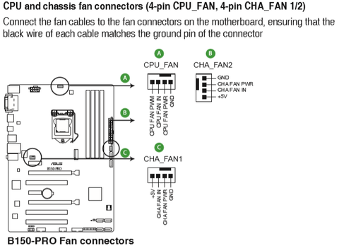

Biztos nálam van a hiba, de nem igazán értem, hogy mi a lényege a 4 pines alaplapi csatlakozóknak, amiken keresztül, csak fesz alapú szabályozás lehetséges, ha ugyanúgy vezérli a 3, és 4 pines ventilátorokat is.
Lehetséges válaszok:
1. egyszerűbb lehet a gyártónak egyféle csatlakozóval foglalkoznia, milliós tételben a magasabb ár ellenére olcsóbb lehet logisztikailag egyfélét használni
2. a gyártó mondhatja azt, hogy a csatlakozó képes 3 és 4 pines ventilátorok szabályozására is, az már más kérdés, hogy ezt a PWM-es ventilátorok egy része csak elviseli és egy része határozottan nem szereti (persze van kivétel is, az NB-eLoop B1x-PS esetében a gyártó mindkét szabályozást támogatja)
3. dokumentációs hiba történt és az ott valójában hibrid csatlakozó (ASUS-nál nem ritkaság)A "B", és "C" csatlakozóra kötött PWM-es ventilátorokat az UEFI tudja PWM, és DC módban is vezérelni.
Ez mit jelenthet?
Azt, hogy hibás a lábkiosztás dokumentációja, és valójában mindkét CHA_FAN hibrid szabályozásra képes. -

abdulka1
Lehet erről olvasni valahol? (összefoglaló megvolt)A lapomon a következők vannak.
Ez mit jelenthet? -

Megtalálod a User Manualban Internal Connectors fejezetben a ventialjzatok lábkiosztását
-segítség az Összefoglalóban,vagy ha nem vagy biztos benne akkor töltsd fel ide a képet! -
