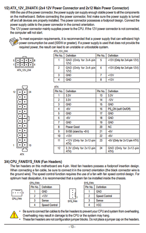

4 ventit szeretnék egy Raijintek Styx házba.
Az alaplapom egy Giga B85M-D3H. A manuál szerinti kiosztása a 3 header-nek:
1. GND
2. 12V/speed control
3. sense
4. VCCErre ha jól értelmeztem az összefoglalót feleslegesen kötök PWM-es ventiket?!

Grózi
Légyszíves olvasd el inkább kezdésnek az Összefoglalót,akkor nem töltesz fel 5 percenként felesleges dolgokat+tudni fogod,hogy a molex fix 12V-vel látja el a ventiket és nem szabályozza,hanem folyamatában maximum rpm-n forog.

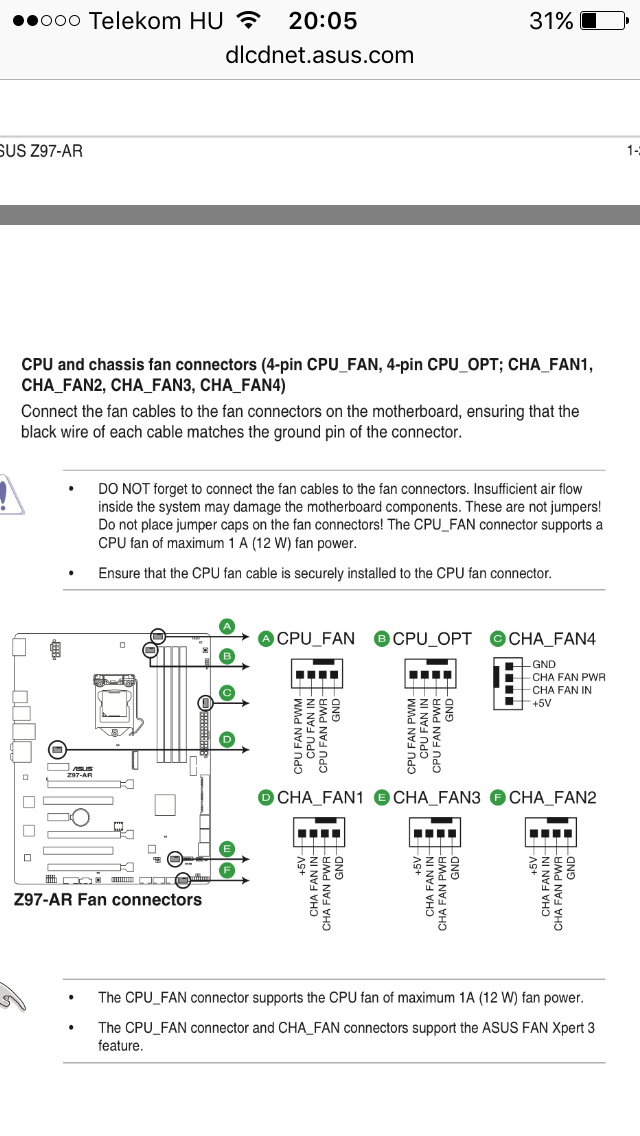

És a 4 tűs cha_fan aljzat lábkiosztására lennék kíváncsi,amit megtalálsz a User Manual-ban,Internal Connectors fejezet alatt-ehhez is találsz segítséget az Összefoglalóban!! -

Adott egy Gigabyte H110M S2H alaplap, amin van egy cpu és egy system fun csatlakozó. Azt már kiderítettem, hogy a cpu pwm képes, a sys az nem, bár 4 pines, 1. GND 2. Speed Control 3. Sense 4. VCC. Most lesz esedékes egy proci csere. Ezzel együtt kapna egy új proci hűtőt, valamint két házhűtőt. Egy Be Quiet Shadow Rock LP a kiszemelt és 2 db Be Quiet! Pure Wings 2 120mm PWM, ilyen van a cpu hűtőn is elvileg. Hogy tudom megoldani a házhűtők pwm vezérlését, egyáltalán kell e nekem a pwm? A ház egy Zalman 1, ha számít. Köszönöm a segítséget. -

Akkor vagy dqdb nézte be a lábkiosztást(erősen kétlem) vagy nem jó a manualod.Viszont akkor ellenőrizném a többi aljzatot a(a pwr_fan-t kivéve,az biztos nem szabályozható),hogy nem-e tud 3 pines ventit vezérelni.
Ha csak az az egy aljzatod szabályozható 3 pines venti esetén és nem akarsz új ventire beruházni,akkor eleve a magas fordulatú ventit tedd a szabályozható aljzatra.
A kérdésedre válaszolva pedig,a legjobb a pozitív nyomás-tehát több levegő kerül be elölről mint amennyit kifelé fúj a hátsó venti-tehát a nagyobb légszállítású ventit tedd előre. -

És az melyik aljzatra is van kötve?

Leszabályozva,maximum 7-8V-ig elviselhető,felette elég hangos-én nem sokáig bírtam elviselni.A 140-s egy fokkal jobb.

A cpu_fan aljzatod pwm-s(tehát 4 pines,más néven pwm-s ventit tud szabályozni),a sys_fan aljzatod pedig feszültségalapon szabályoz,azaz csak 3 pines ventit tudsz róla szabályozni.
Nem tudod rosszul feltenni,hiszen a csatlakozón lévő váll vezeti az aljzatba a venti csatlakozóját.[link]
Tehát a procihűtő ventijét a cpu_fan aljzatra csatlakoztatod és veszel egy ilyen 3-s elosztókábelt:[link]
Erre dugod rá a 3 db házhűtő ventit.Ezt ajánlom neked:[link] -

Nem értetted meg amit írt-az alaplapodról csak 4 pines(pwm-s) ventit tudsz szabályozni,3 pinest nem.
Grózi
A te konfigodhoz,abba a házba bőven elég 3 db venti(2 elöl befújó és egy hátul kifújó) és 10K-ból 3 db normális ventit kapsz is.
Viszont kellene a lapod aljzatkiosztása,hogy tudjam mit tud kezelni az alaplapod.Megtalálod a User Manualban Internal Connectors fejezetben a ventialjzatok lábkiosztását-segítség az Összefoglalóban,vagy ha nem vagy biztos benne akkor töltsd fel ide a képet! -
Don.Corleone
Köszönöm az útbaigazítást!
Arra gondoltam hogy a ház előlapi ventit rákötöm a tápra, mivel az max 1000 körül forog, alig hallani, és ezt a hátsót ami 2000-t tud rákötöm a sys_fan2-re, amin lejjebb tudom venni a fordulatot, csak ahhoz kelleni fog egy hosszabbító kábel mert nem ér la annyira. Mókolni kell vele de talán jó lesz.
