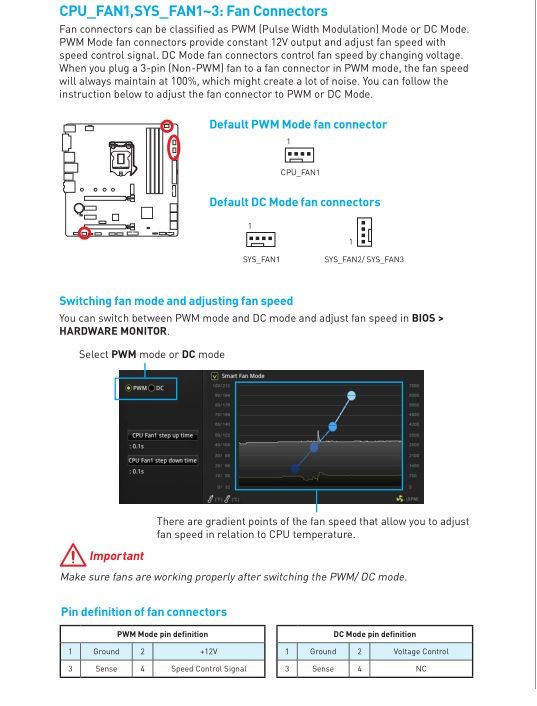

Adva van egy Zalman Z9 Neo számítógépház, benne egy Intel Pentium G4560, MSI B250M Mortar alaplap, Corsair CX450M táp. Később (2 hónapon belül kb.) kerülne majd bele egy MSi 1050 Ti videókártya is.A házban lévő ventilátorokat szeretném lecserélni (elől 2x120 mm, felül 2x120 mm, hátul 1x120 mm) a gyáriaknál halkabbakra. Ahogy olvastam a fórumot, a gépemhez bőven elég a két első 120 mm-es ventilátor, illetve a hátsó 120 mm-es, a két felsőre nincs igazán szükség. Az alaplapon a kézikönyv szerint 3 db 4 pin-es Sysfan csatlakozó van, ezekbe mennének a ventilátorok.
A fórumban leírtak alapján az Alpenföhn Wing Boost 2 Plus-t néztem ki, mennyire jó az elképzelésem?
Előre is köszi a segítséget

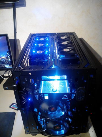

Következő lenne a gondom: adott egy 200mm-es ventillátor, azonban csak az egyik oldalán van csavarhely, a gépem tetejére szerettem volna szerelni, viszont így csak befelé tudja fújni onnan a levegőt, ez valahogy megoldható mégis, hogy felszereljem??
Link képekhez:
