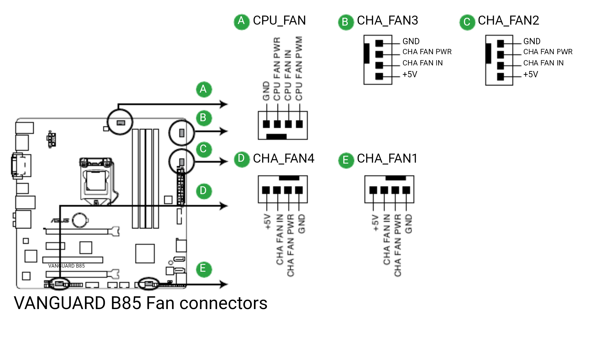

dqdb
CarajoEsp #26880 üzenetére
Grózi nem véletlenül írta, hogy az Internal Connectors fejezetben nézd meg (jelen esetben ez Connectors néven fut) és a lábkiosztást, ne pedig a marketinghablatyot az alaplap oldalán.
Abból a 4 darab, szerinted PWM-es csatlakozóból egy sem PWM-es, csak fizikailag 4 pines ...

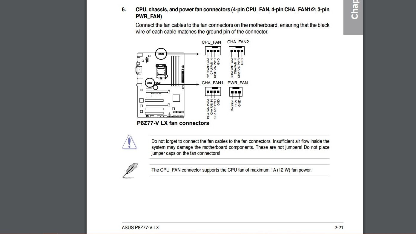

Most már kicsit konyítok a dologhoz. Tudom hogy sz@rt vettem, meg nem is értek hozzá! -
dqdb
Nuada herceg #26841 üzenetére
A két CHA_FAN lábkiosztás hibridnek tűnik, a BIOS-ban a Hardware Monitorban keress olyasmi beállítást, hogy Chassis Fan X Q-Fan Control, és ott állítsd át DC Mode-ra az értékét. Ha nincsen ilyen, akkor az szívás, és sosem fogod tudni szabályozni a ventilátorokat (a három pines PWR_FAN szabályozhatatlan).
Az ASUS-tól kell letölteni a Fan Xpert programot az alaplapodhoz tartozó support oldalról, azzal tudod a szabályozást Windows alól finomhangolni (a BIOS-on kívül persze).

dqdb
Nuada herceg #26837 üzenetére
Azok a ventilátorok szabályozva is hangosak lesznek, pár hónap múlva még hangosabbak.
Keresd meg az alaplapod kézikönyvében az Internal Connectors fejezet azon részét, ahol a ventilátorcsatlakozók lábkiosztása látható. A téma-összefoglalóban szerepel a megfejtés hozzá, ha nem boldogulnál vele, akkor dobd be ide képként a fenti részt.

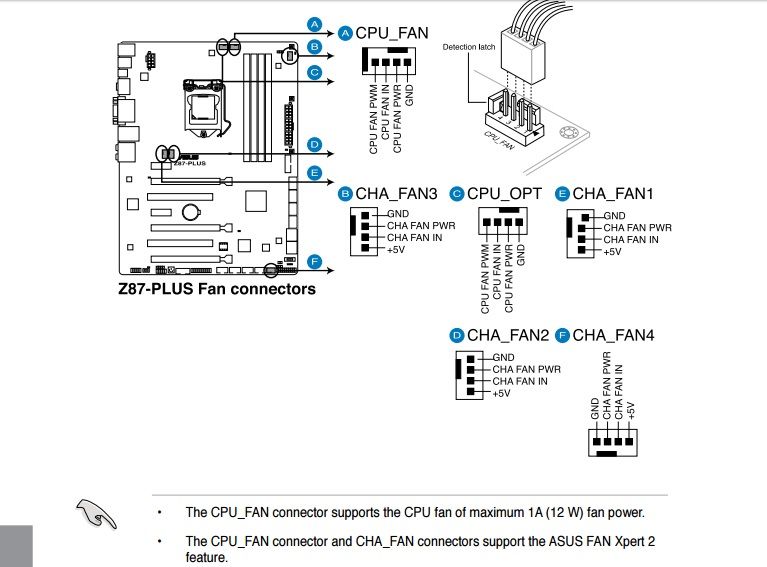

norberos
szeretném a gépházamban lecserélni a ventiket. Cél, hogy terhelés alatt is viszonylag halkan üzemeljenek, de mégis hűtsék a gépet rendesen (jelenleg eléggé megáll a meleg a gépházban).
Ház: DeepCool Tesseract BF, ventihelyek: elől 1x120 (140 is befér 120as rögzítéssel), hátul 1x120, felül 2x120
Alaplap: Asus Z87-plus
CPU hűtő: BeQuiet Dark Rock Advanced C1Ebből látszik, hogy sajnos a házhűtő csatik nem pwm-esek, csak a CPU-FAN.
Az első ötletem egy Akasa Viper AK-FN073 volt előre; ennek az alaplapi pwm szabályozás hiánya tett keresztbe.
Hátulra és a cpu hűtő borda felé pedig egy-egy kisebb légszállítású ventire gondoltam, így fenntartva valahogy a pozitív nyomást a házban.Ötleteket, javaslatokat kérnék, Akasa Viper-nek esetleg van e nem pwm es alternatívája hasonlóan jó légszállítással. Vagy bármilyen más megoldási javaslatot is a vázolt alapokkal.
(1-1 Lepa Bol.Quiet Tri-speed előre-hátra esetleg? Tennék halkan a dolgukat?)Válaszokat előre is köszönöm!
dqdb
Melorin #26803 üzenetére
Az adatlapodon szereplő Asus Z97 Pro Gamer van a gépedben? Ugyanis az képes leállítani a ventilátorokat, ha nincsen rájuk szükség.
És jól látom, hogy nincsen dedikált VGA? Ha tényleg így van, akkor például három Aerocool DS mellett (2x elöl, 1x hátul) egy olyan géped lesz, amiben idle-ben egyik ventilátor sem megy (a nem túl halk Raider lesz az egyetlen hangkeltő komponens, ha nincsen HDD), terhelés alatt pedig 3-600 rpm-mel forognak szintén nulla hanggal (egy hasonló ASUS + jól szellőző ház + i5 + csak IGP összeállításnál szerzett tapasztalat alapján írom).Most látom, hogy a Z9 Plusban előre csak egy ventilátort lehet szerelni, így a fenti rész nem érvényes, terhelés alatt többet fog pörögni az első ventilátor nálad.

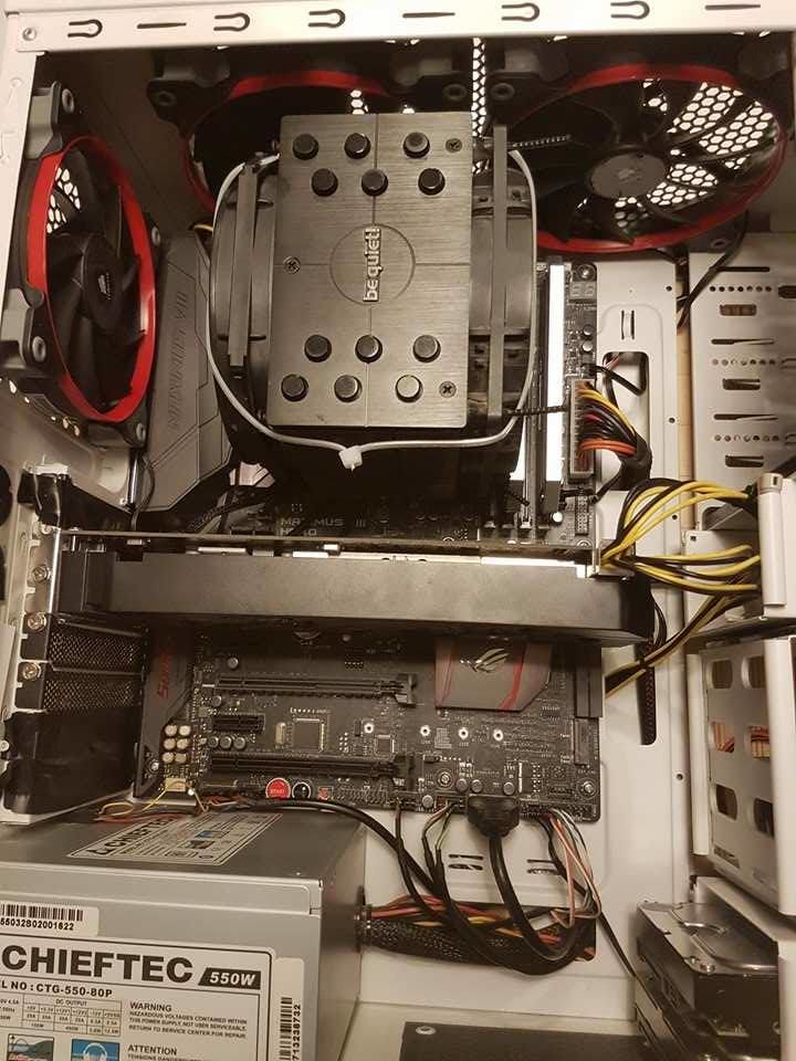

Melorin
Szerintem akkor az lesz, hogy veszek 3 félét (annyi ventilátor lesz összesen a házban, oldalt, hátul és felül) és lecsekkolom mindegyiket külön-külön is. Amelyik esetleg átlépi a zajküszöbömet annak a helyére veszek később azok közül amik viszont halknak bizonyulnak. Egyformából 3db-ot venni szerintem rizikós mert mi van ha pont zajos.
