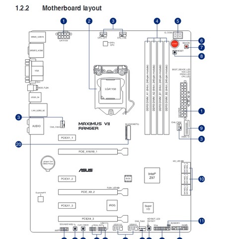

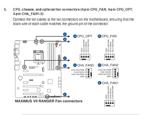

Koszonom tisztelettel, elolvastam a kiirt összefoglalót, mindig elolvasom. Ez alapjan SEM derult ki szamomra hogy az en alaplapom hany PWMes fan kimenettel rendelkezik .
Beirtam az aljzatkiosztast, erre kioktattal, hogy az internal connections ful krll nekem ha vettem volna faradtsagot az osszefoglalo elolvasasara..
Amikor meg belinkelem h ennek a fulnek konkretan internal connections a neve akkor csak ujra olvassam el az osszefoglalot
Attol meg ennyi van errol a manualban, ha visszafele olvasom el az osszefoglalot akkor is. Mert termeszetesen elosszor a googletol kertem segitseget csak ellentmondasokat talaltam, ezert is irtam ide.

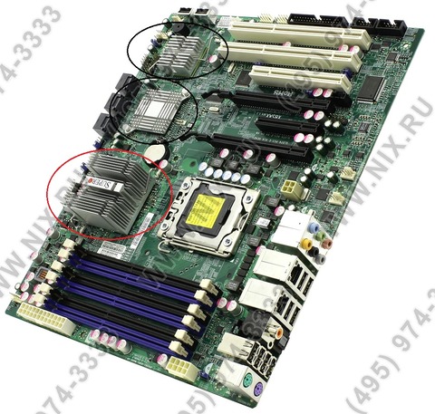

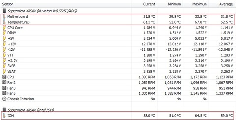

az a baj, hogy az északi és a déli híd is 80 fok körül van, a déli fölött pedig ott a VGA, oda már nem fér el semmi...
ezért lenne jó olyan megoldás, amivel mind a 2 bordára rá tudom irányítani - akár srégen - a levegőt, legalábbis ez az elképzelésem

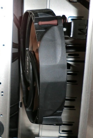

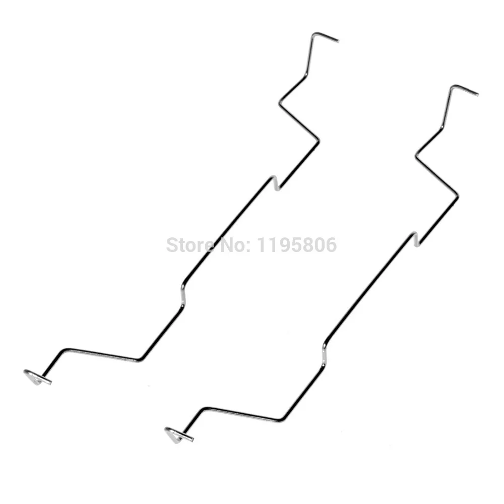

egyébként ilyenre gondoltam: [link] teszt videókban találkoztam ezzel a megoldással, bár akkor a házon kívül volt rögzítve a tesz kerethez, mint a képen is.
vagy valami beakasztós megoldás kellene, mint a legtöbb cpu hűtőborda-ventilátornál.
és ha a ház felső részére vennék még egy 140mm-es keverőt, ami pont a bordák felett lenne és tolná be a levegőt, lenne értelme szerinted? illetve ez nem zavarná be a légáramlást a házban? most vga-t kivéve minden hátrafelé fúj.

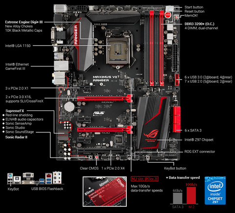

üdv
Asus Maximus VII Ranger,Corsair H80i
alaplapon van olyan 4pines csati hogy CPU FAN,mellett egy CPU OPT
hová kössem a h80i ventijét illetve a h80i-ől is jön ki egy 3pines csati,azt hová ??
jelenleg a CPU FAN-ra van kötve a h80i ventije ,aminek van egy 4 pines aljzat is a kábelén és abba van bedugva az a 3 pines csati,ami azt hiszem a pumpáé
csak kérdés jó egy igy ? -
