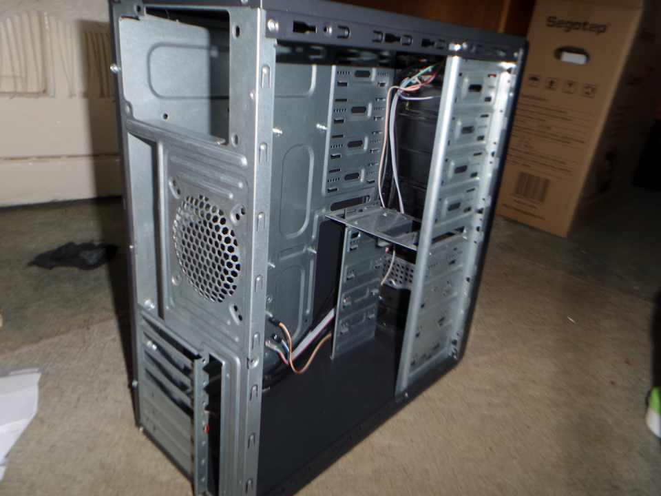

Estét urak!
Lenne egy kis problémám és szeretnék tanácsot kérni.
Van egy álló henger alakú nem túl nagy tároló alkalmatosság, hordó.
Ahogy ránéztem egybõl tudtam, h pont elfér benne egy kisebb konfig. Kétkamrásnak szeretném megcsinálni, alulra kerülne a táp, felülre az m-atx deszka és talán a hdd is.
Sajnos kicsit elrontottam a müanyag fedlapon a 200-as venti furatait,mert befújóra állítottam. Ha megfordítanám a ventit, esztétikailag egy hányinger lenne, kipróbáltam.
Esetleg megoldás lehet,h a perem széleinél szellõzõ nyílásokat vágok és így tulajdonképpen a fent középen lévõ venti rátolja az alaplapra a friss levegõt és az oldalra távozva a perem felé a széleken fel távozik? Kábé,mint egy fordított tornádó?
Vagy az alaplap elemein annyira szétzilálódna a légáramlat,h kész káosz lenne?
A meleg levegõ ugye mindenkép felfelé száll, a kérdés,h ez igy halott ötlet?
Vagy hová kéne vágni szellõzõt?
700rpm-el mũködik a venti,szóval túlnyomás nem lenne a "házban",csak a levegõ eltávjával kapcsolatban van kételyem... -

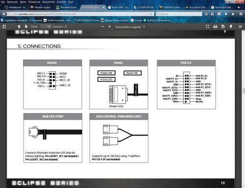

Az alábbi link alapján következtettem a plusz led szalag csatlakoztatási lehetőségére:
[link]A led csíkot ábrázoló kép feletti szöveg és a következő oldal utolsó ábrája.
Angol tudásom a 0 felé konvertál, így csak remélni tudom, hogy a fentieket jól értelmeztem!
Üdv: Dzsozi56

(#22161) Dzsozi56 Molex-t írtál és a képen nem molex van+a ledszalag csatlakozója is anya...
Tölts le egy user manual-t,abban biztos benne van.

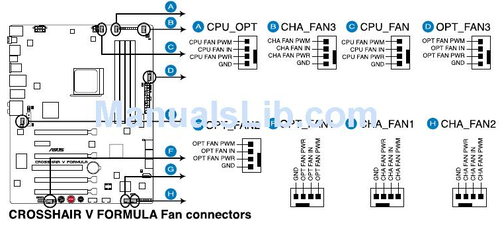

A lap leírásában szerepel, hogy melyik csati pwm-es, és melyik nem az.
Vagyis, hogy melyik melyik:
Négy pines csatlakozó és kizárólag PWM-es szabályozásra képes
1. GND
2. +12V
3. sense/speed/fan in
4. PWM/speed controlNégy pines csatlakozó és kizárólag feszültségalapú szabályozásra képes
1. GND
2. speed control/voltage control/fan power
4. NC/+5V/VCC/GND -

Rosszul számoltál, nézd meg a linkelt oldalon az első képet.
Befelé: PWM-es csatlakozó két bekötött vezetékkel (harmadik és negyedik pin) és SATA csatlakozó két bekötött vezetékkel (első és második pin lesz belőle).
Kifelé: 5 darab PWM-es csatlakozó, ebből négynél hiányzik a harmadik láb bekötése, egynél megvan, onnan megy vissza a fordulatszám az alaplapnak.
Szóval az ötös szám az öt szabályozható ventilátort jelent. És abból egyformát kell használni.

Van összesen 7 hibrid szabályozásra képes csatlakozó azon az alaplapon (CPU_FAN, CPU_OPT, W_PUMP, CHA_FAN1-4), nem kell ide semmiféle szabályozó.
A pumpának van saját csatlakozója, a ventilátorokat
1. a maradék 6 csatlakozóra szórod szét, 4 négyre egy ventilátor kerül, kettőre Y splitterrel kettő, vagy
2. a négy CHA_FAN-re teszed rá párosával Y splitterre, vagy
3. 3+3+2, 5+3 vagy 4+4 elosztásban teszed ilyen külön tápellátású ötös vagy hármas splitterreNézd meg az alaplap kézikönyvében a csatlakozók elhelyezkedését, hogy melyik megoldás lesz szerelhetőség szempontjából neked a legjobb.

Véleményem szerint maradj a 120-s vagy 140-s ventiknél.Ha megadod,hogy 3 vagy 4 pin-t tudsz vezérelni,szívesen ajánlok!Viszont jó lenne tudni milyen vastag radi lesz(látom vizes topicban még nem dőlt el),mert nagyon nem mindegy!!
(#22100) Nojbee Azon a lapon 6db pwm-s aljzat van+a pumpának külön aljzat-így hulla feleslege a vezérlő,veszel 2 db Y kábelt és mindent tudsz szabályozni az AiSuite-l,ami a legjobb szoftveres vezérlő jelenleg szerintem!
