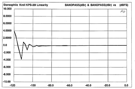

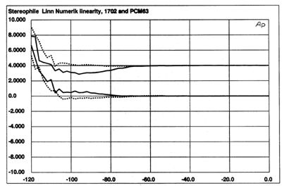

"Túl lineáris". Dac-okban nincs túl lineáris...
Ennek az az oka hogy amíg mikrofonban, szalagban, csőben analóg nemlinearitás van, alacsonyendű HD(harmonic distortion j. Addig DAC-ban nem. Hanem ilyen zajmoduláció 1bitben,nemlineáris r2r meg zajpadló közeli totál káosz - nem alacsonyendű. Utóbbit viszont hangszóró IMDje le tudja fedni viszont ez azzal jár hogy akkor a hsz "rossz" xd. Igazából a hangerőállítás mikéntje ami eleinte érdekes mert normális esetben leszállítja ezeket ugyanúgy mint egy keverőpulton le van szállítva egyes külön külön is IMD-s sávok artifaktja, kivéve ahova épp akarnak. -
