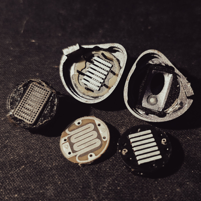

Planárt kétféleképpen lehet csinálni. Fognak egy generikus drivert a piaci választék nagyjából 3-4 opciója közül. Belerakják egy házba, aztán addig pakolnak ide-oda csillapításokat, amíg vállalhatóan nem szól. Ha túlcsillapítják, akkor unalmas lesz, ha engedik a tüskéket, akkor bántó, stb.
Vagy a driver pozícióval, ház formával, nyitottsággal lehet játszani, de akkor jó driver kell, (azaz válogatott, nagy a minőségi szórás egy típuson belül is), és koherensebb, jobb minőségű mágnesek, ami nem két fillér. Így a generikus csillapított kínai planarélményt kapod meg fillérekért, vagy jobb dróttal, jobb körítésben, ízlésesebb házban drágábban, netán kicsit koherensebb gyártási minőségben, picit jobb, vagy legalább típusra megbízhatóbb tuninggal, ahol a két oldal között nincsenek bizonyos frekitartományban több decibeles eltérések. Vagy vannak, csak drágábban, mert minden is van.
Mindenesetre az olcsóbb multridriverek teljesen szétesett fázisidőzítései, és hasonló jellegzetes problémák itt nincsenek, már önmagában ezért is jó. Egy drivert önmagához képest nem lehet nagyon elrontani.

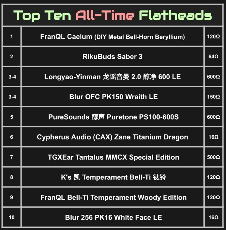

Fölösleges a teljes lista, csakzaj. Elég a teteje lefölözve, aztán ha az all-time top 10-ből van az asztalodon egy, meg valamelyik top comfort-ból, világbéke.
