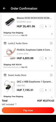

Srácok, beruháznék egy KZ Eda 3 db-os packba, de szeretnél hozzávenni 2db plusz kábelt, hogy többen is tudjuk használni. Tudnátok megbízható minőségű mikrofonos vezetéket linkelni? Gondolom ezt is csak aliról érdemes beszerezni, de olyan sokféle van, nem tudom melyik lehet gyári minőség.

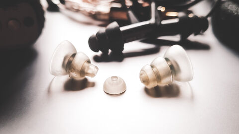

fericske #90462 üzenetére
Ez egy earmold mintavételi cucc....ennek két hátránya van...
Mivel ez nem szilikon, hanem egy gyorsan kötő kétkomponensű rugalmas cucc, enyhén porózus így nem izolál.
A nagyobb baj az hogy nem hosszútávú használtara tervezték, csak mintának (amiből maga a shell fog készülni füleshez, illesztékhez, hallókészülékhez) ezért egy idő után kopik, ráadásul begyűjtheti a szennyeződéseket porózussága miatt... -

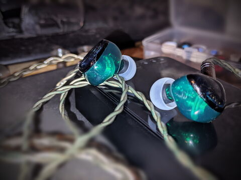

Wow. QOA Vesper , 1dd+1 knowles. Így kell ezt csinálni, de tényleg. Ha ez így marad, akkor nagyon ajánlom figyelmetekbe ezt a kis bigyót . [link]

fericske
Polarstar #90451 üzenetére
Én csináltam magamnak ilyet.
Lehet itt is mutattam.
A head-fi Periodic audio BE valamelyik topikjában biztosan.
Elsőre sikerült, nem nagy kaland.
A füles ventillációjára kell figyelni, hogy ha a fül felé eső oldalán (is) van, akkor annak légrést kell fúrni a gyurmába majd. -

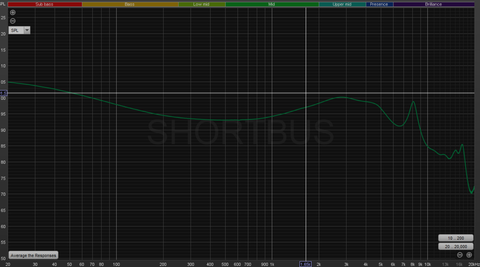

Jött ide is egy QKZ x HBB. Hát basszus, k*rvajó. Pont ott van egy dip a magasakban (6kHz) ahol nálam kb minden in-ear peakel, itt végre nem kell EQ hogy kikorrigáljam.
Eddig csak az Oluv (egy audiophile youtuber) által a saját fülemhez korrigált Earfun Free Pro 2 jött közel ehhez, de a QKZ jobban tetszik, valahogy sokkal tisztább, pedig az Earfunt mindkét fülemhez külön állítottam be.
Szóval részemről is ajánlós ez a füles. Nem hanyattesős a hangja, de nagyon boldog vagyok, hogy nem kell rajta semmit állítgatnom. Végre.

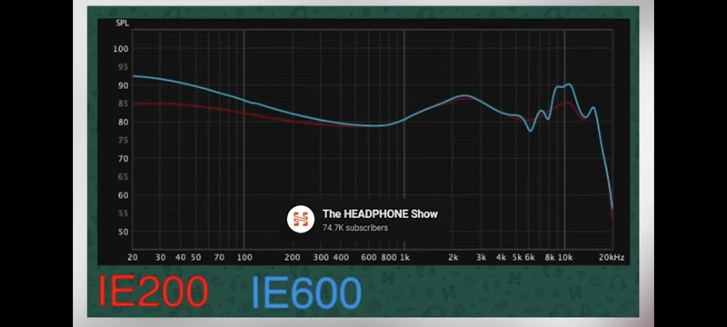

Janika(1982) #90423 üzenetére
És akkor a későbbi esetleges állandósult fülzúgásról nem is beszélünk. Néha jólesik valami basshead cucc, főleg fáradtan, rövid időre, de hosszú távon laposabb, simább hangképű fülesekkel jobban elvagyok. És akkor most előad a Sennheiser egy ilyet:
Az IE600 erősebben V hangjára nem éreztem, hogy ki kéne próbálni, ezt az IE300 súlyosbította a középtartomány totális elfolytásával, de most a 200 kezd eljutni az érdekes szintre. Vicces a kétállású eartip, nyitott lapos és zárt mély izolálós móddal. Hozzá a jó kinézetű apró kényelmes ház, kultúrált vékony kábel, teljesen jó irányból reagálnak a chifi dömpingre végre.

Custom fit IEM-el meg jobbféle illesztékkel nem, de más jellegű mert nem csinál "nyomókamrát" (nem pressure source). Azért DD/ coil-oznak főleg mert azt nem kell illeszteni hogy legyen mélye, plusz elképzelhető hogy van átmenet is a kettő közt amikor BA pressure source szerű lesz.

40ből nagyon jó kezdőszet lehet egy ibasso dc03 pro + qkz hbb + egy rendes kábel kombó
