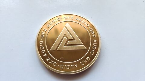

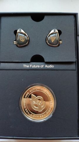

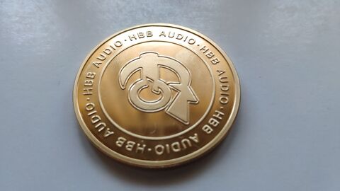

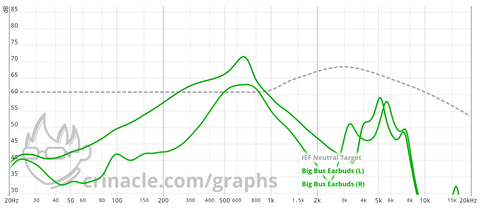

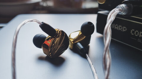

Rárepültem a QKZ HBB Khan-ra. 1 hét alatt megérkezett linsoultól ilyen gyorsan sem jött még meg semmi. Járatom aztán majd valamikor írok a hangról is, addig pár képet dobok, mert a csomagolás meg a körítés az nagyon jó.
Maga az IEM valamivel nagyobb mint az előző QKZ, de ezt HBB mondta is, hogy a 2 driver miatt. A cső elég vastag. Amin meglepődtem, hogy a gyári fül illeszték tök jónak tűnik. A kábelt inkább ki sem bontottam, úgyhogy a képen saját kábel van rajta.
Ez az érme meg azt hittem vmi gagyi műanyag lesz, vagy olyan mint ami régen volt érme csomagolású csoki
Aztán kézbe vettem mondom mi a bánatból van ez, olyan súlya van mint kb 4db 100 ft érmének.
-NoVa-
Nekem kicsit gyanús a sok egyezés egy régi Japán népszerű micro DD-vel. Némi csillapítással szerintem kb azonossá szűrhető a közepe, csak kipróbálni nem tudom, mert a Tenore-t a csajok lenyúlták pár éve.
Ha ugyanaz a driver, akkor ejnye az árképzés miatt a Sennheisernek, de legalább építési minőséget is tettek hozzá, a Tenore az pillekönnyű sérülékeny darab időzített bomba kábellel.

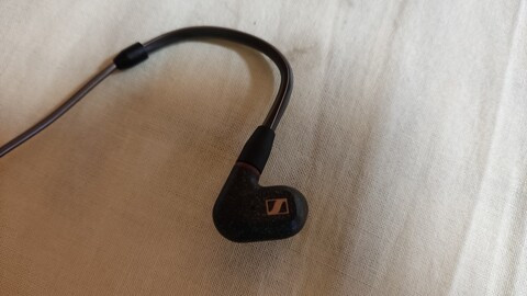

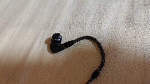

Remek cucc, kiváló áron. Nagyon hamar kanyarodó hallójárattal szoktak csak rá panaszkodni, nekem kényelmes. Opciósan ha XIII / IV / XV kerület jó, ki tudod próbálni az én ER3XR-emet, ha csak ennyi kell a döntéshez.
Ugyanitt a baromi jó cserélhető kábeles earbudra is tudok mutatni példát, Asura 3.0fe szintet kb sikerül hozni a házitákolt cuccaimnak. -

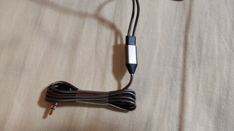

Fura volt mert fakóbb volt mint előző és már most elég könnyen megsérült a kábele pedig az előző kibírt öt évet.Azt hittem valami elöregedett példányt küldtek.
Írtam nekik,kíváncsi leszek milyen lesz a reakció. -
