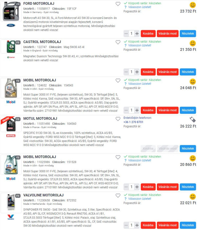

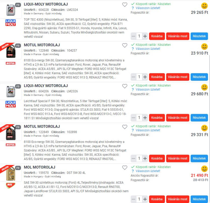

Én a 1.4-es változatba 8000-10000 körül a Mannol 7077 típusút szoktam, az tud minden Ford specifikációt, szóval az 1.6 Ti-VCT-hez is jó elvileg.
Rákeresetem, az 1.6 Ti-VCT motorhoz hivatalosan WSS-M2C948-B vagy WSS-M2C913-C specifikációt kell tudnia a motorolajnak. Tehát a fenti Mannol 7077 jó. Vagy bármi ami tudja az említett specifikációt, ez a legfontosabb.
RazoR
Az alábbi olajok közül melyiket vegyem 2010 1.6 Ti-VCT-be?

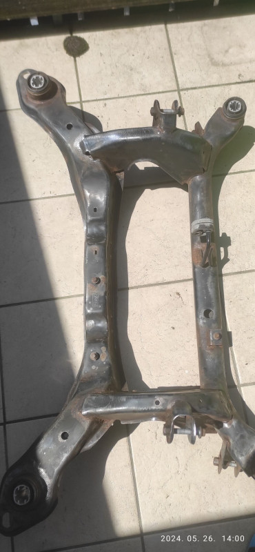

ki mivel kezeli a rozsdat a futómű alkatrészeken?
Ami tartós,matt fekete 2k festést kapna.
Először le kezelnem valamivel -

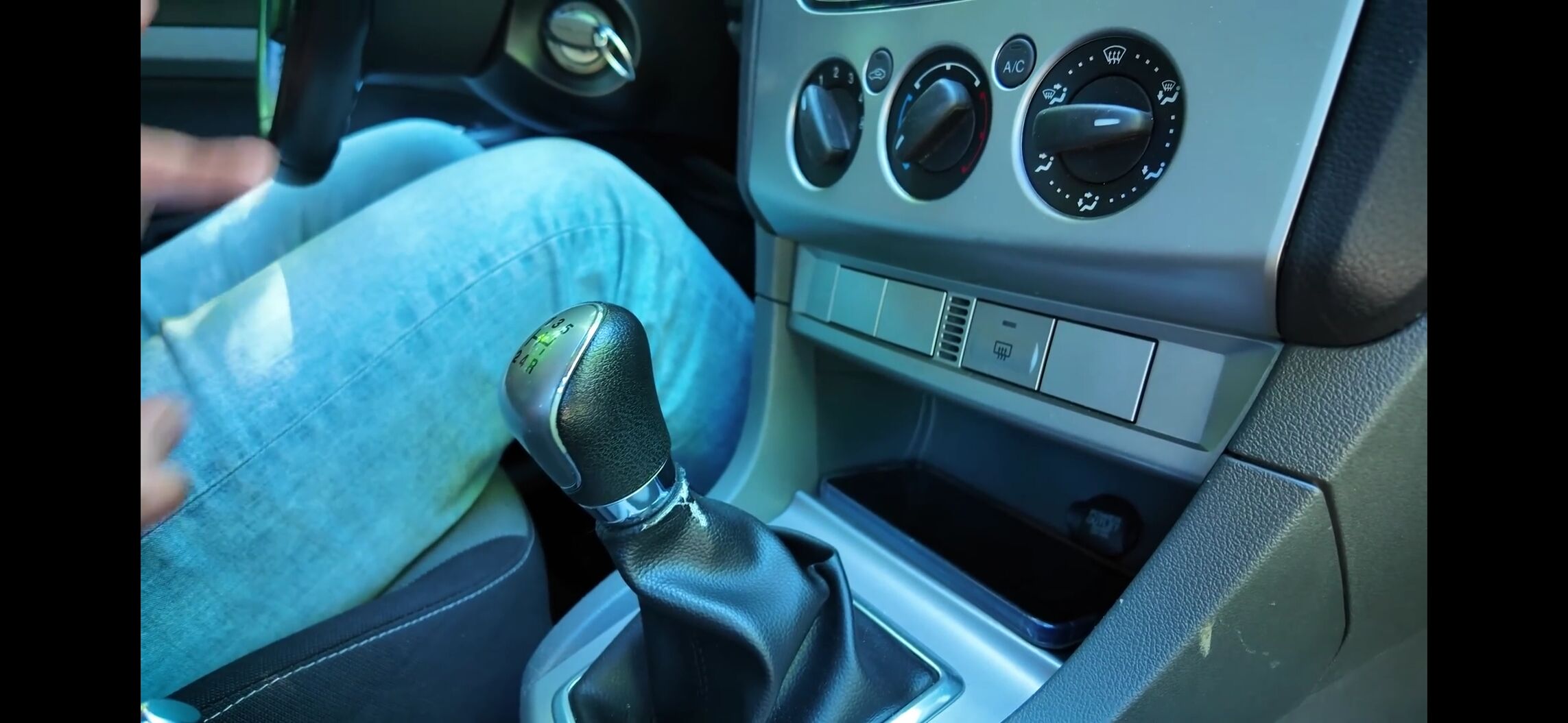

Nekem ugyan nincsen, de amiket láttam pl. Focus-hoz, azokat simán a "kardánalagúton" hátul a hamutartó helyére kell bepattintani, és kész is.
Pl. random gugli találat: [link]
