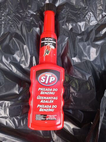

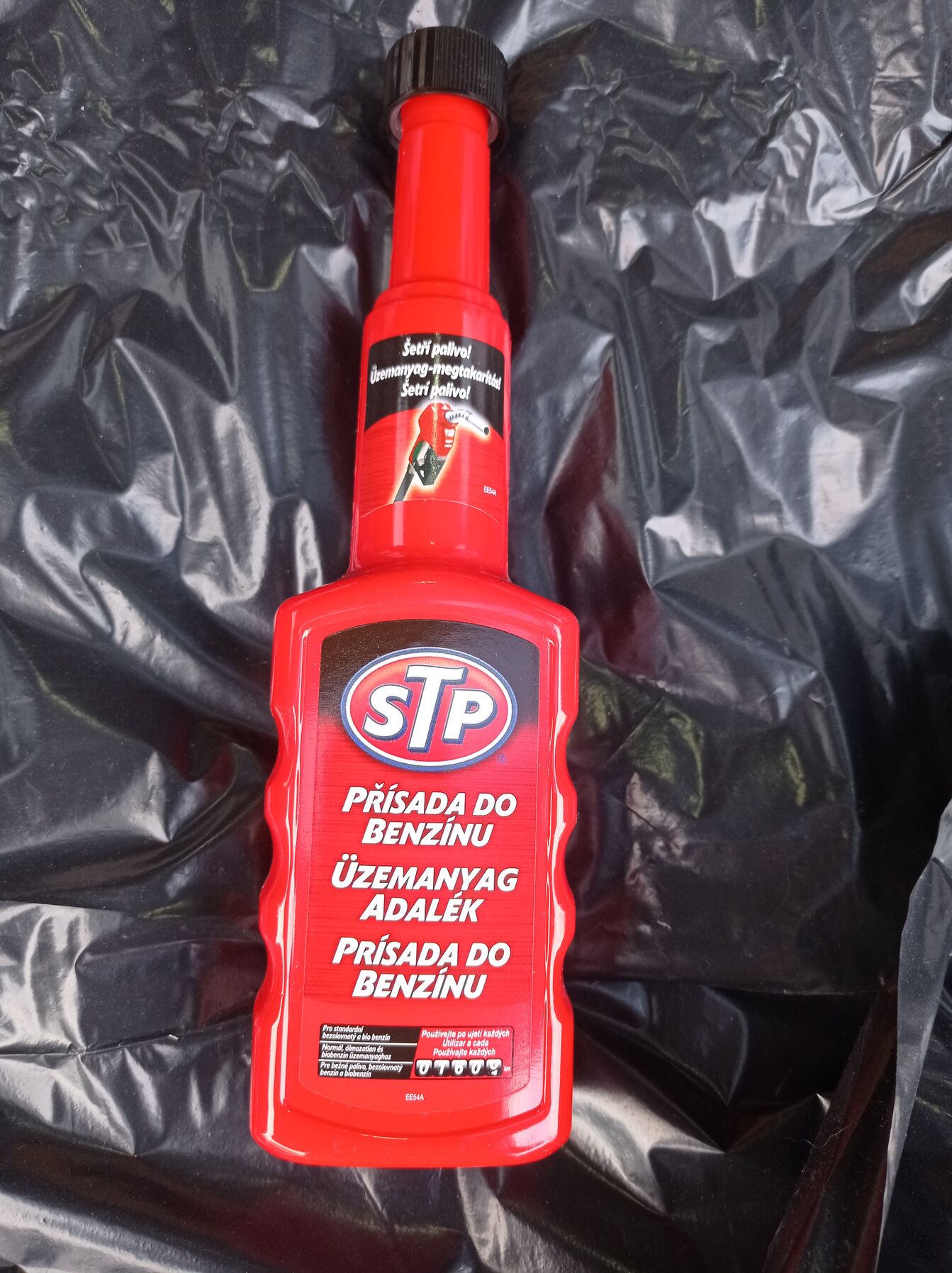

Leginkább semennyit. Az a jobbik eset ha semleges a hatásuk, nem pedig negatív.
Ha jó üzemanyagot szeretnél, akkor tankolj prémiumot.
