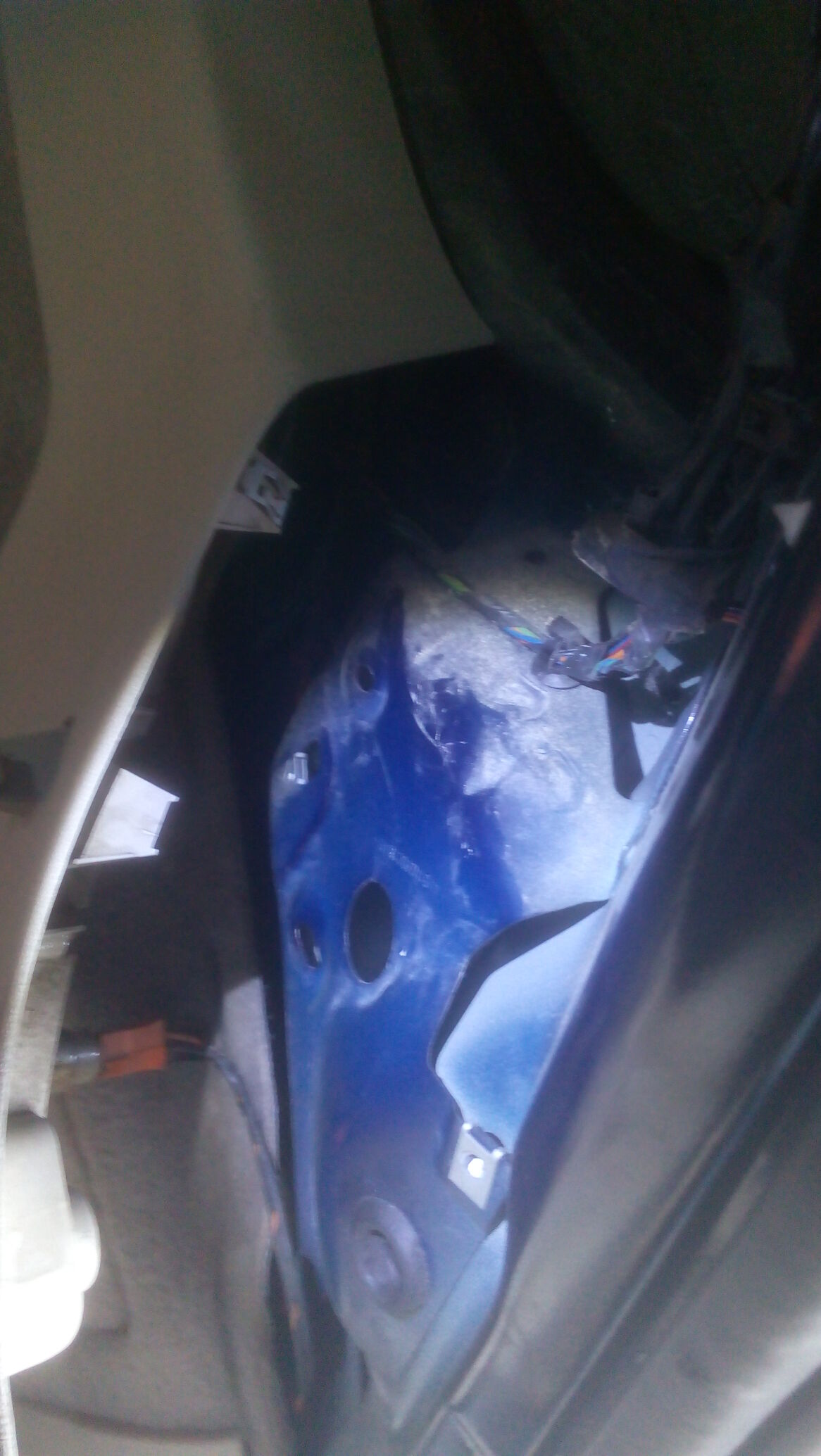

Viszont! A múltkor elkiabáltam a dolgot a beázással kapcsolatban, elég durva dolgokat találtam most hátul. Legyetek olyan kedvesek felhomályosítani, hogy honnan a vérből jön ez a kva sok víz! Thx!
Csak a jobb oldalról lőttem képet mert ott volt súlyosabb a helyzet, de a bal oldal is ázik csak nem ennyire.
A képekre kattintva ki lehet azokat nagyítani, de így is jól látszik minden azt hiszem.

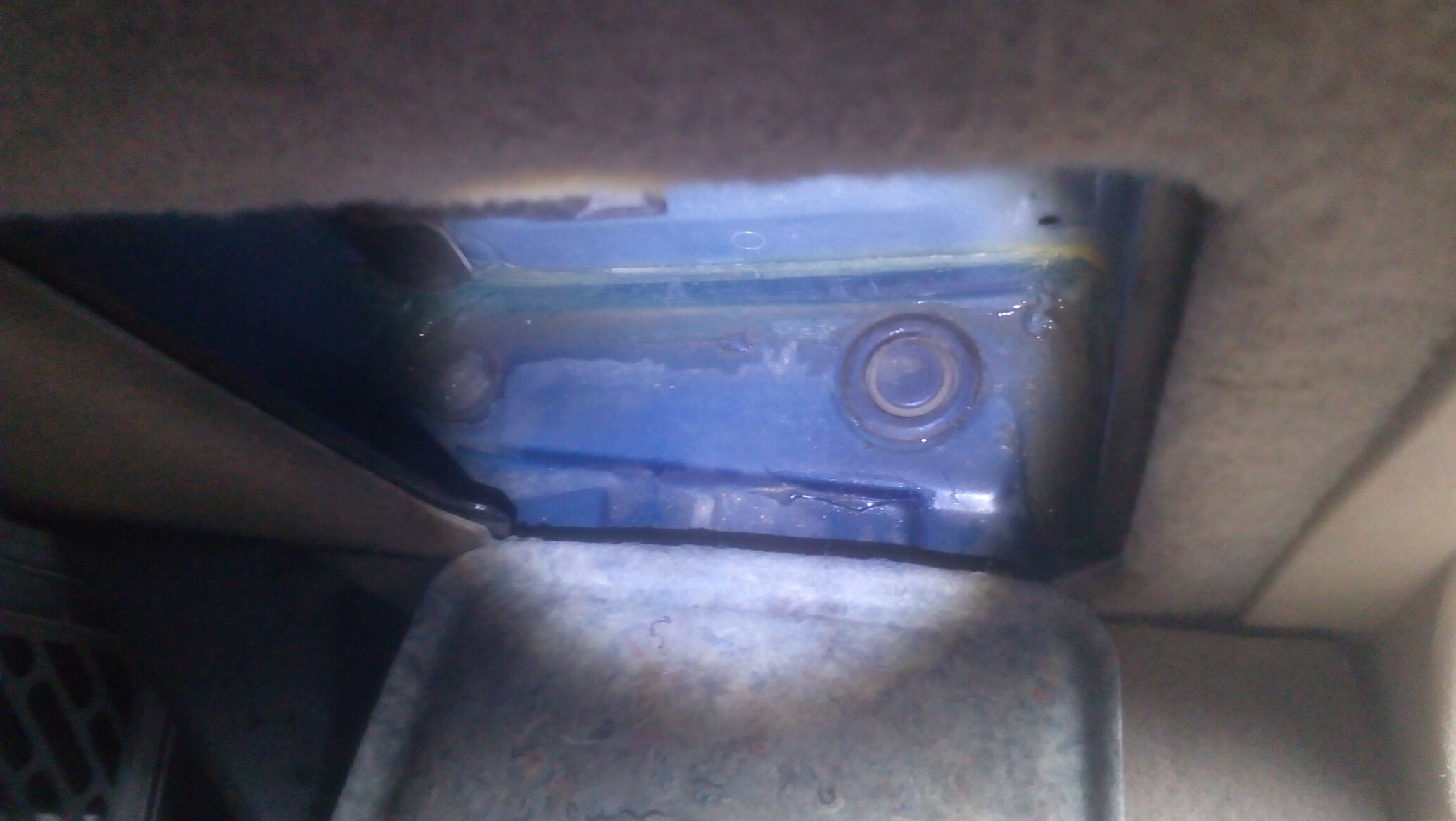

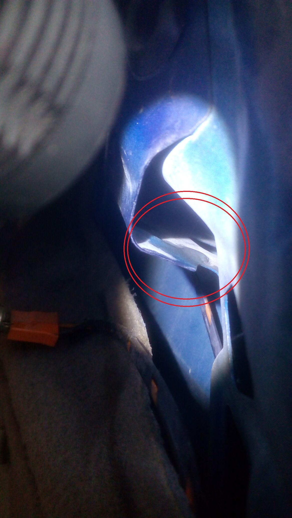

A lámpát is kiszedtem, gondoltam hátha valamelyik csavarnál jut be a lé, de a két furat mögött csontszáraz minden. A tetőkárpitot pindurkát megbontva az ujjbegyem nedves lett ahogy a tetősín alatti résznél kotorásztam ezért gondoltam, ott lehet valahol a bibi. Viszont ott ugye van egy csavar amit végigtapizva az is száraz volt, úgyhogy nem tudom...Gondolom látni a vízcseppeket:
Vajon innen jöhet? Alátoltam egy műanyag patent kiszedő eszközt, amit majdnem teljesen be tudtam tolni kábé 15cm hosszban, ez a kúpos izé viszont 5cm-re van kábé szóval nem lettem okosabb.

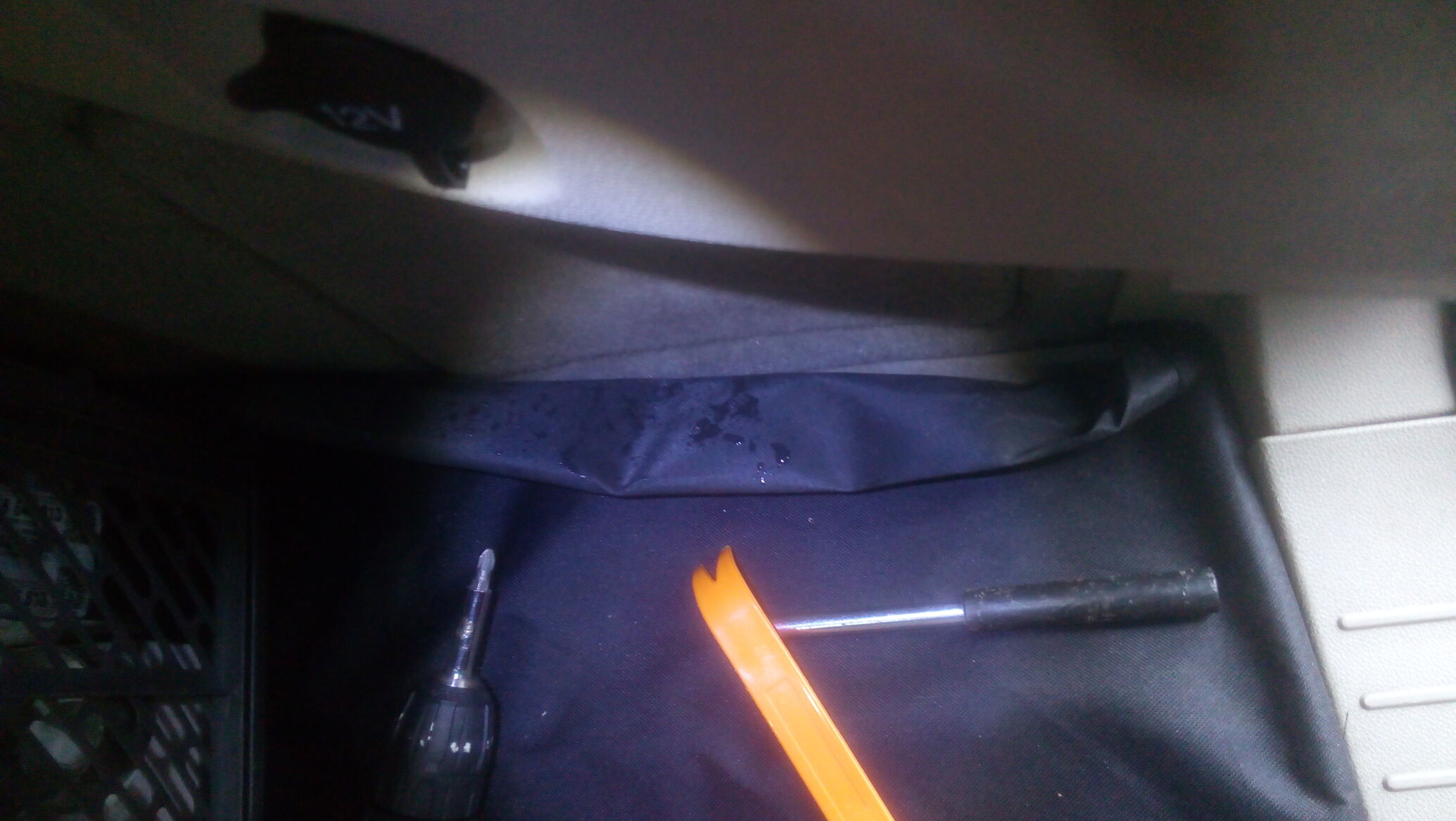

Alatta a szőnyeg is tocsogott a vízben, de jól látszik a csomagtartó védőn is. (Igazából ez egy kutyaponyva vagy minek csúfolják amit a hátsó ülésre kell rakni, de majdnemippen pont jó a csomitérbe is.)
A külső részen felül minden csont száraz, igazából belül érkezik a víz:
Még egyszer a műanyag hátsó-oldalsó burkolat jobban megvilágítva:
Az EÜ láda mögötti szivacsot kivéve jól látszik mennyire rossz a helyzet. A bal oldalon csak pár csepp jutott el ugyaneddig:
Várom az ötleteket és előre is köszi!
