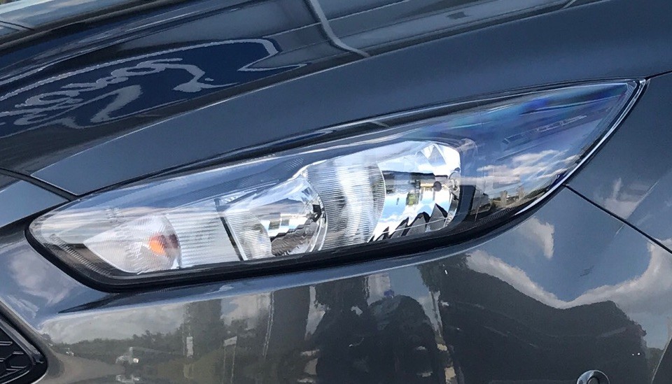

TigerCat #11205 üzenetére
GE Megalight Ultra, Osram Night Breaker. Amúgy ebben milyen led helyzetjelző van (kép alapján)?

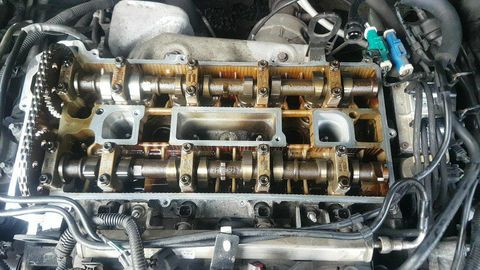

DeFranco
radi8tor #11229 üzenetére
nekem eddig háromszor rángatott összesen a kocsi, mindháromszor kánikulában kétszer olyan 2-3 éve, egyszer meg most nyáron.
amikor a kuplungcsere volt, megnézettem a gyújtásrendszert is, tropa volt a gyertya is a gyújtáskábel is, utóbbiból már hiányzott is egy darab a pipából mert az áthúzás kimarta belőle.
érdemes megnézetni mert nem drága a csere de ahhoz hogy elkerüld a nagyobb bajt, ezt karban kell tartani.

Nekem meg megint előjött 4-esben 1500-as fordulat környékén hogy berángat egyet-egyet. Korábban sosem csinált ilyet, mintha be akarna fulladozni, de azért ilyen fordulatnál ez sosem volt gond.
Van valakinek tippje mitől lehet ez?Focus MK1 (2002) 1.6 benzines
