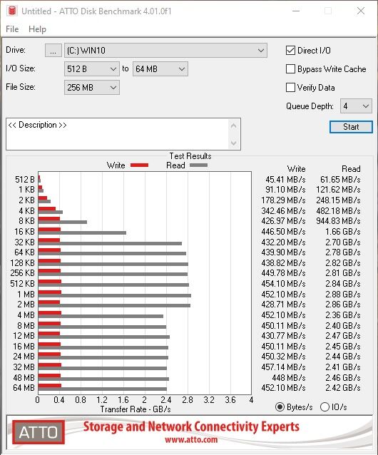

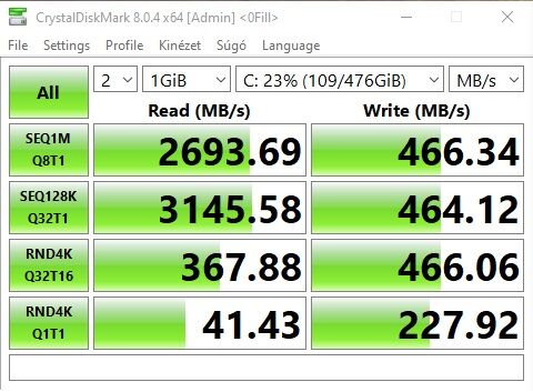

King Unique #51591 üzenetére
Szia,
Reggel mértem gyorsan ATTO. és CDM-el.
Az írás mind2 esetben 470 MB/s maximum.
Maximum hőmérséklet 57 fok volt. 59 fok volt a maximum hőmérséklete a drivenak amit valaha logolt.
Semmilyen terhelést nem kapott a drive. Alap win esktop futás.
A CMD NVME SSD módban futott.

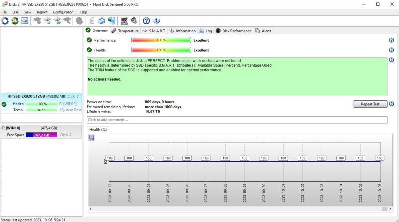

Graphics #51587 üzenetére
100 gb adat. 512-es drive.
3 éves múlt. 18 Tb írás. Boot driveként üzemel 808 nap üzemidővel. 100/100-as
AS bench szerint alignment OK
Trim ok
Indexelés kikapcsolva.
Már szinte mindent ami a neten fellelhető volt megcsináltam.
Partíció törlés és win reinstall nem volt. De ez most nem opció.
Naponta dolgozom a géppel. Klónozásban gondolkodom és mejen tovább. -

Mivel lehet haldoklik a HP EX920-am. Nagyon belassult.
Read 2700 MB/s Write 450 Mb/sA cseréjét is kinéztem.

Sajnos nálam is előjött a HP EX920-as probláma.
Eszméletlenül lelassult a lemezművelet. Bármi megnyitása 15-20 sec volt.
Szerencsére újraindítás megoldotta.
Utánanéztem a neten. Sajnos ez előfordul ennél a szériánál.
Sajnos HP driver nincs hozzá. Feltettem a neten ajánlott intel 760-as NVME ssd széria driverét, ezzel eddig így nincs probléma.Okozhat ez gondot?
Illetve olyan kérdésem lenne, ha veszek egy másik NVME ssd-t más gyártótól, hogy kivátsam a SATA-t, akkor lehet fent egyszerre 2 különböző NVME vezérlő, mondjuk intel és Samsung?
