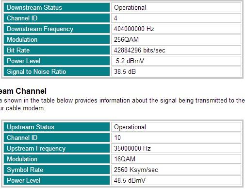

Na végre megvan a kábelnet és a kábeltv,a modem ezt mutatja:
Cable Signal Details
Forward Path:
Channel Frequency Power SNR BER Modulation
1 386.0 MHz -1.2 dBmV 41.7 dB 0.000 % 256 QAM
2 392.0 MHz -0.4 dBmV 40.8 dB 0.000 % 256 QAM
3 398.0 MHz -0.1 dBmV 42.3 dB 0.000 % 256 QAM
4 404.0 MHz -0.2 dBmV 42.0 dB 0.000 % 256 QAM
5 410.0 MHz 0.4 dBmV 41.8 dB 0.000 % 256 QAM
6 416.0 MHz 0.3 dBmV 42.4 dB 0.000 % 256 QAM
7 422.0 MHz 0.1 dBmV 43.0 dB 0.000 % 256 QAM
8 428.0 MHz 0.6 dBmV 42.2 dB 0.000 % 256 QAM
Return Path:
Channel ID Frequency Power Modulation
6 30.0 MHz 46.3 dBmV 16 QAM
5 24.0 MHz 44.5 dBmV 16 QAM
7 35.0 MHz 45.5 dBmV 16 QAM
8 40.0 MHz 46.8 dBmV 16 QAM
Data Service Details
Provisioned Address: Yes
Provisioned Time: Yes
Provisioned Configuration: Yes
Registered: Yes
BPI: DisabledJók ezek az értékek?

fireman123
#15223
Ha nyáron tovább csökken a vételi cseréld ki az osztót kettes spliterre így kb 5-el lesz több a vételi.

ezeket az értékeket erősen befolyásolhatja pl az időjárás is - illetve, a központban is állíthattak valamit. ha nincs gond a nettel, nem kell vele foglalkozni velük, ezek az értékek tökéletesek.
M@Db0Y
fireman123
#15223
Nem kell vele foglalkozni szerintem. Ezek az értékek tökéletesek!
fireman123
Tavaly október végén az alábbi adatokat produkálta a frissen bekötött rendszer:

6 0.0 MHz 0.0 dBmV 0.0 dB 0.0 % None
7 0.0 MHz 0.0 dBmV 0.0 dB 0.0 % None
8 0.0 MHz 0.0 dBmV 0.0 dB 0.0 % None
Return Path:
1 30.0 MHz 46.0 dBmV 16 QAM
2 35.0 MHz 45.3 dBmV 16 QAM
3 40.0 MHz 46.3 dBmV 16 QAM
4 45.0 MHz 45.8 dBmV 16 QAM
Registered: Yes
BPI: DisabledEltelt 2 hónap és most a "Power" lényegesen gyengébb....mi okozhatja ezt?
Forward Path:
1 417.0 MHz 2.3 dBmV 43.5 dB 0.000 % 256 QAM
2 411.0 MHz 1.9 dBmV 43.7 dB 0.000 % 256 QAM
3 423.0 MHz 2.4 dBmV 43.8 dB 0.000 % 256 QAM
4 429.0 MHz 2.5 dBmV 43.9 dB 0.000 % 256 QAM
5 0.0 MHz 0.0 dBmV 0.0 dB 0.0 % None
Return Path:
1 30.0 MHz 45.8 dBmV 16 QAM
2 35.0 MHz 44.3 dBmV 16 QAM
3 40.0 MHz 45.0 dBmV 16 QAM
4 45.0 MHz 46.0 dBmV 16 QAM -
