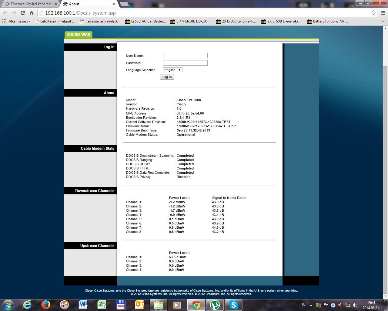

fireman123
Néhány napja cseréltek modemet (Thomson) nálam, mivel sz@rakodott a netem.....az Upstream Channels-nél csak az 1.-nél volt érték a többi 0 volt....és néha nagyon lelassult, sőt volt hogy egyáltalán nem volt net.
Az új Cisco modemnél pár napig voltak értékek, ma pedig ennél is csak az 1. csatorna mutat értéket a többi 0.
.....a sebességgel egyenlőre nincs gond.... mitől lehet ez??? -
