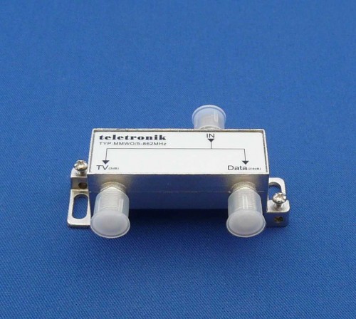

2 es splitterből a 0-900mhz is joó csak olyanom van itthon.

Elvileg ok, egyik nyáron -9,5 volt tratec-el a vételi, nem ment el a net.
Ha jól emlékszem nálad telektronik média splitter van, annak a data ága 8dB-t csillapít, ha kicseréled az osztót kettes splitterre kb 5dB-t nyersz a modemnek, mivel a kettes splitter csak kb 3,5-öt csillapít.
Milyen modem van nálad? -

igen ugyan ilyen csak a tvnél van 1ghz es feluláteresztő
Pista622
kabelmania27
#15115
teletronik
