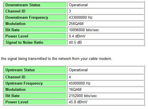

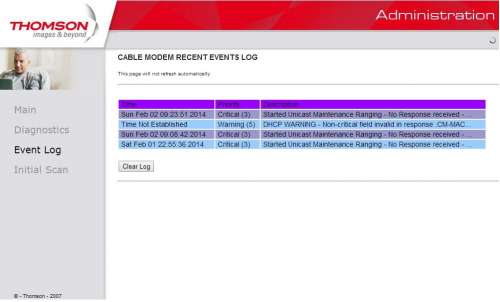

ratgab

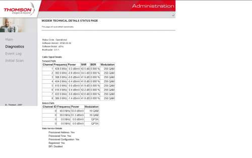

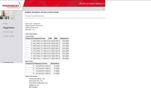

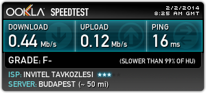

Nem tudom valaki ezen a héten tapasztalt-e olyat, hogy az invitel kábelnet bitang lassúvá vált?
Konkrétan a 25/4-es netem az utóbbi pár napban 0,75/0,2 mbite-ssé változott.
Amúgy a modem korábban is igényelte 2-3 naponta az áramtalanítást, resetet, mert egyszerűen borzalmas lassú volt egy idő után a net, ha folyamatosan áram alatt volt a modem. Egyébként egy Thomson TCM-471 típusú modemről van szól.
További érdekesség, hogy az US led időnként gondol egyet és elkezd rendszeres időközönként villogni.
Event logban Errorok, Timeout üzenetek fordulnak elő rendszeresen. Modemet próbáltam másik gépen ott ugyanezeket a sebességbeli adatokat produkálja jelenleg.
Jól sejtem, hogy vagy központi hálózati probléma vagy ami valószínűbb modem döglődés esete forog fent?

karoka01
Tegnap az us frekit én sem értettem... 8-ason volt,de azon kívül csak a 6-osra lehetett rakni. Átraktam,reset... majd előjött hirtelen a 7-es és az 5-ös. Az 5-ösön stabilan 48.3 dbmV,akárhányszor néztem... Egész nap jó volt,de este megint elkezdett szakadni
nyxor
Az, hogy egy sima reset után ennyit változzon az US power, teljességgel lehetetlen. Itt nem beázás van, a modem valószínűleg megérett a cserére. Nem is csoda, ezek nagyon melegszenek, és tönkremennek bennük a kondik pár év alatt.
Én is csak azt tudom mondani, hogy jelentsd. -
karoka01
Szia! Köszi a gyors választ! Modemet újraindítottam már rengetegszer,nem segített sajna
Az elosztó Teletronik,eddig semmi gond nem volt vele. Sajna az osztó szinte hozzáférhetetlen,cserélni csak nagyon vészhelyzetben lehet. De ha ez az ára,szétrámolom a lakást
(persze ha más megoldás van akkor szívesen meghallgatok mindent ) -
karoka01

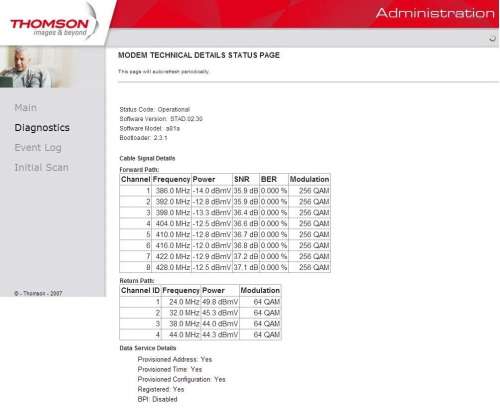

Kecskeméten 50/5-ös kábelnetet használok,egy Thomson modemmel. Eddig (kb másfél éve megvan) minden jól működött,de január eleje óta kb 10 percenként megszakad 10-15 másodpercre a net. Jelszintekkel szerintem nem lehet baj,mert nyáron a nagy melegben -7,5dbmV is volt,de nem szakadt,minden tökéletes volt. Most pedig nem tudom mi baja lehet,még olyan is volt hogy a modemen az us led zöld volt (kék helyett) és a négy upload freki helyett csak egy volt,most is csak 2 van. Néha a BER% alatt van 0.002 is ami ha jól tudom a csomagveszteséget jelzi. Ez már nem jellemző,de ebben az időszakba ilyet is láttam.
a Jelszintek most ilyenek :
nyxor

kabelmania27
Kicsirics77
#15980
Thomson érzékenyebb a jelszintre Cisconál csak az számít, hogy az adási 50alatt legyen.

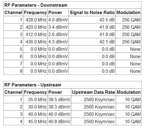

Rendben vannak az értékek, ezek szerint Invitel is ad Cisco modemet.

Milyenek a jelszint értékek?

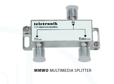

Fibernetes időkben tratec tris-210e-t kötöttek be, újabban előfordul mmwo vagy kettes splitter.
