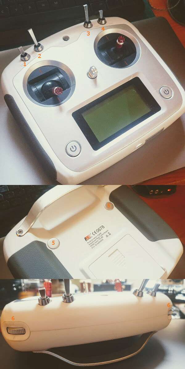

A vevőt veszed külön, amit a quadba forrasztasz aztán.
A gamepad jellegű FrSky rádió is szerelhető, de az eleve hall gimbalos.
Az X9 Lite nem tud annyi kapcsolót, ami komplikáltabb szárnyaknál vagy vitorlázóknál lehet gond. Ott "akarsz" külön csűrőkormányt, spoliert, ívelőlapot és mindenféle mixet ezek között. Flaperon és spoileron meg akármilyen kombinációk. És lehetőleg legyen slider is, hogy ne csak lekattintsad egy kisebb és egy erősebb állásba, hanem szépen folytonosan tudjad analóg adagolni.Na, ha ilyen vágyak vannak, akkor kell a fullos teljes méretű rádió ezer kapcsolóval, gombbal és tekerővel.

A sima idővel tönkre fog menni. De az idővel simán lehet több év is. KababFPV, alias Bob Roogi talán 3 éven át nyúzta naponta órákat a sima gimbalos Taranis Q X9 rádióját, aztán neki már lötyögtek a gimbalok és nem volt jól definiált középpont. De quad esetén sosem repülsz egyenesen, így kábé tökmindegy volt neki.
Aztán megvette a szuper pici X9 Lite rádiót, sima gimballal és azzal nyomta. Monjuk neki a rádióból pont a rádió nem számított, mert fullos méretű Crossfire modullal nyomta. A rádióból csak a gimbalokat használta kábé.
A Q X7 teljesen jó szimulátorozni és repülni is.
Ha tudsz rá áldozni, akkor a Radiomaster T16S a Hall-gimbalokkal egy nagyságrendekkel komolyabb rádió, a multiprotokollos modul miatt kábé mindent IS meg tudsz hajtani vele. Eladni is könnyebb vélhetően. De az egy nagyon komoly műszer, szóval csak akkor köhögd fel az árát, ha úgymond dedikáltad magad a repülésre és komolyan gondolod.
A Q X7 is tud mindent, amire szükséged lehet (mixek, programozás), a háza egyszerű műanyag, nincs túlcsicsázva. Viszont könnyű, lapos, egyszerű kijelzője van, és ha megmaradsz az olcsó FrSky vevők körében, akkor elég az is.
Ha tök új rádiót akarsz venni és FrSky vonalon akarsz mozogni, akkor az új ACCESS protokollos rádióik az új Archer vevőkkel jobbak lehetnek. Azokban van over-the-air update, valamint az az új vonala a FrSky-nak, tehát vélhetően csökkenni fog a régi D8 és D16 vevők támogatottsága. Mivel neked még nincs semmi betárazva, ezért simán vehetsz ACCESS protokollos rádiót.
A most kapható FrSky rádiók már ilyenek. Lásd:

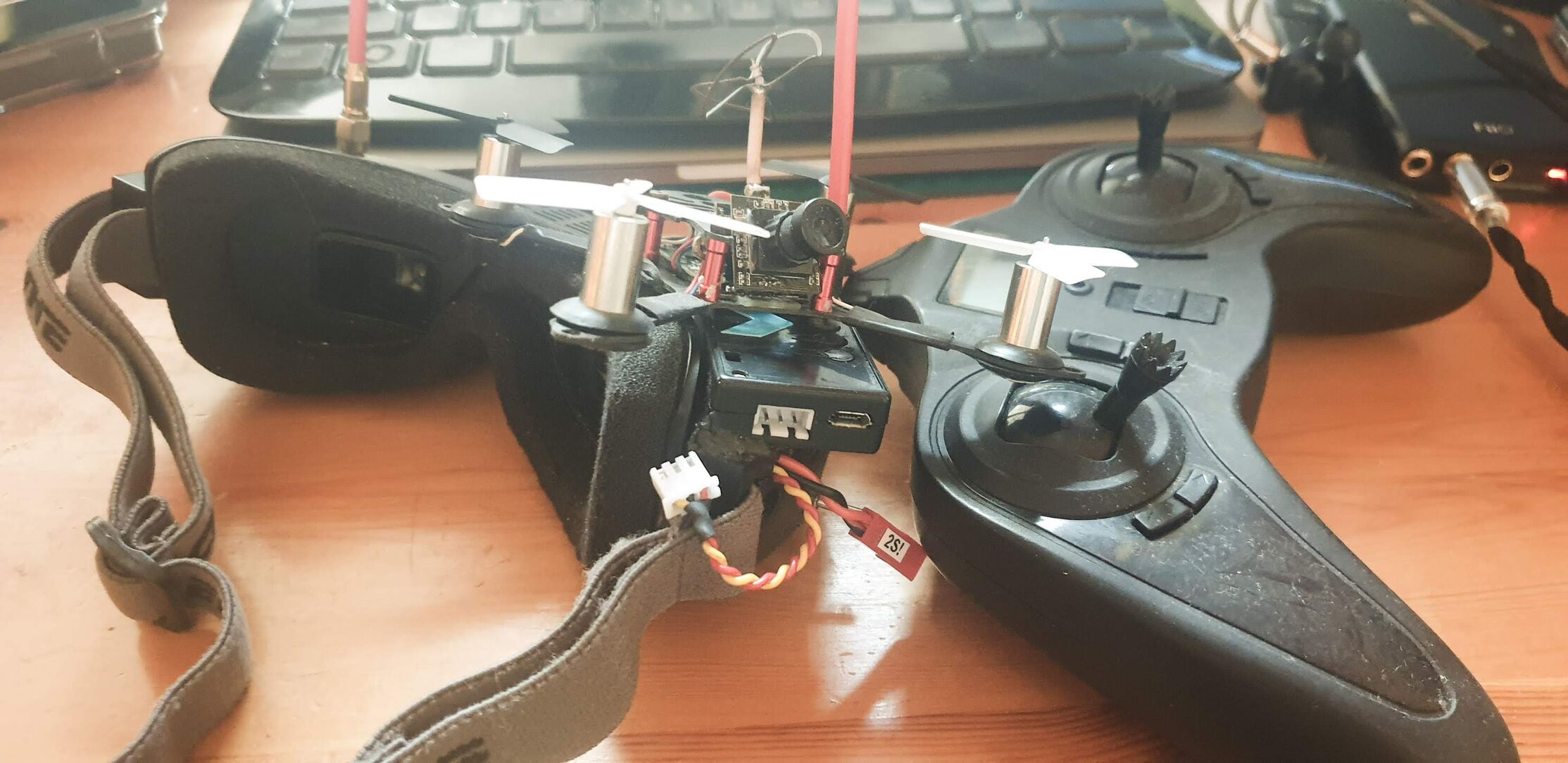

Ja és a röhej az, hogy a 2,5-os gépet kibelezve van motorom, F7 stack jó VXT-el, jó ESC-vel és FC-vel. Meg van Ratel kamera is. Szóval csak a váz kell, prop és antennák és kábé ott is vagyok, mint a gyári Crocodile 4" LR, csak jobb a stack benne.
npera
Nézem, hogy legegyszerűbb venni egy kész gépet. GepRC Crocodile 4" LR van analóg rendszerrel, Caddx Ratel van benne.
Nem olyan pofás, mint a Catalyst Machineworks Shocker, de repülni ez is repül. Li-ion akksival közel fél órát.
Ahogy nézem ezen nem is az a rettenetes törékeny VTX antenna csati van, hanem rendes menetes. Mindig elfelejtem melyik melyik, de az a pici MMCX vagy mi a törékeny.
