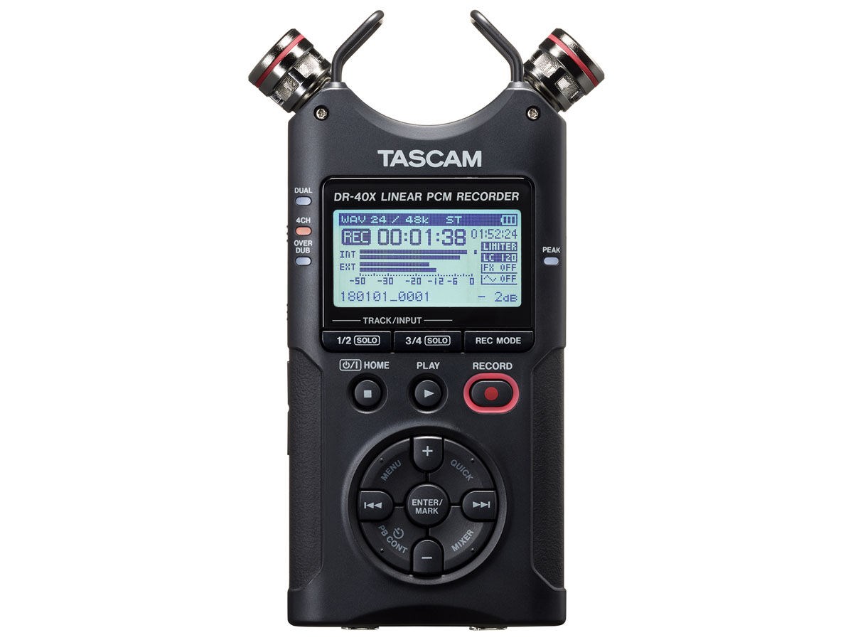

Elkezdtem utánaolvasni, hogy milyen jó hangminőségű kézi felvevők léteznek. A cél jó hangminőséget rakni a kwados megőrülések alá. Specifikusan jó legyen a közeli hang, de amikor a "gázfröccsök" hangja visszaverődik az erdősávról, akkor az is szépen benne legyen a felvételben. És lehessen a szél "döngését" minimalizálni akár low-cut filterrel, akár rárakható macskaszőrrel.
Az alap no-brainer cucc a Zoom H1n.
Ez tud 24-biten 96 kHz-el is venni. Akár a saját mikrofonjaival, vagy line-in.
"Picivel" többért van a H5, amin már moduláris a vevő és alul van rajta 2 db XLR input. Hűűűűű...
A H5 hangja jóval részletesebb, egyszerűen jobb mikrofonok vannak rajta már alapból is. Most erősen nézek rivjúkat, mert ez egy megoldandó probléma...

Ilyesmi cuccot csinál a Tascam is, meg az Olympusnak is volt ilyesmije. Lehet, érdemes azok közt is szétnézni.

Nézem a Tascam cuccokat is, abból az egyik durván gerjedt valami frekvenciára az éterben.

Nova, Blueboi. Most, hogy nagyobb akksikat tesztelek (1 Ah felett) már használok nagyobb áramokat is a töltőkön. 1,3A vagy 2,2A. És 2 töltő egyszerre, tehát duplázom. Ilyenkor a csodálatos Modellbau Lindinger 20A-es táp ventije elkezd zúgni elég rendesen.

Ez majdnem 800 kori, míg a Zoom H1n éppen 1000 alatt van.
Ott akkor van állítható gain, 24-bit és 96 kHz és független a mobiltól.
Még nézegetem a többi Rode cuccot is, de ez nekem nem igazán meggyőző sajnos.

Lehet, hogy most teljesen belenéztem egy "nyúllyukba" (rabbithole), de azon gondolkodom, hogy:
- lehetőleg valami "térben" (vagyis 2.0) kiterjesztéssel jöjjön a hang
- lehetőleg tudjak gaint állítani
- lehetőleg legyen valamiféle filter, amivel a szelet és az esetlegesen elhaladó kocsik zaját ki tudjam szűrni
- legyen lossless felvétel, ne kelljen mp3-al szopni
- lehetőleg ne mobilról kelljen "tapogatni", hanem legyen valamiféle gomb és/vagy tekerő (!)
A H1n közvetlen konkurrenciája a Tascam DR-05, ami durván tud gerjedni RF-zajra.
A Tascam DR-40X is tud 2 XLR bemenetet, de nincs tekerő és nem moduláris a mikrofon rajta.

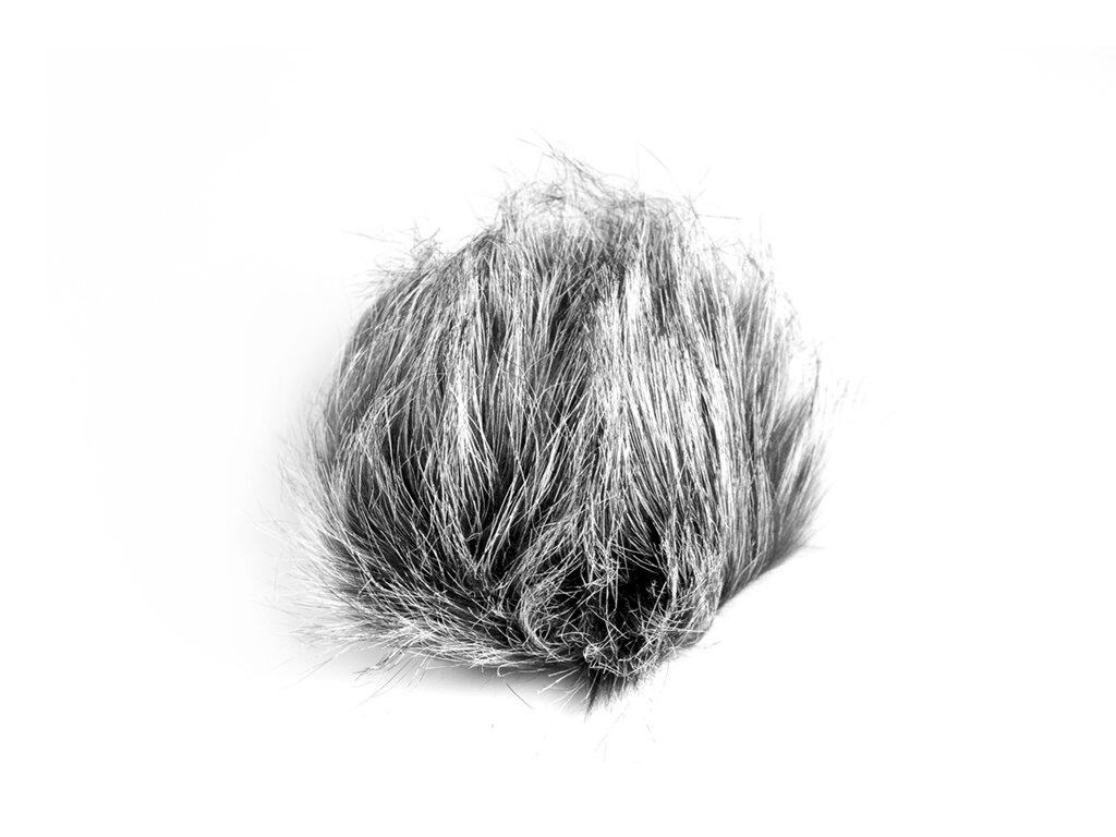

Alighanem egy "döglött macskás" szélvédővel felszerelt Zoom H1N vagy egy Tascam DR-05 (ha nem gerjed) is minden tekintetben felülmúlja az általam eddig feltérképezett audiós tartományt, szóval most részben csak mérnökös megőrülés van és készül a virtuális Excel tábla a fejemben....

ha mindenképp eszköz kell gombokkal és potméterekkel, az persze más
szélzajt nem fogsz tudni jó minőségben szűrni, azt úgy kell felvenni, hogy ne kerüljön bele. autót se fogsz szűrni, akkor úgy kell mikrofont elhelyezni, hogy a hasznos hang sokkal erősebben jöjjön, azaz mondjuk felcsippented magadra, így a szádhoz sokkal közelebb lesz, mint az autóhoz. a deglett macska szél ellen jó, autó ellen ilyesmi nincs...

Ja, a szélzajra a döglött macska lenne. Ha kinn vagyok a nagyobb mezőn, akkor a kocsik egy töltés mögött mennek, ott nem gond.
Ami hang érdekel az a közeli elhúzásoknál a hangja, meg ahogy fordulok és gázt adok a propeller zaja. És az erdőről visszaverődő visszhang.
