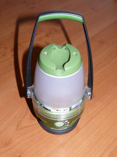

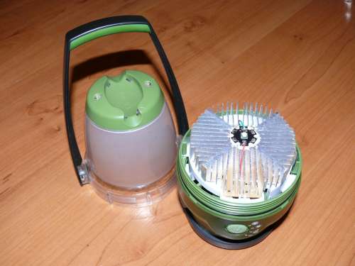

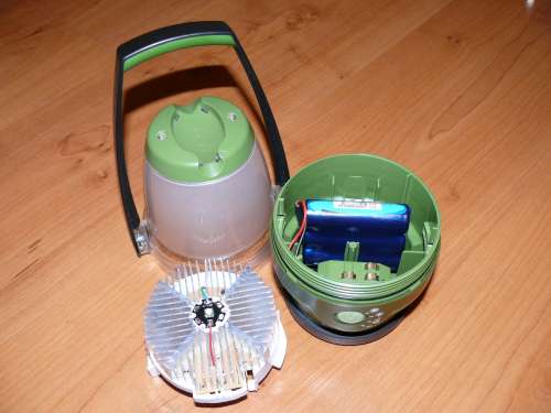

Tegnap esti modding.
Energizer camping light.
-Eredetileg, 3 módos volt, (Hi: kripton izzó, Mid: 3db 5mm-es led, Low 1db 5mm-es led.) Az izzót már rég kivettem belőle mivel csak zabálta az energiát (a D elem meg elég drága). Az 1 ledes mód inkább csak irányfény.
A három ledes viszonylag!!! használható kb. 50Lm fényt biztosított.
-Módosítás után kapott egy nagy hűtőbordát, XM-L U2-es ledet,
6 móddal: 70mA, 140mA(65Lm), 420mA(180Lm), 840mA(360Lm), 1400mA(557Lm), 2800mA(936Lm)
3db 18650-es pakkal működik.
