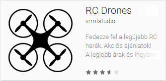

KaiotEch #21820 üzenetére
RcLog app
Ha precíz vagy, és nem unod meg rögzíteni minden egyes alkalommal
Én még csini QR kódokat is ragasztottam az akksikra, hogy csak app-on belül bescannelem repülés után az akksit és csak be kell írni az időt, ő meg statisztikázza...
De biztos van még 100 féle app is erre
Mondjuk 1S akksinál nem nagy kaland ezeket az infókat gyűjteni, de gondolom racer akksinál, amit már hűtőben kell tárolni, lényegesebb lehet...Ez de brutál töltő... kocsit is lehet bikázni már róla majdnem

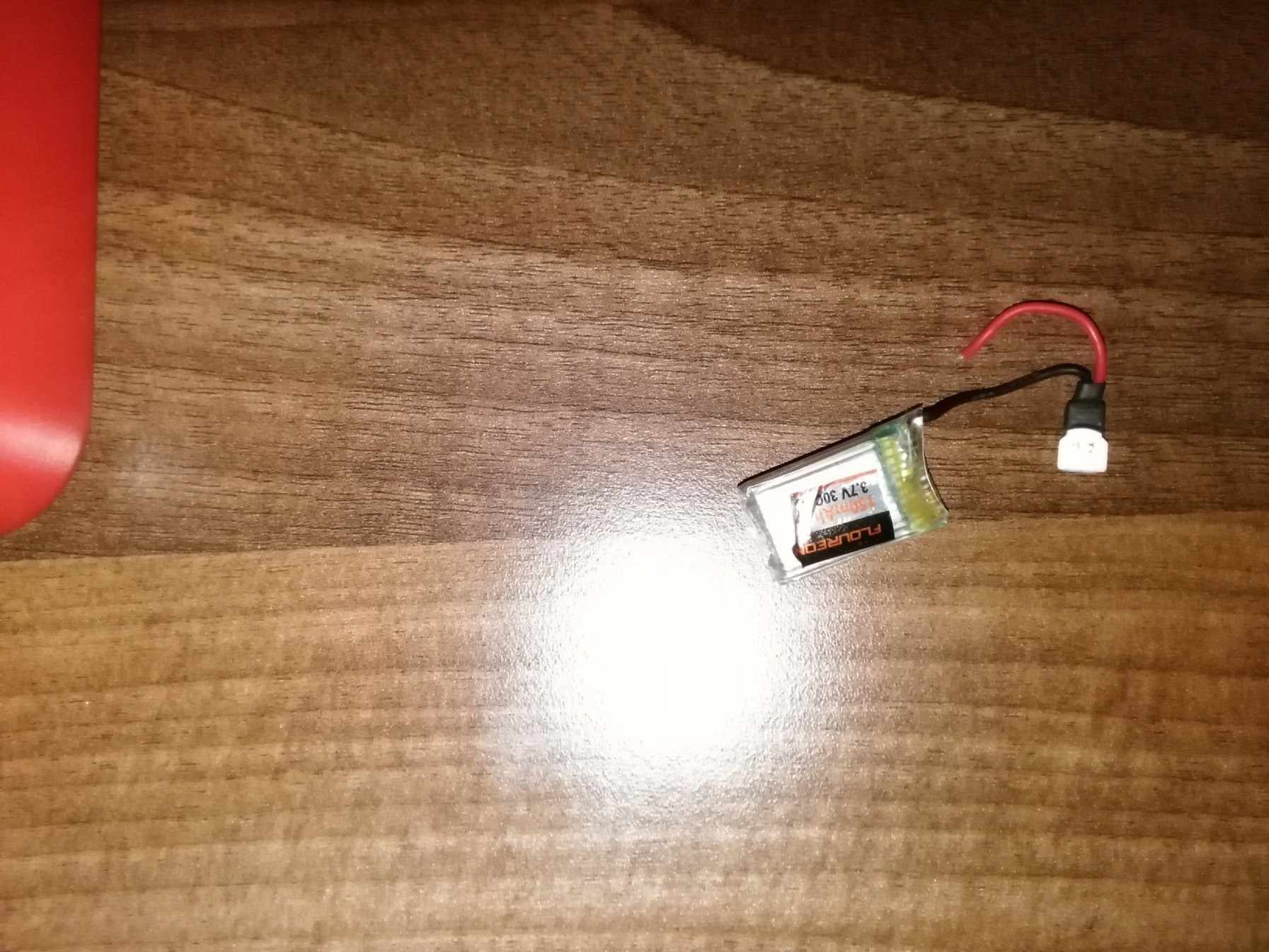

Floureon H101 akksi piros vezetéke megadta magát egy erősebb falnak csapódáskor (meg előtte a sok kábelnél fogva való kirángatástól, amiről sejtettem, hogy nem lesz jó vége...)
Tőből szakadt ki, szerintem itt neki vége a dalnak.
Kb. félidőben voltam repülésben, kb. 3,8 lehet benne. Ha akarnám, se tudnám discharge-olni, gondolom, egy vezetékkel ez nem megoldható...
Feltöltve gondolom a sós fürdő sem pálya...
Menjen a tábortűzbe?Videózzam?
Najó, csak poén volt, de valahogy biztonságos módon szeretnék tőle megszabadulni, mit javasoltok? -
