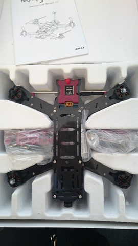

Na, elokerult a csomagom.
A sztori az volt hogy a GB Csehorszagon keresztul kuldte most, es a kapott tracking nem volt jo, egy azt irta hogy mar kezbesitve lett 2015-ben. A GB support csak turelemre intett, nem igazan jart utana a dolognak, de azt visszaellenoriztuk hogy stimmel a tracking number.
Elokaptam a cseh postat, ok mondtak, bocs, ma tovabb is kuldtuk a csomagot, epp' akkor mikor rakerdeztel. Mindenesetre mostmar a tracking is jol mukodik.
Szerintem a GB rosszul toltotte ki a cseh postai papirokat, a csehek meg felredobtak a csomagom.
De mostmar uton van felem a Nighthawk megint, es a GB support ennek oromere megdobott 200 ponttal.
Ugyhogy jarjatok ti is utana a csomagoknak ha valami nem stimmel, mert siman leraznak! -
