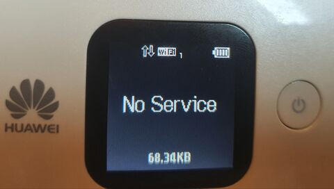

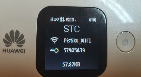

csendes újonc
szaboi6512
#25232
tudsz egy linket küldeni ami jó lehet? aztán megpróbálom. Van már annyi nekem letöltve...
pistiku
csendes újonc
szaboi6512
#25230
jo, ezt megpróbálom, de amint feltelepítem a 316-os firmwaret nekem auto újraindul, akkor már nem tudok dc unlockerezni csak előtte, mindenesetre azt nem tudod a mac címet hogyan lehet átírni? mert azt írják az a megoldása ennek a problémának.
pistiku
csendes újonc
szaboi6512
#25228
az nem azt mikor kell?
A firmwareket feltettem sorban az elsőtől, azután átírtam a serialt dc unlockerben és feltettem a webuit, majd az utolsó 316-os firmwaret aminél már újraindítja és bekapcsol. -
szaboi6512
At reset volt?
pistiku
csendes újonc
szaboi6512
#25226
igen, átállítottam a külföldire.
pistiku
csendes újonc
szaboi6512
#25222
Már újratelepítettem mindent, de semmi változás.
DevKiller
szaboi6512
pistiku
#25221
Ilyen probléma sosem volt, pedig csináltam 20+ darabot.
Próbáld Megcsinálni a folyamatot teljesen az elejétől.
Az NVram a folyamat során törlődik.
SSID wifi key serial imei. Ezeket vissza lehet írni bele. Akkor a recovery módja is életképes lesz.
Nem írtad hogy itthon vagy külföldön próbálod-e most. -
pistiku
csendes újonc
szaboi6512
#25220
Szia,
Te csináltad nekem Januárban teamviewer-en.
Azóta én nem használtam, csak kipróbáltam akkor.
Visszajöttem külföldre, beletettem a kártyát és semmi, nem csatlakozott hálózatra majd kiírta hogy no service vagy return carefully. Rákerestem neten, találtam egy fórumot, de megoldás ott nem volt. Beteszem a fórum képét. Szóval dettó ugyanaz a problémám és azt írják a mac címet kell javítani nv.bin-nel, viszont én nem találok semmilyen programot hozzá. Elvileg, ha a mac cím javítva lesz akkor működni is fog.Annyit csináltam, hogy mivel macbookom van feltettem egy win xpt virtulboxban, telepítettem a drivereket neki és minden frissítést fel tudtam tenni a routerre, már a dc unlocker is működik, de ezek eddig nem oldották meg a gondom. ugyanúgy no service. Kellene egy tutorial a nvram javitáshoz.
pistiku
csendes újonc
Sziasztok, Huawei E5577 routerem szeretném javítani, mert le lett frissítve a szoftver, és nem csatlakozik a hálózatokra. Azt olvastam, hogy a mac címet kell javítani, viszont a firmwareket tudom telepíteni,de amikor dc unlockerrel beolvasom a készüléket FTM módból átteszi Huawei logóra és nem tudom beolvasni többé, újra kell kezdeni a frissítést. Tud valaki a problémámra megoldást? Fontos lenne.
